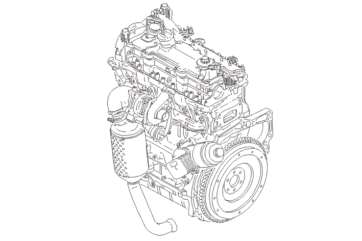

1 - AÇİKLAMA
Doğrudan enjeksiyonlu dizel motor .
4 sıralı silindir, eşanjörsüz sabit geometrili turbokompresör ile aşırı besleme .
Emme manifoldunu, hava filtresini, silindir kafası kapağını ve yağ ayırıcıyı (yağ buharlarını yeniden emme) içeren dahili emme .
Üstten eksantrik milli, silindir başına 2 supaplı cross flow tip alüminyum alaşımdan silindir kapağı .
Silindir kapağı contası, damarlı metal tabakalardan meydana gelmiştir .
Silindir kollu supap kumandası ve hidrolik itecekler .
Kalıba dökülmüş dökme gömlekli alüminyum alaşımdan silindir bloğu .
Kalıba dökülmüş dökme yatak kepli alüminyum alaşımdan yatak kepi karteri .
Krank mili tarafından çalıştırılan dağıtım tarafındaki çift merkezli yağ pompası .
8 ağırlıklı ve 5 yataklı dövme demir krank mili .
Bölmeli biyel kafalı dövme demirden biyel, 2 vida ile kep tesbiti .
Triger kayışı tarafından çalıştırılan yüksek basınç pompalı enjeksiyon COMMON RAIL BOSCH EDC 16 sistemi .
Otomatik gergi makara ile senkron kertik kayışlı dağıtım .
Çentikli triger kayışıyla tahrik edilen su pompası .
Serbest titreşim amortisörlü bir kasnak ile aksesuarların tahriki .
Standarda EURO 3 uygun çevre koruma .
Egzos manifoldu çıkışı üstüne bağlanmış oksitlenme katalizörü .
Kağıt filtre elemanlı gövdeli yağ filtresi (ekolojik tip) .

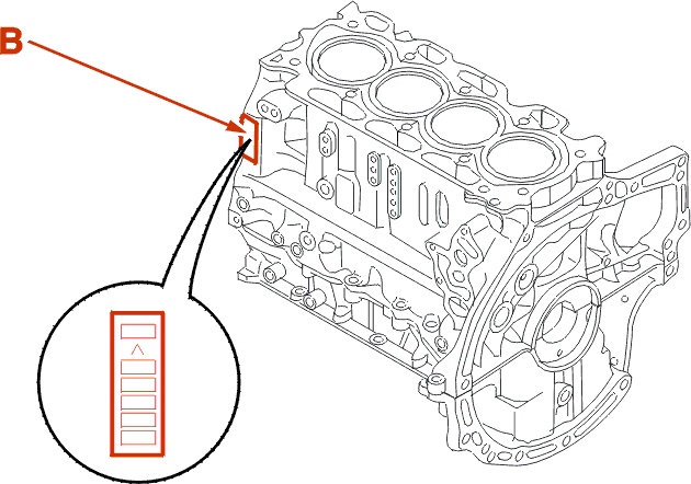

4 - KARTER SILINDIR GRUBU
Alüminyum alaşımdan silindir bloğu kalıba dökülmüş dökme gömlekleri içerir .
Silindir çapları ø 73.7 mm çap .
(a) mm çapta enlemesine ø 3.6 delikler ile silindirlerin arasını soğutma .
Kalıba dökülmüş 5 dökme yatak kepli alüminyum alaşımdan yatak kepi karteri .
26 vida ile kep karterinin tesbiti (10 M9 x 125 kepler için ve 16 M6 x 100 kep karteri için) ve 10 tam kopilya .

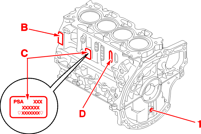

5 - IŞARETLEME BÖLGESI
Motor volanı tesbiti için pimle sabitleme (1) deliği .
(B) Damgalama :
  • krank mili yataklarının çaplarının sınıfını kazıma
  • yatakların yönlendirilmesi (debriyajdan senteye)
(C) Damgalama Motorun tanımlanması :
  • üretici işareti
  • yönetmelik tipi (307 / 8HZ - 206 / 8HX)
  • birim başvuru kitabı
  • seri numara
(D) Damgalama :
  • İşleme işareti
  • İmalat yılı

(G) 'daki yatak sınıflarının mürekkep püskürtme ile işaretlenmesi .
(B) 'daki silindir bloğu üstündeki yatak sınıflarının işaretlenmesi (mikro-perküsyon) .

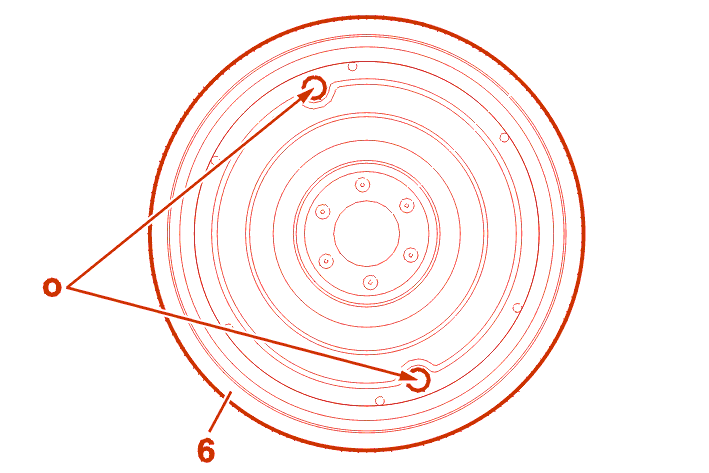

10 - VOLAN
Çelik bir marş motoru ayna dişlisi ile dökme demir volan .
Eşit aralıklı 6 vida ile motor volanının tesbiti .
(o) Dönen krank milini hareketsizleştirmek için kör delikler (krank mili kasnağının sıkılmasında ve gevşetilmesinde gereklidir) .
UYARİ : delikler (o), dağıtımın sökülmesi sırasında pimleme delikleri değildir .

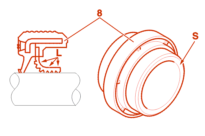

11 - SİZDİRMAZ HALKALAR
Sızdırmaz halkalar, yağ pompası ve motor volanı tarafındaki krank mili üstünde ve de dağıtım dişlisi tarafındaki eksantrik mili ucunda sızdırmazlığı sağlar; önoluşlu teflon bir dudaktan oluşurlar .
Motorun çalıştırılmasından itibaren yağ basıncı, aks üstünde bir yağ şeridi bırakarak kapanan ve böylece sızdırmazlığı sağlayan dudak (L) üstüne bir güç uygular .
UYARİ : sızdırmaz halkayı montaj (S) mesnedi üstünde bırakınız; müdahale durumunda halkayı mesnedi üstüne yeniden koyunuz ve yeniden takmadan önce 30 dakika boyunca grubu bırakınız .
Eğer dudak deforme olmuşsa sızdırmaz halkayı değiştiriniz .

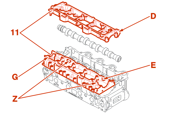

12 - 1 - KARTERIN EKSANTRIK MILI YATAĞİ KEPI
Karterin eksantrik mili yatağı kepi : Alüminyum alaşımı .
(D) Üst eksantrik mili yatak karteri .
(E) Alt eksantrik mili yatak karteri .
Karterler (D) ve (E) ve karter (11)/silindir kapağı arasındaki sızdırmazlık, tek bileşenli silikon conta macunu ile sağlanır .
İki yatak karteri 2 'dan (Z) pim ile birbirlerinin üstüne konumlanır ve 10 vida ile birleştirilir .
Dahili emme sisteminin tesbiti kep 8 karteri üstündeki (D) vida ile sağlanır .
Karter (11), 2 kopilya ile silindir kapağı üstüne konumlanır ve 13 vida (M6 x 100) ile sabitlenir .
Kep karteri içindeki eksantrik milinin yan aralık ayarı dağıtım tarafındaki yatak köşesindeki bir boyun (g) ile sağlanır .
Eksantrik mili sızdırmazlığı eksantrik mili kasnağı tarafındaki dudaklı bir halka ile sağlanır .

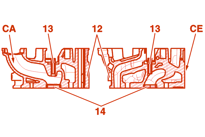

12 - 2 - SILINDIR KAPAJİ
(12) Silindir kapajı .
(13) Supap gaydları .
(14) Supap yatakları .
(CE) Egzos boruları .
(CA) Emme boruları .
Müsterek rampa tarafında emme manifoldu ve yağ filtresi tarafında egzos manifoldu ile silindir başına 2 supaplı cross flow tip alüminyum alaşımdan silindir kapağı .
Stellit çelikten supap yuvaları ve kılavuzları .
Silindir kapağı yüksekliği88 ± 0.05 mm .
10 torks vida ile silindir kapağının silindir bloğu üstüne tesbiti .
Ön ısıtma bujileri silindir kapağı yüzeyini 3 mm, supaplar ise 1.25 mm aşarlar .
Egzos manifoldu, 10 saplama ve tesbit burçlu 10 bakır somun ile tutturulur .

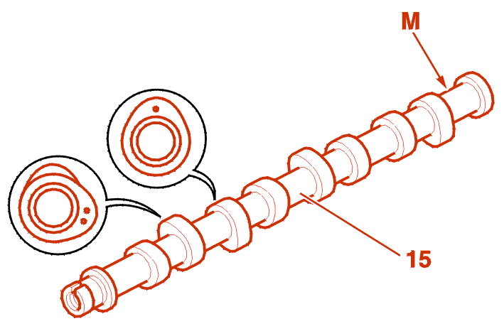

13 - 1 - EKSANTRIK MILI
(15) Eksantrik mile, çelik bir boru üstüne takılmış sinterli kam .
Dağıtım tarafındaki dudaklı bir halka ile sağlanan sızdırmazlık .
Motor volanı tarafındaki vakum pompasının tahriki .
Vakum (M) pompası tarafındaki eksantrik milinin ucundaki 'dan tanımlama işareti .

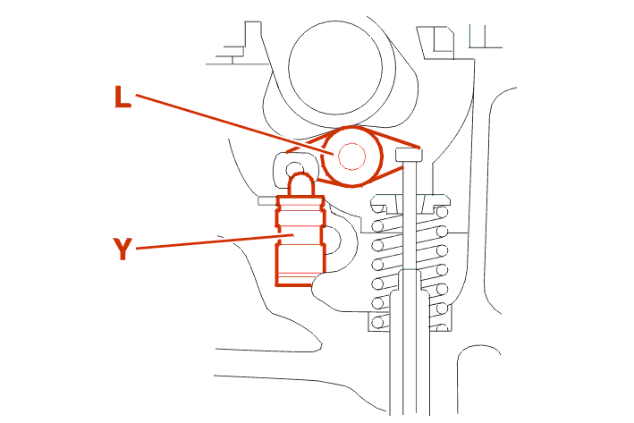

13 - 2 - SUPAP KUMANDASİ
(L) Silindir kollar .
(Y) Otomatik aralık ayarlı hidrolik itecek .

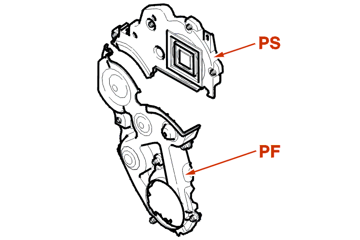

13 - 3 - ZAMANLAMA DIŞLISI
Motor ön kapağı .
(PS) Üst bölüm .
(PF) Alt bölüm .
Plastik karterler .
Eskimeyen 2 vida ile sabitlenmiş 10 karter grubu .

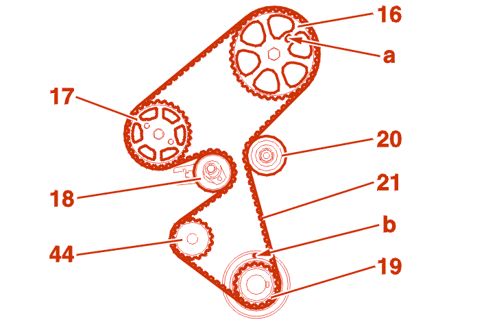

13 - 4 - TRIGER KAYİŞİNİN DEVINIMI
(16) Eksantrik mili kasnağı .
(17) Yakıt yüksek basınç pompasının kasnağı .
(18) Dinamik gergi makara .
(19) Ana yatak dişlisi .
(20) Kilit pimi .
(44) Devirdaim pompasi .
(21) Eksantrik kayışı .
Dağıtım grubu 2 pimleme deliği ile senkronizeleştirilir .
Veri :
  • kayış 25.4 mm genişliği
  • diş sayısı : 144
Normal kullanımda değiştirme sıklığı : 240 000 km, 149 160 mil ya da 10 yıl .
Zorlayarak kullanımda değiştirme sıklığı : 180 000 km, 112 000 mil ya da 10 yıl .

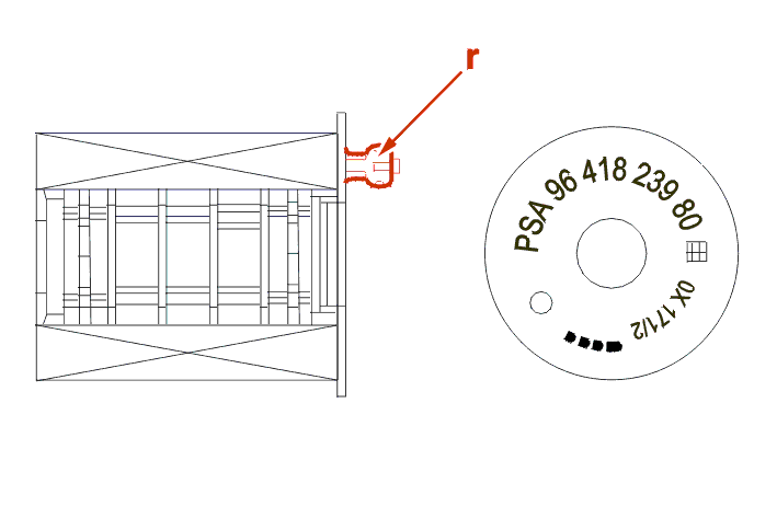

Değiştirme dönemleri :
  • normal bakım : 20 000 km, 12 430 mil ya da 2 yıl
  • zor şartlar bakımı : 15 000 km, 9 320 mil ya da 2 yıl
Montaj (r) işareti .

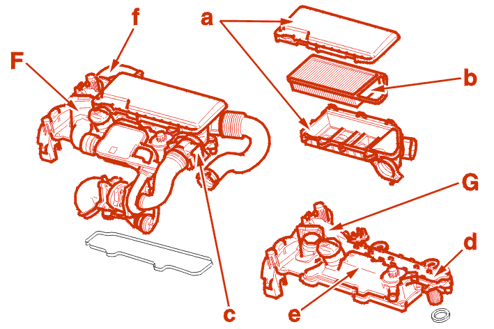

15 - 1 - DAHILI (SAI) EMME SISTEMI
Bu motor, (2) bölümü kapsayan karışık malzemeden yapılmış bir dahili emme sistemi ile donatılmıştır .
(F) Üst bölümün içindekiler :
  • hava filtre kutusu (a)
  • hava (b) filtresi kartuşu
  • hava debimetresi(c)
(G) Alt bölümün içindekiler :
  • yağ buharlarını yeniden emme sistemli (blow by) silindir kafası kapağı (e)
  • emme dağıtıcısı (genel olarak) (d)
  • egr bağlantı borusu (f)
  • yakıt filtresi mesnedi
Emme sistemi eksantrik mili kepi karteri üstündeki 8 vida ve silindir kapağı üstündeki 2 vida ile sabitlenir .

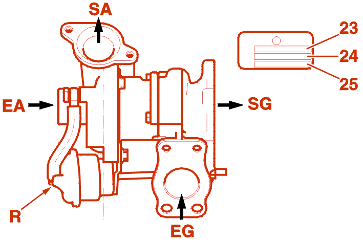

16 - TURBOŞARJ
(EA) Emme hava girişi .
(SA) Emme hava çıkışı .
(EG) Egzos gazı girişi .
(SG) Egzos gazı çıkışı .
(R) Aşırı besleme basınç düzenleyicisi .
(23) Turbokompresör tipi .
(24) Üretim tarihi .
(25) Sajlayıcı parça nosu .
Tedarikçinin KKK turbokompresörü sabit geometrilidir ve rölantide 0.5 bar ve tam yükte 1 bar'lık bir aşırı besleme basıncı gerçekleştirir .
Bir ısı kalkanı ile kaplı oksitlenme katalizörünün üstündeki egzos manifoldunun üstünde bulunur .

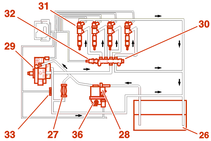

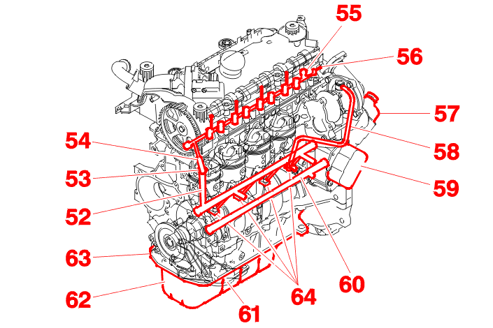

18 - YAKİT SISTEMI
18 - 1 - SUNUM
Bu motor müşterek rampa BOSCH EDC16 doğrudan enjeksiyon sistemi ile donatılmıştır .
Bu sistem yakıt basınç pompasının bulunmaması ile diğerlerinden farklılık gösterir .
Yakıt besleme sistemi .
(26) Yakıt deposu .
(27) Yakıt besleme devresine paralel takılmış mazot filtresi hava alma pompası .
(28) Dahili ön ısıtıcı ve su detektörlü yakıt filtresi .
(36) Su boşaltma vidası .
(29) Yüksek basınç pompası .
(30) Dahili yüksek basınç düzenleyicili müşterek rampa .
(31) Enjektörler .
(32) Emme ve egzos supapları .
(33) Yakıt ısı vericisi .

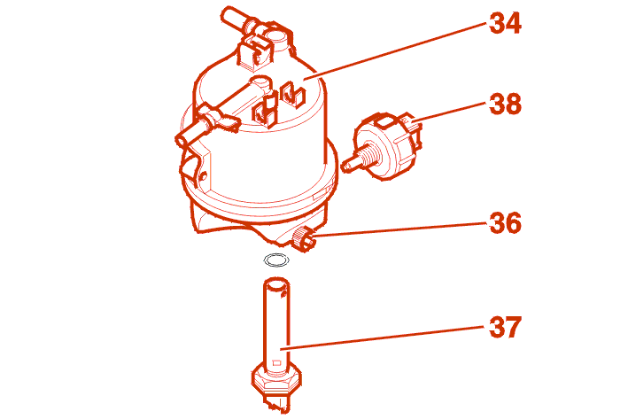

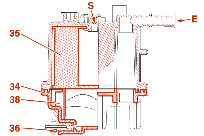

18 - 2 - MONOBLOK YAKİT FILTRESI
(34) Monoblok yakıt filtresi .
(E) Depodan gelen yakıtın girişi .
(S) Yüksek basınç pompasına doğru yakıt çıkışı .
(35) Filtre elemanı .
(37) Elektrikli yakıt ön ıstıcısı (yerinden çıkartılabilir) .
(38) Yakıt içinde su detektörünün pozisyonu (yerinden çıkartılabilir) .
5 mikrondan fazla pisliklerin filtre edilmesi .
Yakıt filtresini değiştirme süresi (ön ısıtıcı ve su detektörü hariç) :
  • normal bakım : 60 000 km (37 290 mil)
  • zor şartlar bakımı : 45 000 km (27 967 mil)

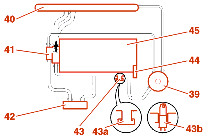

19 - SOJUTMA SISTEMI
(39) Gaz alma kutusu .
(40) Soğutma radyatörü .
(41) Dahili termostatik vanalı su çıkış kutusu .
(42) İsıtıcı matrisi .
(43) Boşaltma vidalı su giriş manifoldu (çok soğuk olan ülkelerde kol, boşaltma vidasının yerine kulllanılır) .
(43a) Boşaltma kapaklı montaj (çok soğuk olmayan ülkeler hariç hepsi) .
(43b) Isıtıcı kollu montaj .
(45) Yag/sogutma suyu sogutucusu .
Soğutma sıvısı ömür boyudur .
Devridaim pompası triger kayışı ile çalışır .
Pompa ve su çıkış kutusu arasındaki bağlantı, pompa tarafında o ring conta ile ve su çıkış kutusu tarafında yüksek boru üstündeki kilitlenen ile ve alçak boru üstünde lehimsiz tutturma ile sızdırmazlığı garanti altına alınmış demir bir boru ile sağlanmıştır .
Su çıkış kutusu 4 vida ile motor volanı tarafındaki silindir kapağına sabitlenmiştir, sızdırmazlık elastomer bir o ring conta ile sağlanır .

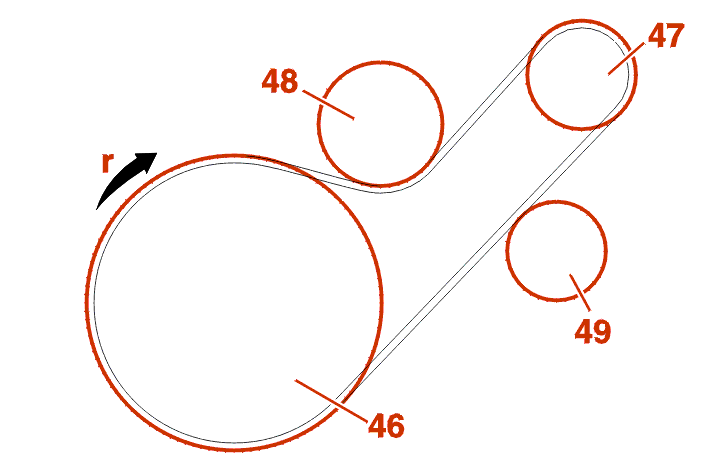

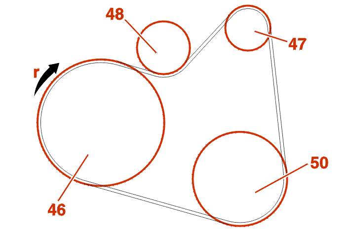

20 - AKSESUARLARİN TAHRIKI
Poly v tip aksesuar kayışı .
2 ekipmanları olasıdır (araca göre ve ekipman seviyesinde) .
(46) Kırank mili kasnajı .
(47) Alternatör kasnağı .
(48) Otomatik gergi makarası .
(49) Kilit pimi .
(r) Motor dönme yönü .
KLIMA
(50) Kompresör .
