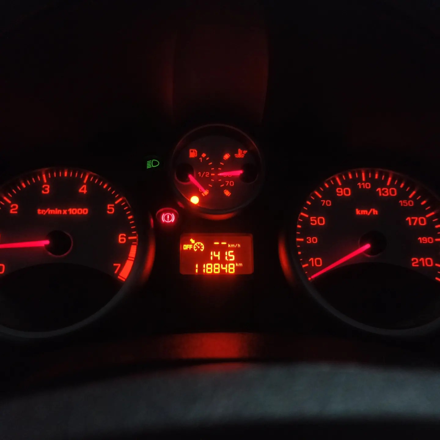

Konu sahibinin izniyle bende ufak bir şey merak ediyorum.
207 dizel aracımda sıcaklık gösteren ok hep 90 çizgisinin tam üstünde sabit oluyor. Bu normal mi yoksa 85 civarında sabit durması mı gerekir. Bu şekilde motora zarar veriyor mudur? Örnek fotoğraf buldum. aşağıda
