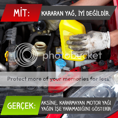

Sizce Hangisi Doğru ?????

dizellerin hepsinde kararması normal ma benzinlilerde kararması anormal diye biliyorum.

Dizellerde motor yagi cok cabuk kararir, normaldir. Benzinlilerde gec kararir bu da normaldir.

Dizellerde kararır normaldir. Hatta koyun yağı bir tur atın gelin yağı tanıyamazsınız bir ara bayağı araştırmıştım normal bir durummuş.Benzinli tecrübem yok.

kullanmış olduğum araçlardan tecrübe olarak dizel araçlarda yağ bakımını yapıp 5 km yol yapın yağ siyahlaşır,benzinli araçlarda ise yağ çabuk kararmaz ancak yağ değişim km si yaklaştığında kararır.

motora ilk konulan yag hemen kararmaz zamanla yuksek isidan bilhassa dizellerde yagin izledigi yolun icine turbonunda dahil olmasi burda hava ile temas malum cevre (hava)kirliligi var hava filtresinden bir miktarda olsa bu kirligin gecmesi vs.... gibi sebeplerden yag uzunca bir sure sonra kirlenir mesela 10 bin km ikinci degisimde bu yagin bir miktari bazi parcalara yapisir bir miktar motorun icinde kalir git gide kurum gibi yapisip kalir karterde tortulasir yeni yagi koyarsin bir tur atarsin icerdeki eski yagla hasir nesir olan yeni yag zenci beyaz karisimi melez olarak karsimiza cikar bilmem anlatabildimmi?
