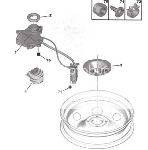

   Merhaba aynı sorundan ben de muzdaribim. Stepne krikosundan haberim olmadığı için patlayan lastiğim yüzünden çıkartmaya çalıştığım stepneyi çevirererek düşürebliceğimi sandım. Düştü ama çelit halatı kopartarak düşürdüm. Meğerse aracın bagajında bir düğme varmış, o düğmeye basınca zaten kendisi düşüyormuş. Şu an stepnenin üstteki grafikteki 71 nolu bölümündeki çelik halat koptu. Ben bunu tamir edebilir miyim, nasıl edebilirim? Benim araç imzada.

   arkadaslar bende stepneyi çıkarırken halatı koparttım tum aramalarıma rağmen yenisini bulamadım buldugum da 500 tl işçilik hariç istediler en sonunda stepne kriko sistemini komle soktum inceledim ve bir tornacıya gittim tamir edemeyeceğini ancak birebir aynısı yapabileceğini söyledi bende yap dedim  ve sağolsun usta aynısı yaptı yerine monte ettik ve tek seferde şıkır şıkır çalıştı ve su anda sorunsuz toplam maliyet işçilik ve malzeme dahil 73 tl yazıyla yetmişüç türk lirası böyle bir sorununuz varsa en yakın bir tornacıya gidin derim
