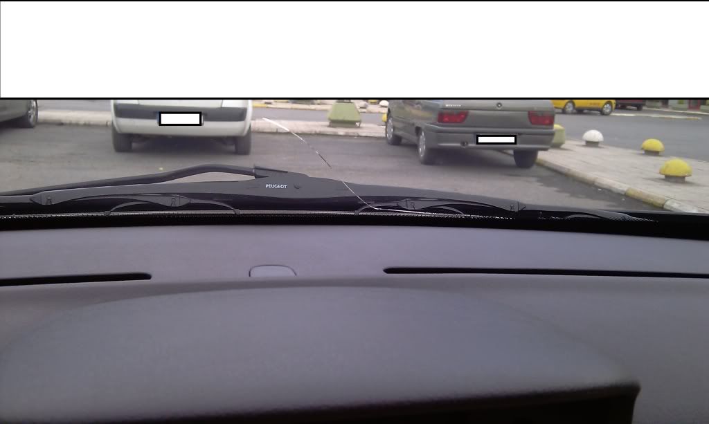

Herkese günaydın
   Aracımı akşam sapa sağlam park edip sabah bindiğimde ön camın çatlamış olduğun fark ettim. Sakınan göze çöp batar misali, sağına soluna araç park etmesin, çocuklar top oynamasın diye  park alanının en ücra köşelerine gidip saklasamda olan oluyor. Durduk yere cam çatlamış Confused.
    Araçta far ve yağmur sensörü var. Camıda kaskodan değiştireceğim. Duyduğuma göre sevrvisler ön cam değişiminde sönsörlere garanti vermiyormuş, kasko şirketleride sensörleri karşılamıyormuş. Böyle bir durumla karşılaşan varmı ?Bilgilendirirseniz sevinirim

2 kere ön cam değiştirdim, sensör vs alakası yok, bunları nasıl uyduruyorlar anlamıyorum.
ilkini lpg takan servis çatlattı onlara yaptırdım, ikincisindede de taş gelmişti ama 6 ay sonra birden bire yürümüştü (:
Kasko yan sanayi camı ücretsiz değiştiriyor ama servis orjinal takarsa %25'ini kasko karşılamadığı için nakit olarak talep ediyor.
Sersör konusuna gelince, sensör ile cam araasındaki jele zarar verilmezse ve düzgün yerleştirilirse sorunsuz çalışır.
Tavsiyem orjinal camdan yanadır çünkü orjinal cam aynı zamanda atermiktir yani güneş ışınlarını süzerek aracın içinde yanmanızı engeller. Orjinal cam taktırmazsanız camda büyük olduğu için yazın çok zararını görürsünüz.

Birde en son cam değiştirdiğim yerde söylediler. Yeni sistemler çıkmış, taş vs izini kaskodan istediğin kadar sayıda ve ücretsiz olarak yapıyorlarmış, çatlak için de aynı şey var mı bilmiyorum. Varsa kaskodan çatlağı onartabilirsin. Çünkü çatlak yeni olduğu için sorunsuz yapabiliyorlar, üzerinden uzun zaman geçtiğinde olmuyor.

şimdi isim vermek doğrumu bilmiyorum ama carglas diye bi firmayla görüştüm orjinal atermik cam değişimi için KDV ve işçilik dahil 600 TL fiyat verdiler. Ayrıca camdaki hasar  madeni 1 TL büyüklüğüne kadar onarılabiliyormuş (sanırım taş vurukları için ) ama  bendeki hasar 10- 15 cm uzunluğunda olunca yapılamayacağını söyledi doğru yanlış bilmiyorum artık. bu arada istanbul Bayrampaşa da çalışıyorum avrupa yakası tarafında önerebileceğiniz yer varsa şimdiden teşekkürler.
