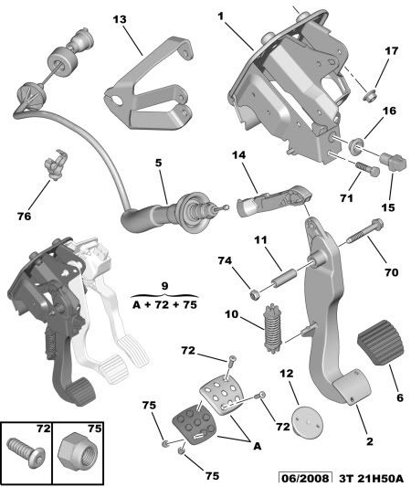

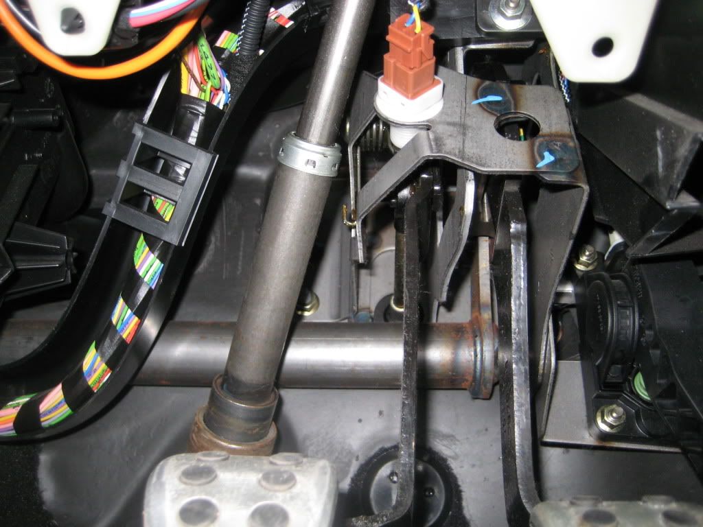

Bunun icin bazi kriterler var. Bu kriterlerin en oncelikli olani debriyaj pedalinda musur olup olmadigidir. Eger yoksa olmaz. Eger varsa buyuk ihtimalle olur diyebiliriz. Diger ihtimaller ECU modeli vsvs. Eger biliyorsaniz servicebox'tan Sasi numaranizi girerek debriyaj pedalinizda musur olup olmadigina bakabilirsiniz. Ya da direk olay mahaline inmek isterseniz hemen direksiyonun altinda, pedallarin ustundeki plastik kismi cikarin ve debriyaj pedalinin ustune dogru bakin. 2 kablo giren bir sensor olmali. Servicebox'ta asagidaki gibi bir sekil gormelisiniz: Sensor kirmizi ile isaretli:
Yerinde baktiginizda sensor kahverengi kafali olan. Ama bu bazi araclarda degisebiliyor.
