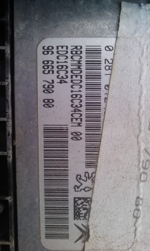

Evet Ali sağ farın üzerinde duran parça. Aşağıdaki resimdeki parça yani. Sende farklı şeyler yazıyordur.
PEUGEOT 308 SW HDi PANORAMIC PREMIUM PACK   (2009 KÖPEKBALIĞI GRİ)
Mesajı Yazan: koliva
Mesaj Tarihi: 18 Eylül 2011 Saat 00:56
Koliva hocam ,
Çok teşekkür ederim. Ankarada şuan gece o yüzden yarına bakıyım. Nelere bakmam gerekiyorsa onlara bakıyım yarın size hepsini söyleyim. Ecu herhalde sağ farın üstündeki parça detaylı bakmadım neresine bakmam lazım?
ECU modelini sag farin oradaki sigorta panelinin oradan ogrenebilirsin. ECU orada bulunuyor. Ya uzerinde etikete bakarsin ya da kablolardaki etiketlere. Orada ornegin BOSCH yazar ve altinda ME 7.4.4 yazar. Seninkinde bunlar degisebilir. Bunlari ben kendi aracimdan ornek veriyorum. Olmadi resmini cek koy buraya.
Asagidaki resim benim kendi aracimdan cektigim bir resim. Sendeki bire bir ayni olmayabilir cunku benim aracim 307. Ancak fikir vermesi acisindan isine yarayacaktir. Kirmizi-beyaz kablonun girdigi switch, fren switchi. Bu switchin yaninda gordugun uzere birde bos bi yer var. Oraya yeni switch takmak zorunda kaldim ve yesil kutuya aldigim bosta duran kablo demetinide bu yeni switche bagladim, oldu. Yani demek istedigim su. Fren pedalindan 2 tane veri gider. Biri stop lambalari vs. digeri ise cruise control icin. Bu iki ayri switch yerine tek bir switch'i olanlar a var. Bir switche 4 kablo giriyor ve ayni hesaba gelmis oluyor. Bunu kontrol etmen gerek.

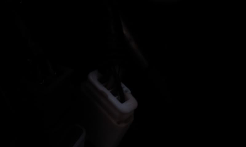

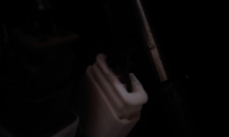

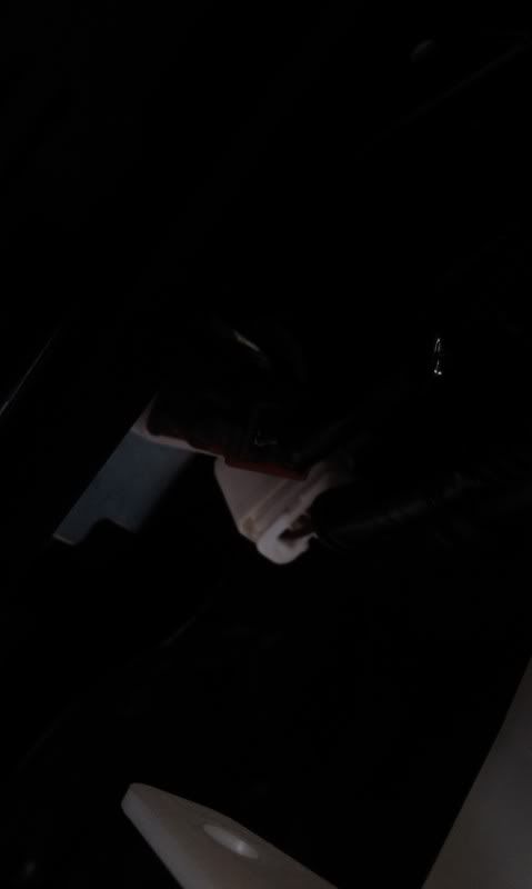

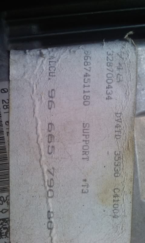

Ayrıca araca baktım hem debriyajda iki kablolu müşür var hem frende 4 kablolu müşür var. Tam istediğiniz gibi. Yalnız ecu ya baktığımda üstüne bişi yapıştırmışlar. Ben yine fotosunu çektim aşağıda
Sol tarafta kenarda olan akü kutusuna baktım ama orda dediğiniz yazıları bulamadım.
bunlarda müşürlerin ama biraz karanlık oldu telefonda flash yok
Mesaj Tarihi: 18 Eylül 2011 Saat 15:35
O etikette yazan DV6TD motor modelin. EDC16C34 ise ECU modelin.
DV6TD motora sahip butun araclarda debriyaj switchi fabrika cikisi olarak gelir.
Sizin aracinizda cruise controlun calismasi ECU menusunde cruise controla dair bir secenegin olup olmamasina bagli. Onu da PP2000 ile bagladiginizda gorebileceksiniz.
Mesajı Yazan: Guests

özellikle bu sorum kolivaya olacak koliva duy sesimi :)) senin dediğin debriyajda kahverengi başlıklı 2 kablo giren müşür var aracımda frendede tek müşür var ve 4 kablo giriyor aracım 1.4 benzinli acaba nasıl yapılır yada yapılır mı
buda resmi
Mesaj Tarihi: 07 Ocak 2012 Saat 00:14
Orjinalini yazan: lkr_yldz lkr_yldz Yazdı:
buda resmi
Musurler yerinde, problem yok. Simdi PP2000'den girilip ilgili menulerin olup olmadigina bakilmali ve aktiflestirilmeli o kadar. Bir de kolu takmaniz gerek. Buyuk ihtimalle olacagini dusunuyorum.
