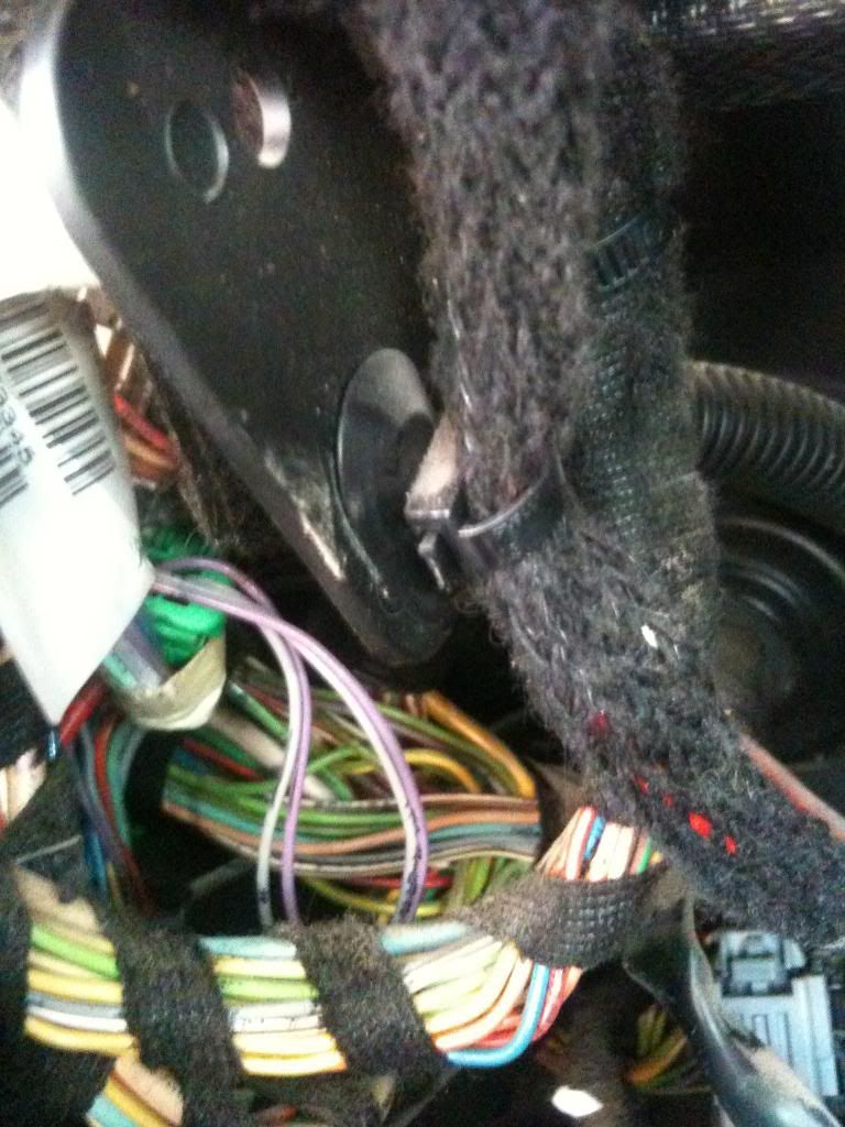

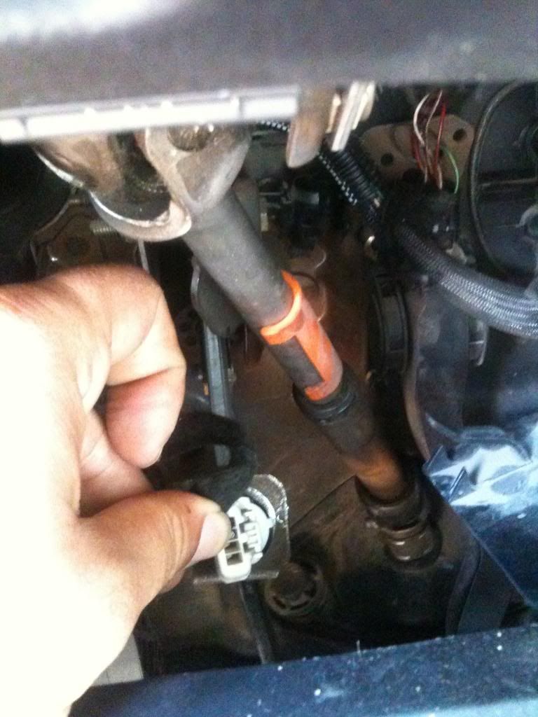

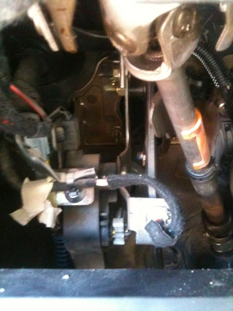

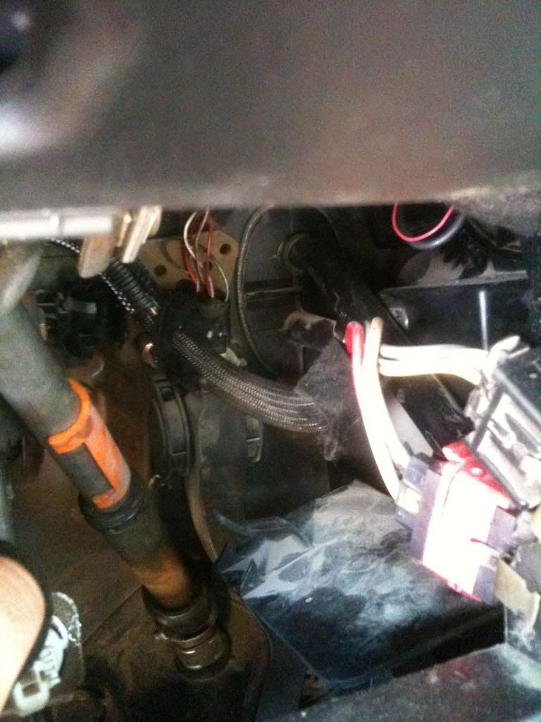

herkese merhaba
yeni kullanıcıyım hem site için hem de peugeot 307 için.
3 gün oldu arabamı alalı, klima sorunu yuzunden siteyle tanıstım ve cok degerlı arkadaslar oldugunu gordum ve cok sevındım..siteden celall diye bır arkadasın tecrubelerıyle sorunu cozdum.
hız sabitleme konusunda yazıları da takip ettim. koliva , istanbul arkadasların paylasımları cok etkıleyıcıydı..
benim aracaım 2005 307 xt hdi 110bg.
aracımın donanımı yuksek gibi dıgıtal klima ön arka kol dayamalar park sensoru vs vs
ama fren pedalı müşürünü gördüm 4 girisli ama 2 kablo var.:(
yanında yöresindede kablolar vs var ama bilmiyorum baska müşür varmı..en guzeli yarın foto cekip gönderecegim burdan.istanbul ve albayman arkadasların yazılarını da okudum riskli işler sanırsam..ama dogru ellerde bu işler cozuluyormus galıba.fethiyedeyım ama bır ayagım ankara..yanı ankarada benım araca cc takabılecek bırılerı varsa paylasın lutfen..hatta antalya izmir de olabılır.yakın yerler bana..
yardımlarınızı beklıyorum.
koliva arkadas basta olmak üzere bütün arkadasların öngörülerine ihtiyacım var.
tesekkurler
saygılar

Kablo çekme işi zor hocam onu yapabilecek yada onunla uğraşacak usta bulmak çok zor, forumda sadece bir kişi yapabildi oda haftalarca uğraştılar ve bir sürü sıkıntıyla karşılaştılar.

1.ve 2. foto fren pedalı arkası
3.foto gaz pedalı arkası
4.foto debriyaj arkasına dogru
hız sabitleyıcı takma konusunda üstadların degerlendirmelerine ihtiyacım var

Kablo çekmeden olmaz hocam, kablo çekecek ustayı da bulmanız çok zor malesef
