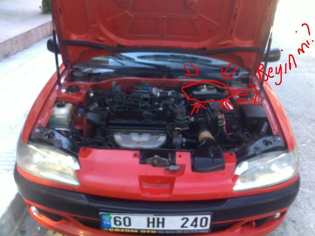

Bende tam olarak  beynin hangisi olduğunu bilmiyorum şu kapalı bir kutu içinde birşey var hoş hiç açmadım Sırıtma
hasanyılmaz Açılır Kutu Gör
Kayıt Tarihi: 13 Kasım 2011
Mesajlar: 23
Mesaj Seçenekleri Mesaj Seçenekleri   Teşekkür (0) Teşekkür(0)   Alıntı hasanyılmaz Alıntı  Yanıt YazCevapla Mesajın Direkt Linki Gönderim Zamanı: 14 Kasım 2011 Saat 21:03
valla kardeş 306 hakkında hiç bi bilgim yok 206nın beyni sağ çamurlugun yanında alimünyum levha şeklinde görünen kısım rolenin beynin altında olması gerekiyomuş benim arabada beynin üstüne almışlar hafiftende çatlakmış o yüzden su kaçmış beynin altında olsa sorun çıkarmazdı dedi bizim elektirikçi
