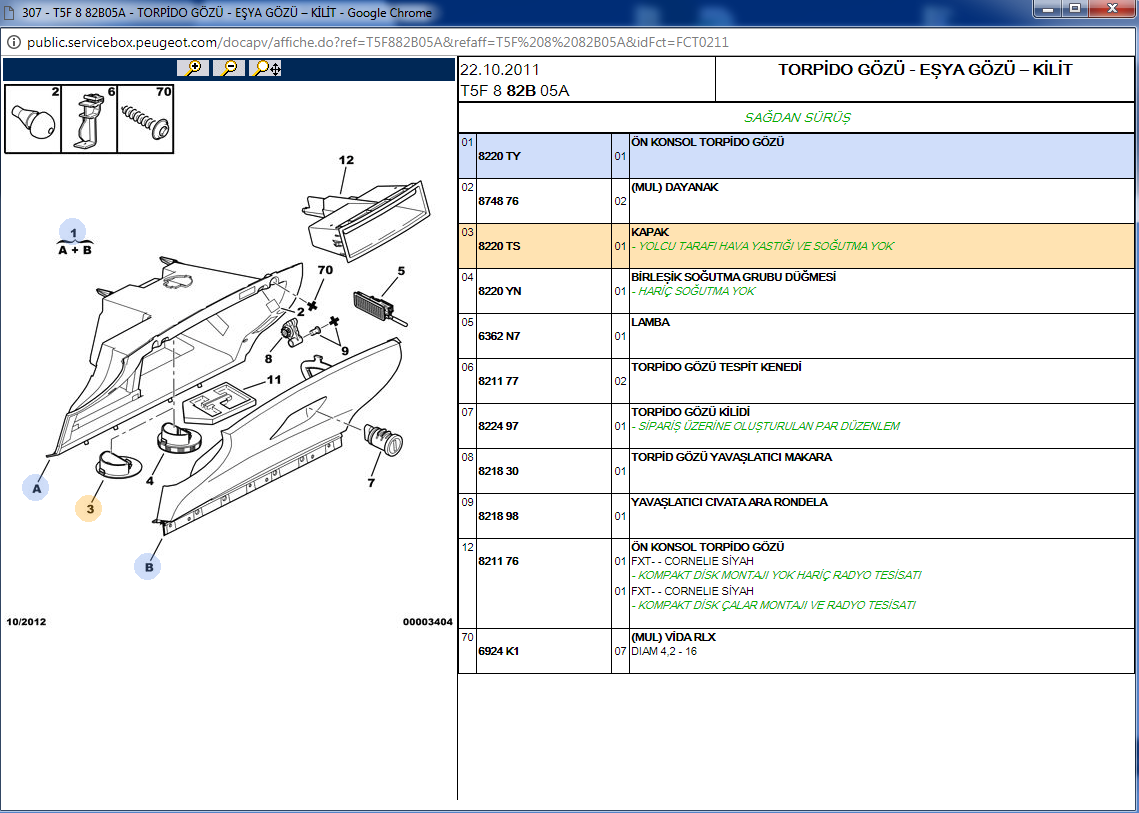

Merhaba Arkadaşlar, 2004 XT 307 aracımın torpido soğutmasını nasıl kapatabilirim. Klimayı açtığımda sürekli torpidoya da hava üflüyo, torpidonun içerisinde kapatmak için vana gibi bir şey bulamadım.

hocam resimdeki 3-4 nolu parçalar soğutma için onu çevirinde hava akışı kesilmesi lazım.

Torpidonun tavan kısmında yuvarlak bir parca var onu hangi tarafa dönüyorsa o tarafa cevirin kapanacaktır. Acmak içinse tam tersi
