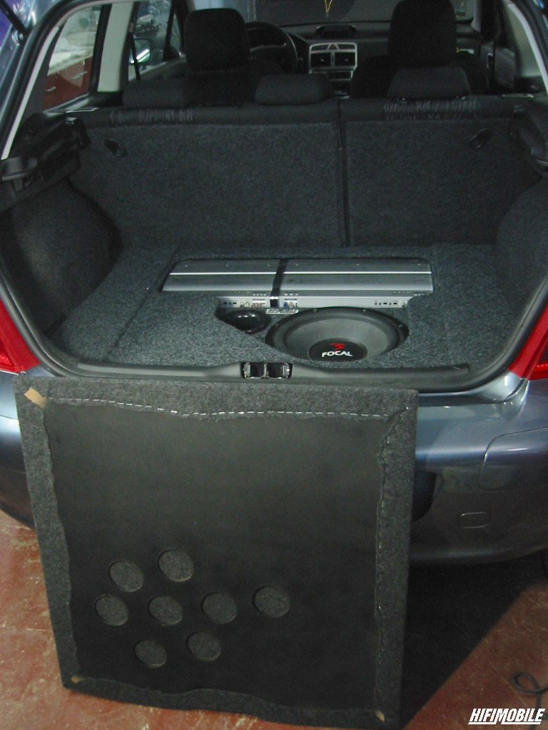

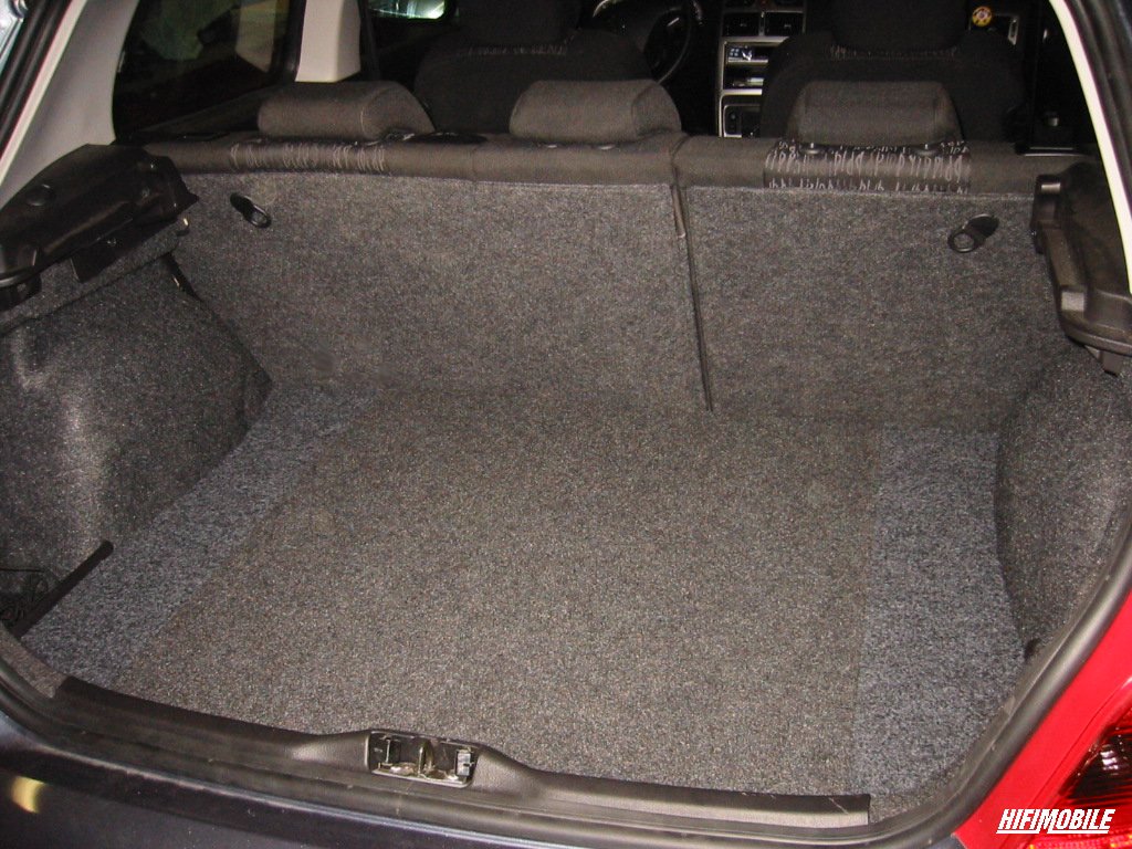

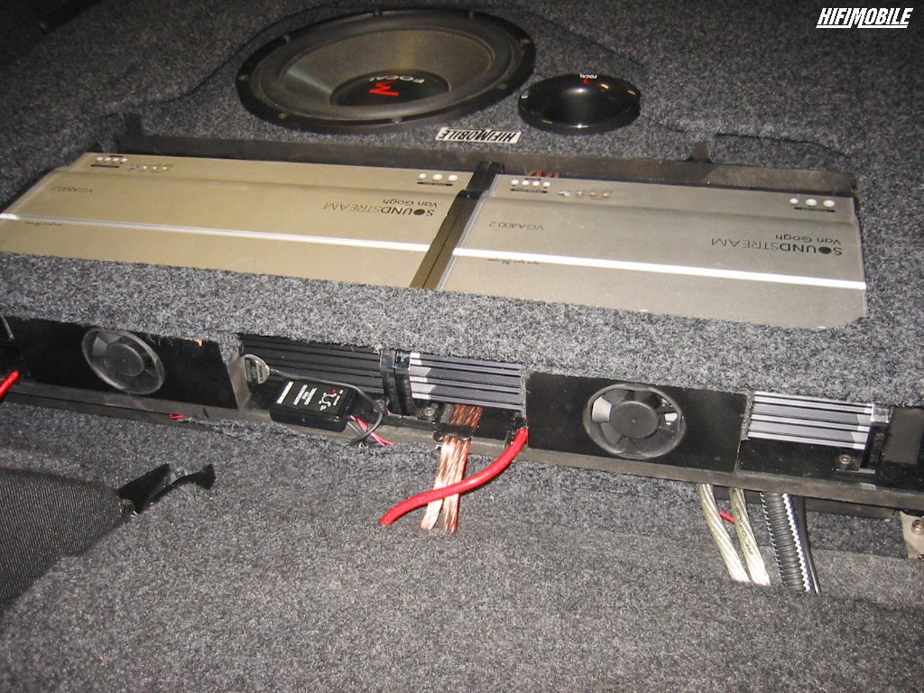

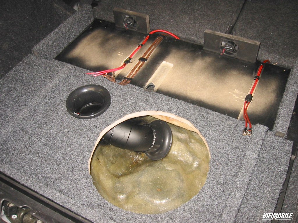

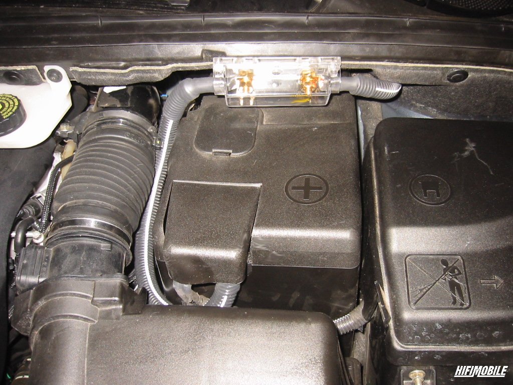

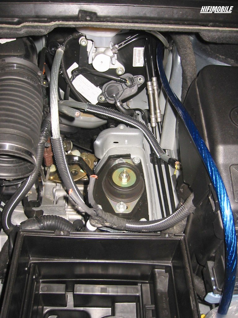

Kabloları ve Sigortayı aynı benımkı gıbı cekmıs :):):):)

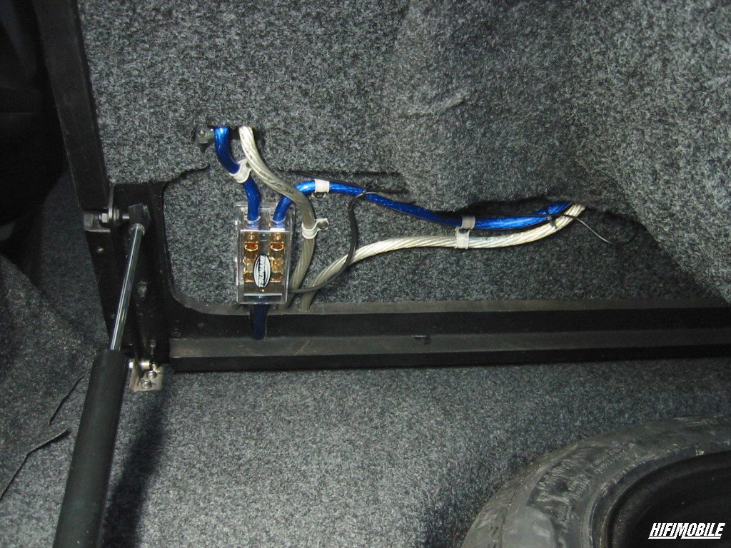

Branchement sur la batterie.

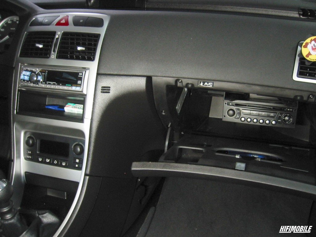

Le poste d'origine, le RD4, n'a pas été enlevé surement pour conserver l'affichage de l'ODB ?

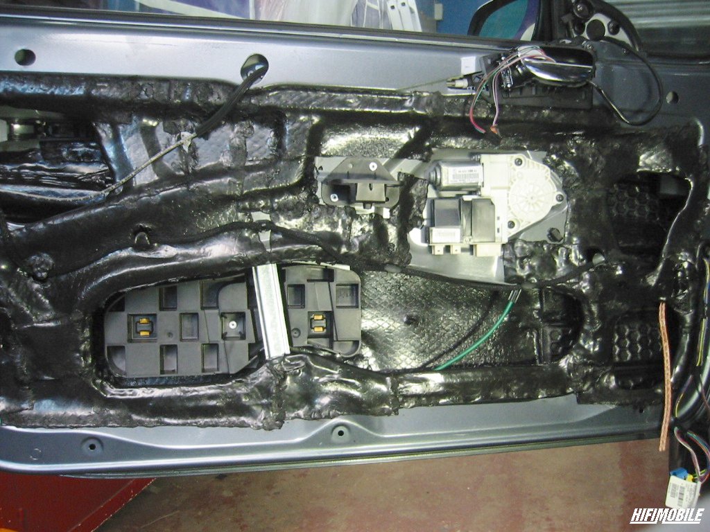

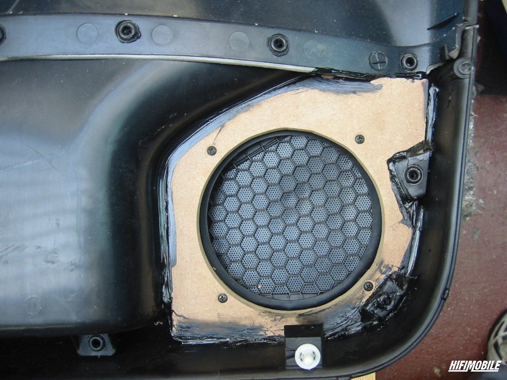

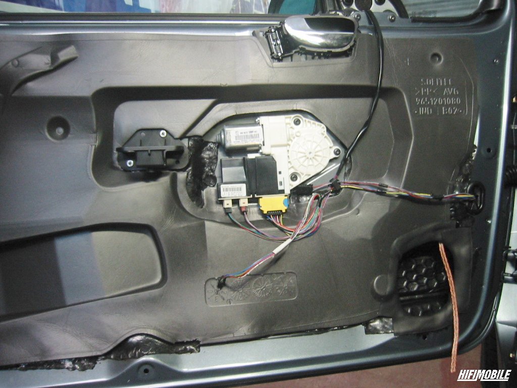

Goudronnage des portes :

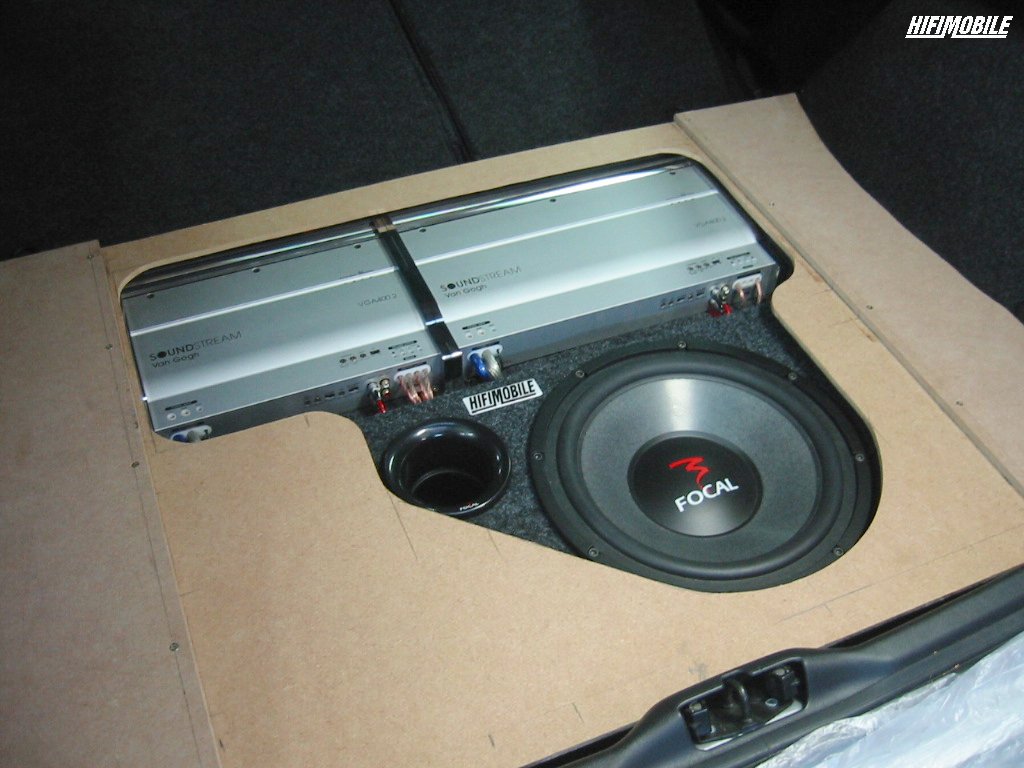

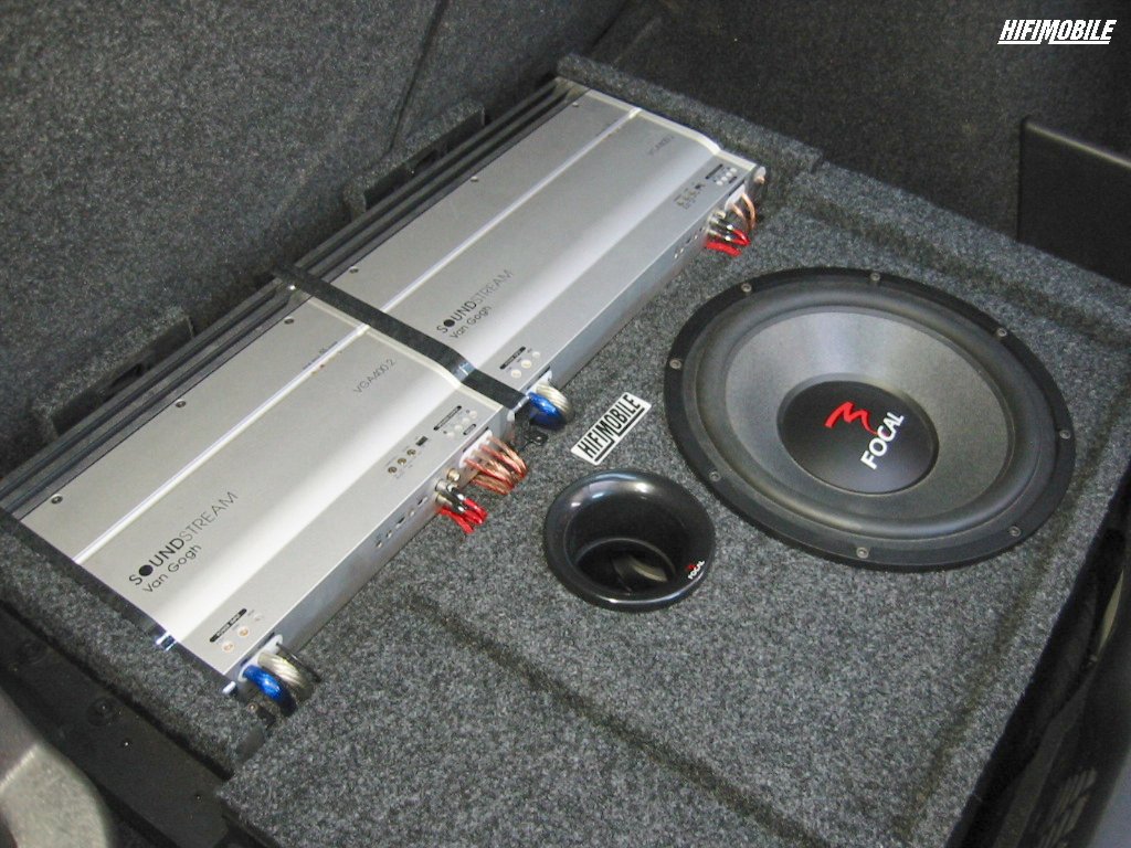

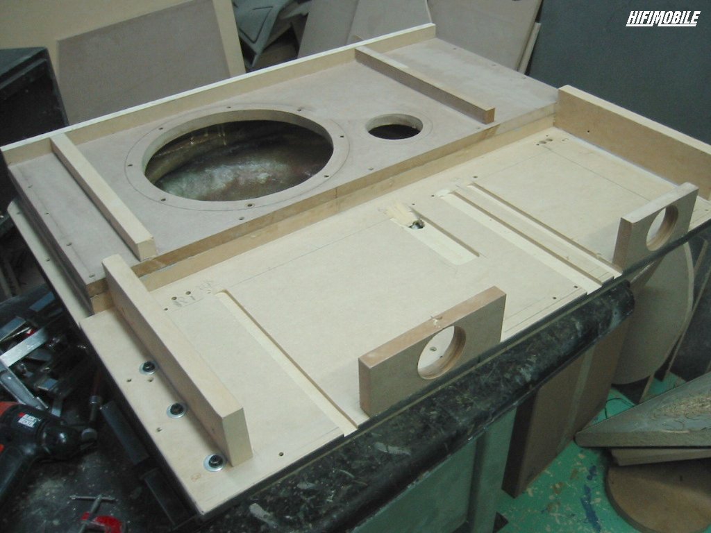

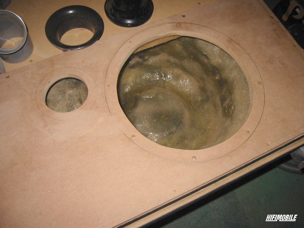

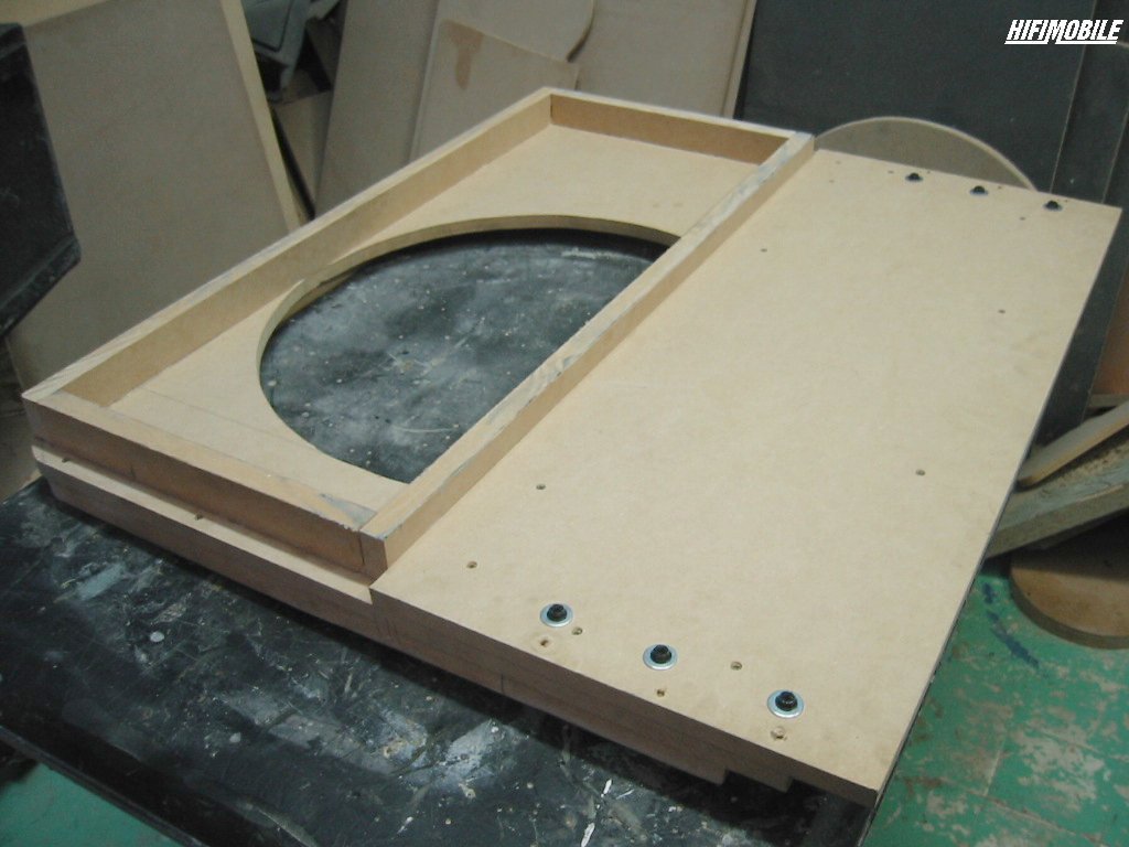

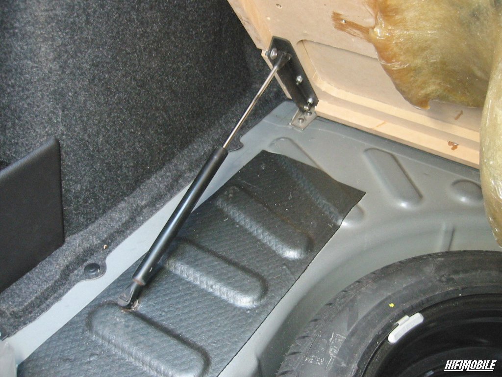

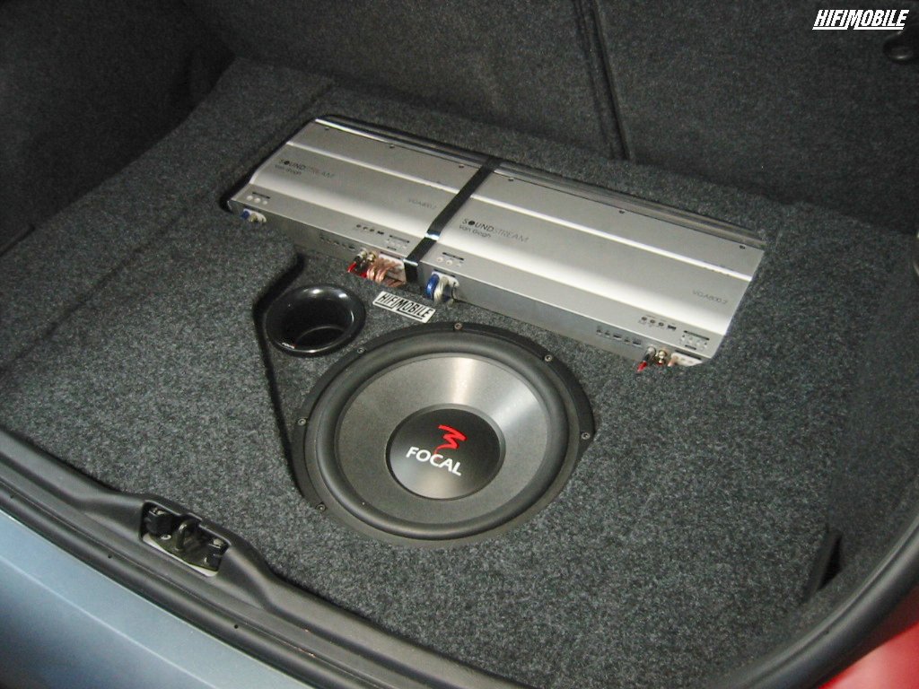

Construction du plateau sur mesure, qui servira à fixer le caisson et l'ampli :

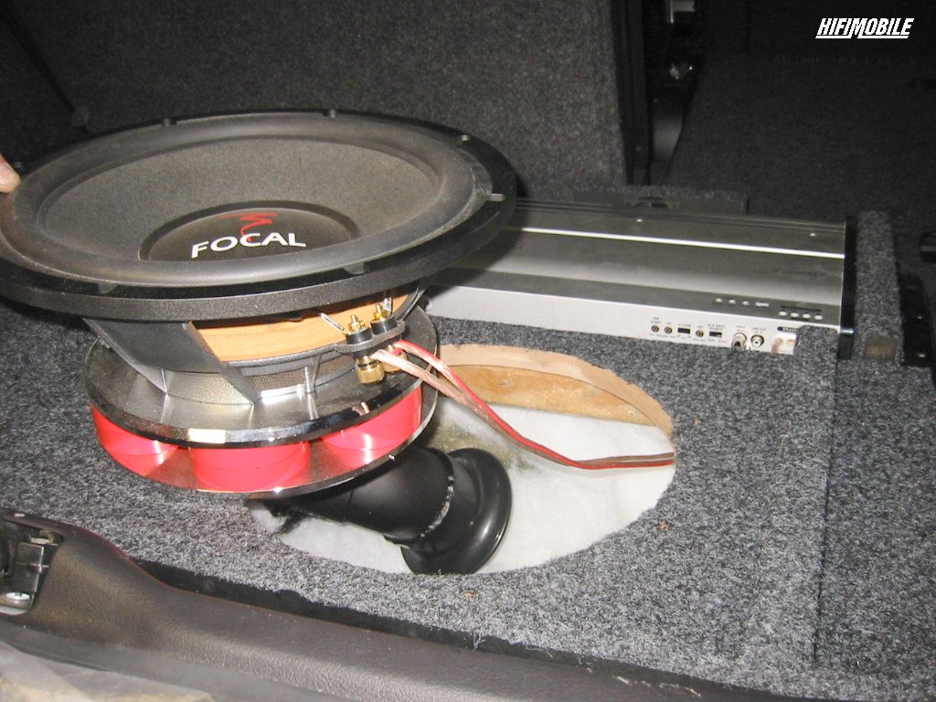

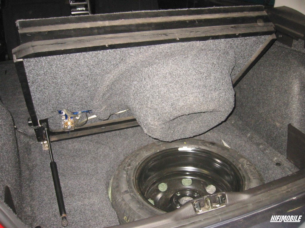

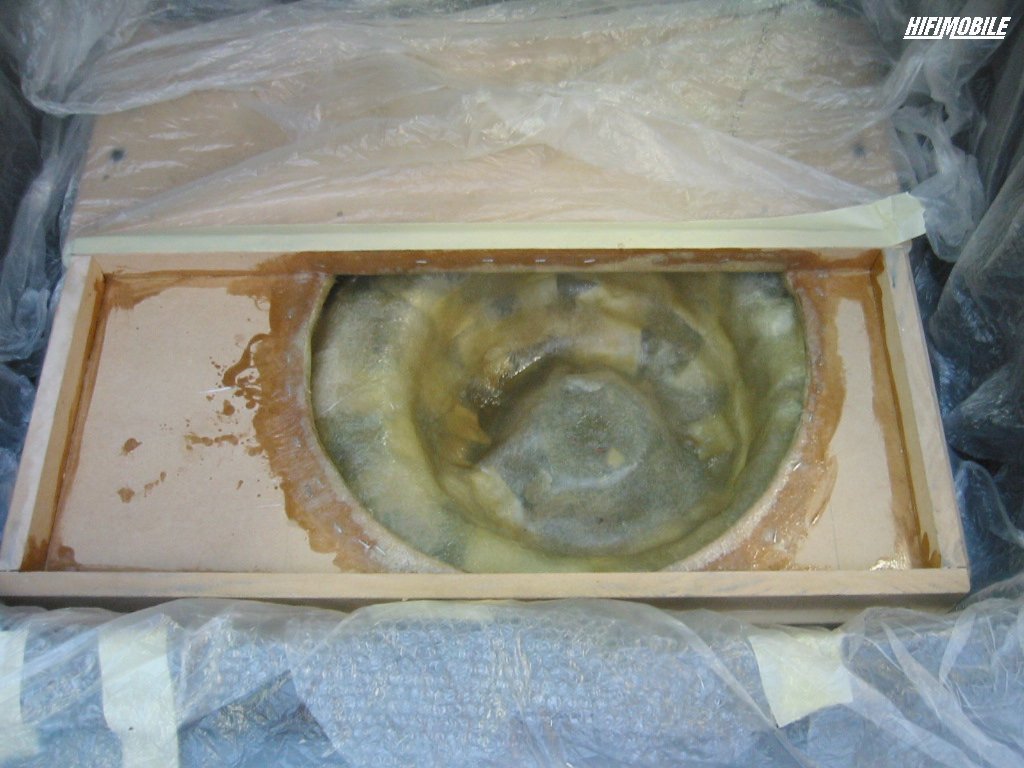

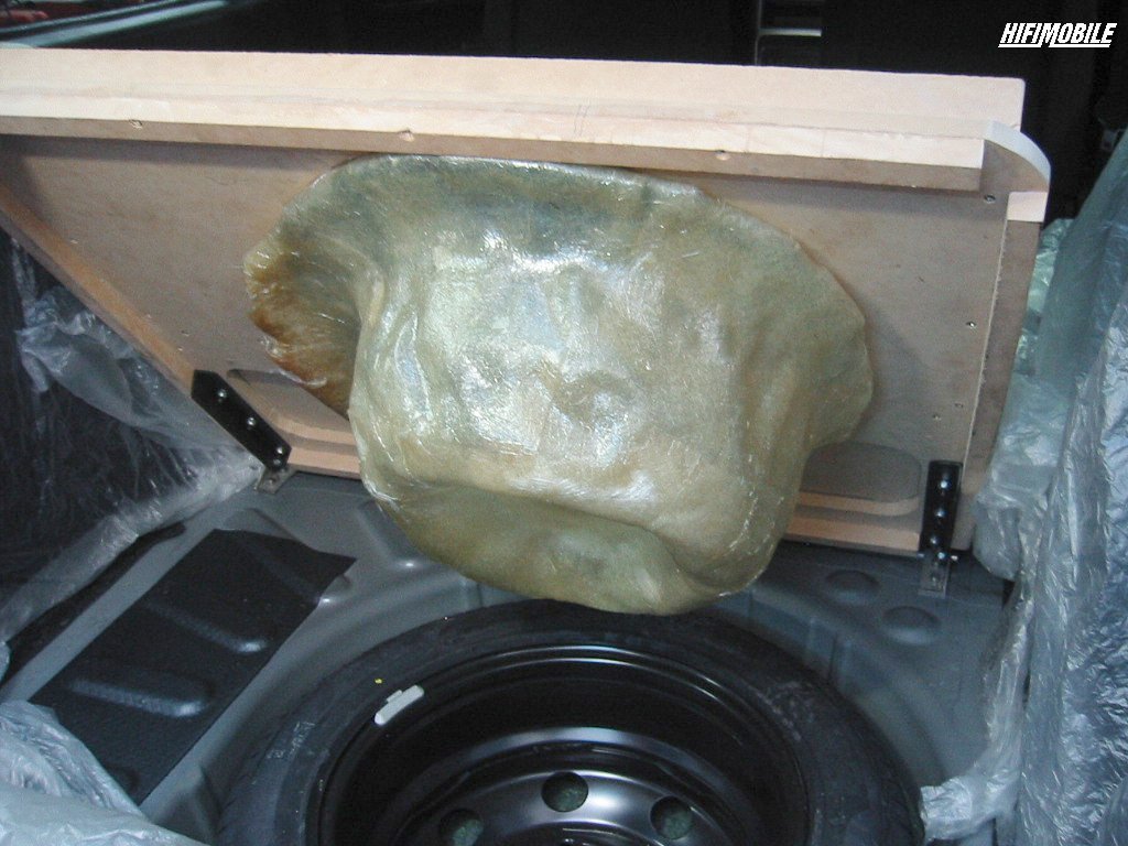

De la fibre est nécessaire pour avoir la forme parfaite du fond pour le caisson. Il est posé directement sur la roue de secours !
Des verrins sont posés pour pouvoir bouger le plateau sans trop de difficulté :
Le caisson se forme :
Pause de la moquette, des cables et des ventilateurs pour aéré le tout !
Installation de l'ampli et branchement :
Pose du caisson :
Le plateau relevé :
Cable vu de l'arrière, banquette rabattu :
Installation du fond :

bagaj iptalide olmuyor çok güzel düşünmüş emrah abi seninkide böylemi ?
Kalem Yokki İmza Atıyım... xD xP
Mesaj Seçenekleri Mesaj Seçenekleri   Teşekkür (0) Teşekkür(0)   Alıntı Guests Alıntı  Yanıt YazCevapla Mesajın Direkt Linki Gönderim Zamanı: 15 Mart 2009 Saat 17:39
Orjinalini yazan: BaD_b0y$ BaD_b0y$ Yazdı:
kablo ve sığorta baglantısı aynı sadece Big smile

Proje süper işçilikte öyle hayran oldum ama benim 206 yada 306 mda stepne alttaConfused

acaba stepnenin iç hacmi bass için yeterli midir? biraz aklıma takıldı.
Emin Açılır Kutu Gör
Kayıt Tarihi: 06 Ağustos 2008
Konum: Koşuyolu
Mesajlar: 658
Mesaj Seçenekleri Mesaj Seçenekleri   Teşekkür (0) Teşekkür(0)   Alıntı Emin Alıntı  Yanıt YazCevapla Mesajın Direkt Linki Gönderim Zamanı: 28 Mart 2009 Saat 13:37
Sanki tesisatı saklamak için olmuş onun haricinde görüntü olarak hiç birşer yok
Benim hoşuma gitmedi.
A.L.P Açılır Kutu Gör
Kayıt Tarihi: 14 Ocak 2009
Konum: 01
Mesajlar: 150
Mesaj Seçenekleri Mesaj Seçenekleri   Teşekkür (0) Teşekkür(0)   Alıntı A.L.P Alıntı  Yanıt YazCevapla Mesajın Direkt Linki Gönderim Zamanı: 28 Mart 2009 Saat 13:43
evet hadi bencede, benmde kafama yatmadı ic hacim yetermi ya bide buferin usutne direk kapanıo..vuruoki yapmıslar ama aklm almadı:D
Mesaj Seçenekleri Mesaj Seçenekleri   Teşekkür (0) Teşekkür(0)   Alıntı Guests Alıntı  Yanıt YazCevapla Mesajın Direkt Linki Gönderim Zamanı: 28 Mart 2009 Saat 19:27
focal  k2 power  serisi  için   60  litre lazım bide  abartıp  port olayı yapmışlar..litresini  bulmayan basa port  ne   kadar gerek?  bence  tamamen  işçilik  ön   planda  db için  birşey  yok.

güzel olmuş  adamların ellerine sağlık peki emrah abi torpidaki orjinal teyp bimi
