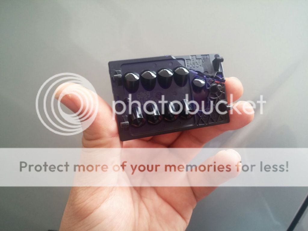

Yağmur sensörünü açtığımda silecekler devamlı çalışıyodu en hızlı konumda. Ön cam bir kere değişmiş. İnternetten biraz araştırdım jel ped vs gibi şeylerden bahsedilmiş. Bu gün sanayide bi camcıya götürdüm sensörü çıkarıp temizledi pedinide temizleyip yerine taktı jel falan olmadığı için öyle bişey sürmedi tabi. Şimdi eskiye göre daha iyi ancak hala camda su olmamasına rağmen çalışmaya devam ediyor. Sorun ne olabilir?

hocam forumda bir arkadaşın 206 dada bu tip problemler vardı resmini eklediğim parça çatlakmış değiştirince düzeldi. Tabi sizin araçlarınki faklımı aynımı bilmiyorum fikir yürütmeniz açısından ekleyeyim dedim.

Bende böyle bi parça yok hocam camcı sökerken dikkat ettim sensör birde cama yapışık olan ped gibi bişey vardı
