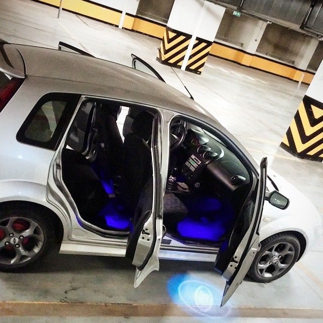

İki araçta da aynı ledden kullandım.
http://i00.i.aliimg.com/wsphoto/v0/32237589904_1/4Pcs-Car-Styling-Interior-Parking-Decorative-Light-Passat-B6-3-LEDs-Led-Lamp-Car-Door-Charge.jpg_220x220.jpg" />

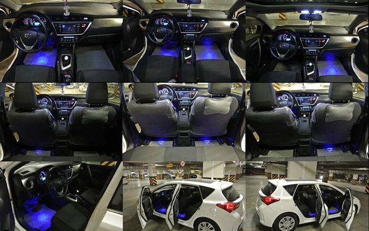

Auriste alan geniş olduğu için biraz lazer gibi durdu tabi fotoğrafında etkisi var. Aslında o kadar keskin değil daha çok dağılıyor ama şimdi RGB şeride döndüm istediğim rengi ayarlayabiliyor olacağım kumanda ile.
Ben auris te her kapıya switchden bağlantı aldım. Hangi kapıyı açarsanız o taraf yanıyor. Röle biraz kablo kalabalığı yapıyor ama olası elektrik sorunlarını da önler. Tek bir yerden güç almanıza gerek kalmıyor.
Fiestada tavandaki ışığa bağladım. Onda 4ü birden kapı ile yanıyor. Ben de kapılardan hangisi açılırsa o taraf.
