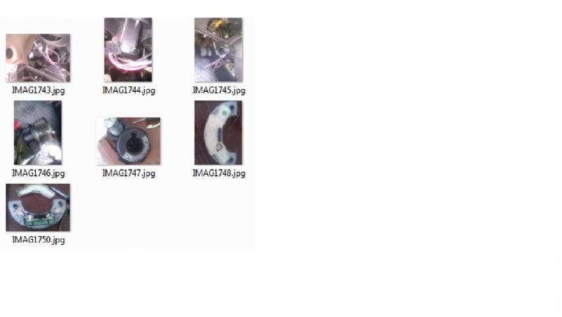

yazin icin cok teseekür ederim bir elektirikcim var benim adima bu isleri yapiyor yarin hemen denicem inanilmaz sevindim suan :)

Bunlarda benim yaptığım işlemde çektiğim resimler...klima açtıktan belli bir dakika sonra üflemeyi kesiyorsa, en azından ilgili transistör veya modulü bulana kadar seni idare edeceğine inandığım bir önerim olacak ki bende yazın öyle yaptım..
Elin bu işlere yatkın ise sana tavsiyem; şoför tarafından altta, ilgili soketleri çıkarıp fan motoruna ulaşman yarım sol yada sağ yaparak fanı kendine doğru çekip çıkaracaksın... fan motorunun arkasında bir vida var sök... motoru kazandan ayır... üstü gri kapaklı modüle ulaşacaksın. Sadece yapacağın o gri kapağı çıkarmak... sonra aynen geri montaja devam ediyorsun... ben yazın bu uygulama ile klimama kavuştum... nette bu şekilde sorunu çözen bir çok 307 kullanıcısı var... Denemende fayda var... Sökerken bir kaç detay var... Fren müşürünü vs. motoru rahat çıkarabilmek adına yuvasından çıkarman gerekecek... Bunları yaparken kesinlikle kaba kuvvet kullanmana gerek yok nazik nazik :)
