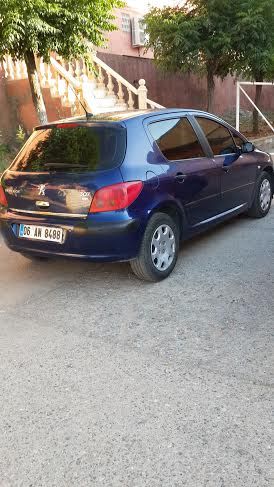

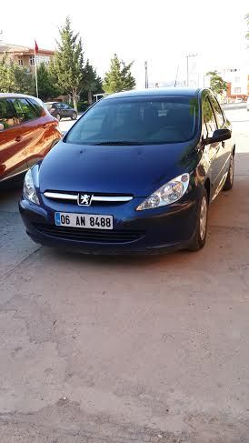

Meraba arkadaşlar bu sabah mesai arkadaşımdan (öğretmen) bir 307 aldım..acıkcası aklımda pejo yoktu ama araba arkadaşımın ve bildiğim bir araba diye böyle bir işe giriştim..arabam 2004 1.4 hdi 110000 kmde sadece sol kapıda çizik boyası var..20500 liraya aldım fiyatı sizce nasıl..bi ara resimlerini de eklicem.
