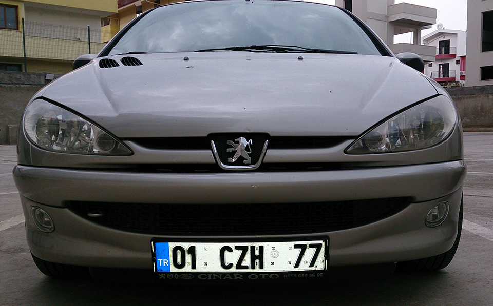

Merhaba arkadaşlar aracımı ilk aldıgımda üzerinde düzme bir sis farı sistemi vardı :(
Bende arkadaşın servisinde tamponu değiştirmeyi düşündüğümü söledim oda saolsun  bana sormadan tamponu ve sisleri almış sisler orjinal veleo almış :) yaptı ama sorun eski tesisatın soketleri orjinale olmadı bende uzun araştırmalar sonucu otosoket sitesinde buldum ama olup olmıcagına karar veremedim ve biraz pahalı geldi cıkmacılara baktım soket yok komplesini veriyolar bende kendim soket yapmaya karar verdim :)
 soketler 2 lira 12 almıştım  :)

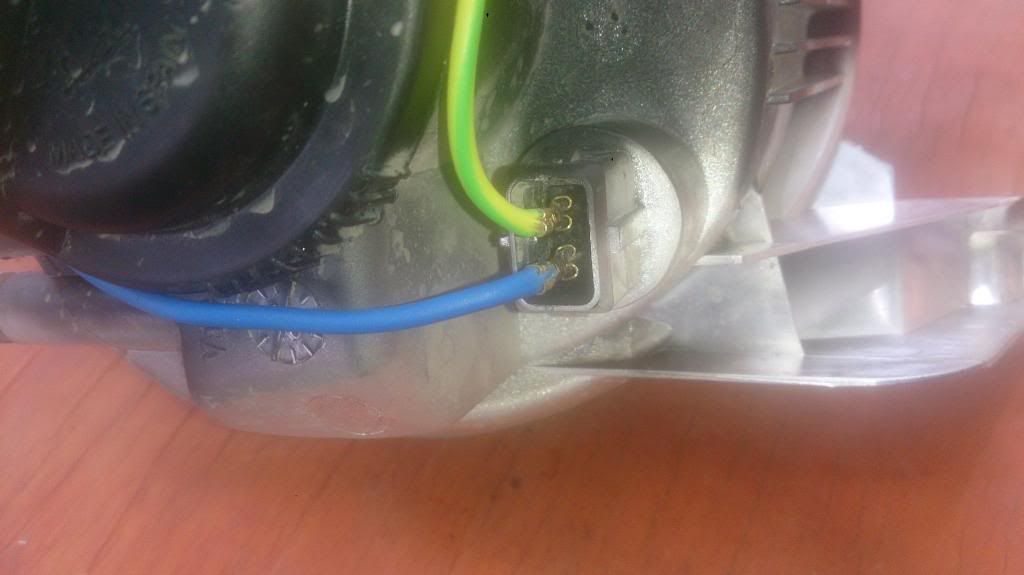

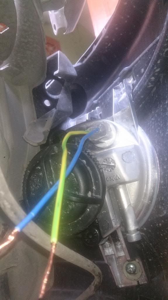

kablo uclarını çaktıktan sonra.
fişleri yerlerine gecirince Burda dikkat arkadaşlar fişi biraz ince bir tornavida ile genişletin içindeki pimi eymeyelim.

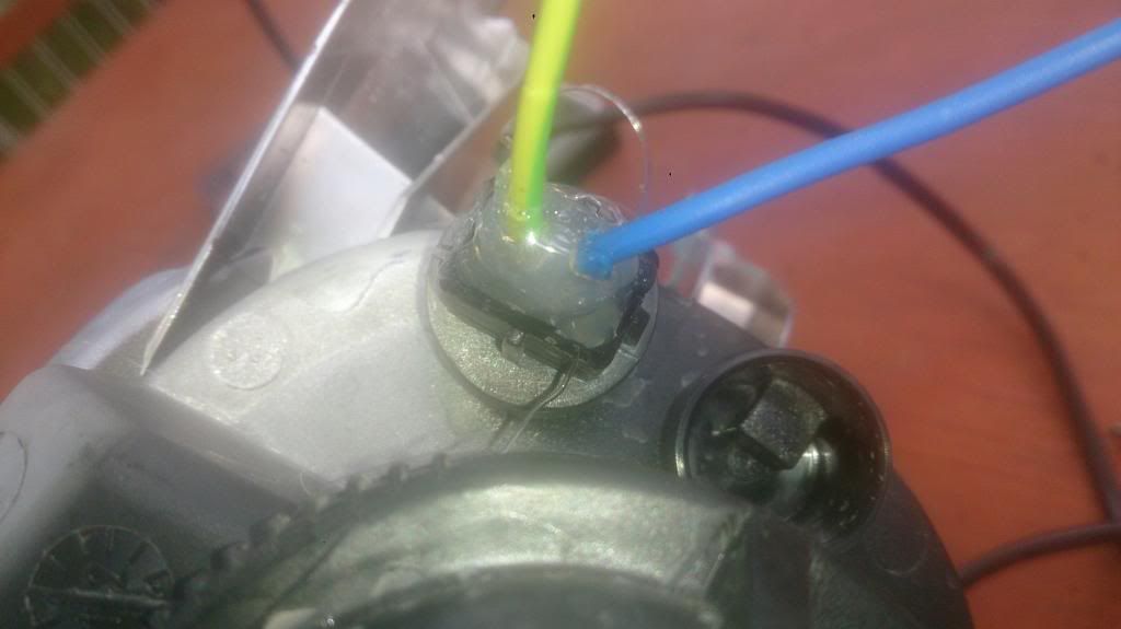

içini sicak silikonla birbirine temas etmeyecek şekilde silikonla iyice dolduralım burda dikkat arayı iyi doldurunn şase yapmasın :)
kablo uçşarını güzel şekilde bağlalıyoruz.

Mesaj Seçenekleri Mesaj Seçenekleri   Teşekkür (0) Teşekkür(0)   Alıntı Burak Alıntı  Yanıt YazCevapla Mesajın Direkt Linki Gönderim Zamanı: 26 Mayıs 2014 Saat 18:33
Tebrik ederim güzel olmuş ancak bir gün tamponu sökmek gerekirse silikon sizi zor durumda bırakmayacakmı ?

Orjinalini yazan: Burak Burak Yazdı:
slikon tamponda diilki slikon sis farı soketi slikonlu tamponla işin yok yani :) sıcak silikonda eğer sorun olursa soküle biliyor..
