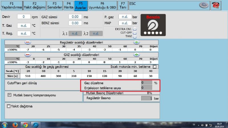

Programın ve bağlantı kablon var anladığım kadarıyla, aslında iyi bir ayarda bahsettiğim ayarlar olmasa da kolay kolay stop etmez, hatta ben en son yaptığım kalibrasyonda cutoff ayarlarını unutmuşum :) yinede stop etme olmadı.
Önce aracın tam sınıdıktan sonra (90 C) otomatik kalibrasyon yap, kalibrasyon bittikten sonra araç zaten benzinde çalışıyor, benzin enjeksiyon süresini kayıt et ve aracı tüpe geçir eper tüpe geçince benzin enjeksiyon süresi değişmiyorsa ayar tamam demektir. (gaz enjeksiyon değil buna dikkat edelim, gaz enjeksiyon süresi benzinin iki katına kadar olabilir)
Eğer gaza geçince benzin enjeksiyon süresi düşüyorsa gaz fazla demektir, bu durumda haritayı tamamen seçip benzin süresi gazda çalışırken eşitlenene kadar ufak ufak deneyerek düşürün.
Eğer gaza geçince benzin enjeksiyon süresi artıyorsa gaz azdır, bu durumda da yine haritayı tamamen seçip benzin enjeksiyon süresi gazda ve benzinde eşitlenene kadar yükseltin.
Sonra test sürüşüne çıkın ayarınız düzgün olmuşsa benzin gaz geçişini hissetmemeniz gerekir ve gaza geçince aracın benzinde çalıştığı performansla çalışması gerekir ne daha iyi ne daha kötü.
Yokuşu bol bir yol bulun yokuşu çıkarken değişik sabit devirlerde benzin-gaz geçişi yapın, eğer fark gördüğününüz devirler varsa, haritadan o devirlere müdahale edin, örneğin 4.000 devirde benzinden gaza geçtiniz ve araba yığıldı haritadan 4.000 deviri biraz zenginleştirin, yada 3.000 devirde geçişte araç şahlandı 3.000 deviri biraz fakirleştirin.
Bu ayarları yakaladığınız zaman stop etme olayının son bulacağını düşünüyorum, biraz önce aracı programa bağladım en son yaptığım ayardan sonra cutoff ayarlarını yapmayı unutmuşum, yaklaşık 2-3 ay önce yapmıştım ayarı ve hiç stop etmedi, sanırım lovato iş bilmez ustalar yüzünden bu ayarı yapma gereği duymuş.
Ben de zaten oto kalibrasyon yapıp ayar tamam deyip gönderen ustalar yüzünden bu ayar işine girdim. Çok şükür şuan aracımın lpg'li olduğunu unutuyorum lpg göstergeside kaput açma kolunun orda görünmüyor. Benzin gaz geçişini sadece ortam sessiz olursa depo valf sesinden anlıyorum.
Size kolay gelsin umarım yazdıklarım yardımcı olur, stop etme olayı çok can sıkıcı bilirim trafikte olmadık yerde pat diye kalıyor insan, heyecandan vitesi P'ye almadan çalıştırmaya çalışıyor marş basmayınca terler aklamaya başlıyor iyi bilirim :)

Programi bugun inceledim epey ama bizze boyle bi ayar eklememisler :(   yaklasik 2 ay once bi ayar yapmistik gayet iyiydi arac ama spn 15 gunden beri gine basladi tek tuk stop etmeye siz baya bi anliyorsunuz ayar isinden bu olayi nasil cozeriz baska turlu acaba :(
2014 partner tepee
Mesaj Seçenekleri Mesaj Seçenekleri   Teşekkür (0) Teşekkür(0)   Alıntı Serkan Alıntı  Yanıt YazCevapla Mesajın Doğrudan Bağlantısı Gönderim Zamanı: 18 Mayıs 2014 Saat 08:33
İyi ayarlardan az çok anlıyorsun güzel :) haritadan devir aralıklarını zenginleştirmen bişeyi değiştirmez, çünkü stop ettiği zaman araba cutoff ta oluyor, bu tarz stop etmeleri engellemek için lovota yazılımına yeni bir özelliklik eklemiş, cutofftan geri dönüş ayarlarını gaz düzeltme %30 Enjeksiyon tetikleme sayısını %25 yapınca bende stop etme olayı kesildi, 5 binden fazla olmuştur belki de, bir kez bile stop etmedi.
