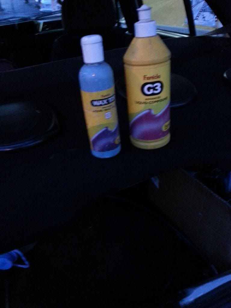

Bu cilayi kullansam boyada cok fark ettirir mi yani kaliteli bir ürün mü birde nasil uygulamam gerektigini aciklarmisiniz ?

ben cila konularında gayet yeniyim, fakat tahminime göre cilayı atmayı biliyorsan markası ne olursa olsun zarar vermiycektir (5 milyona satılan cila olmadıkça )

Cilada sıkıntı yok abi ama bende onceden hem temizleyici hemde parlatici bir arada vardı simdi bunlar ayrida 2sinide aynı şekilde mi uygulamam gerektigini merak ediyorum

Aynen abi kucugu wax Sağol abi tam ihtiyacım olan cevapti

bence elle kendiniz uygulayacaksanız pasta önermem, cilayı çok rahat uykularsınız. fakat pastayı profesyonel ellerin ya da konu üzerine tecrubeli arkadasların atması, boya icin en hayırlısı olacaktır. cilanın uygulamasına gelince, ufak bir ped yardımıyla bölge bölge dairesel hareketlerle yedirin, diger bolgeye gecin oraya da aynı islemi yapın, hemen ilk yaptıgız kuruyan bolgeye geri donup mikrofiber bez ile güzelce parlatın. bu islem sırasıyla butun arabayı yarım saate parlatırsınız.

wax ı 3 kat her kat arasında 1 er saat bekleyerek yaparsanız çok daha güzel ve uzun süre kalıcı bir işlem yapmış olursunuz.

Abi oda çok uzun surebilir ama kalıcı olması için iyi bir fikir
