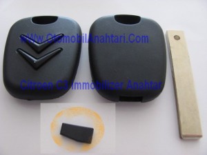

Manyetik alanın haricinde ufak bir çip vardır, immobilizer çipi dikkatli bakarsanız eski kabın içine görürsünüz o olmadan araç çalışmaz, manyetik alan dediğiniz sadece uzaktan açma kapama için.
Çip bu şekilde

arkadaşlar teşekkürler sorun çözüldü. kumanda kabını değiştirirken serkanın da resimde belirttiği çipi unutmamak lazım. onu da yerine taktım ve araç çalıştı.
