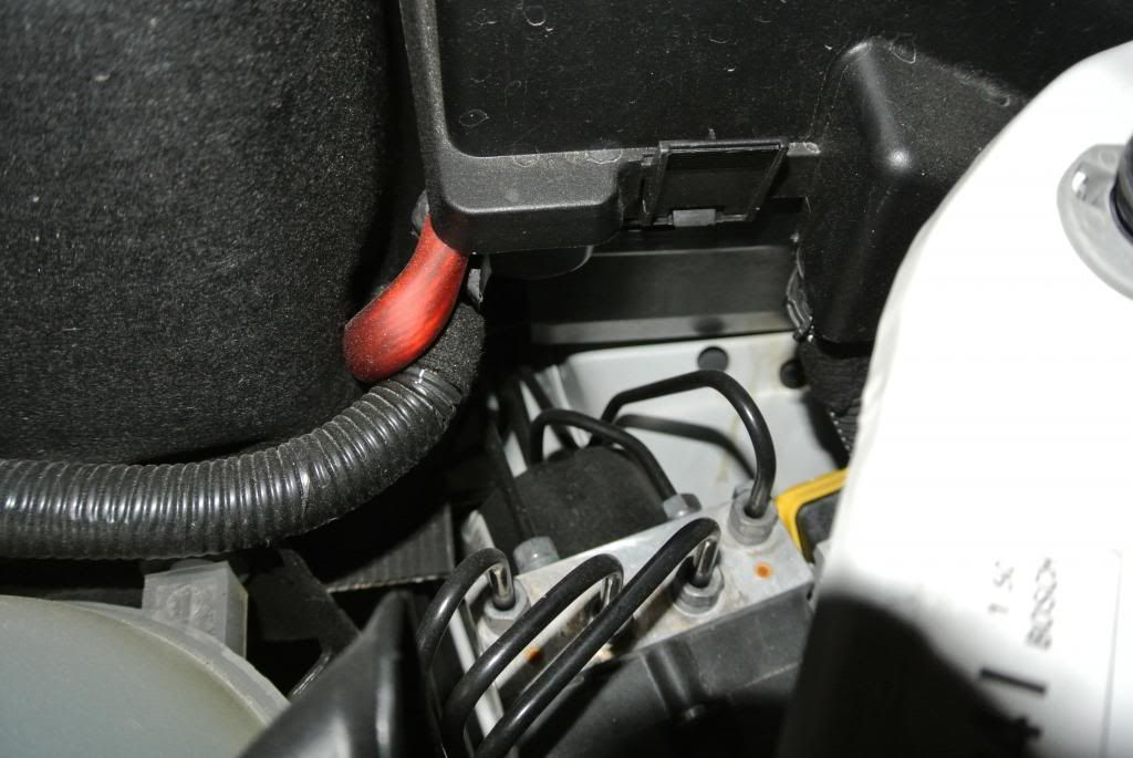

öncelikle herkese selamlar, arkadaşlar bu konu daha önce açıldımı bilmiyorum fakat ben 2001 model 206 aracıma amfi tesisatı döşemek istedim ancak aküden gelen güç kablosunu içeriye alacak bir delik bulamadım, daha önce yapan arkadaşlar varsa tüyo verebilirlermi acaba? :)

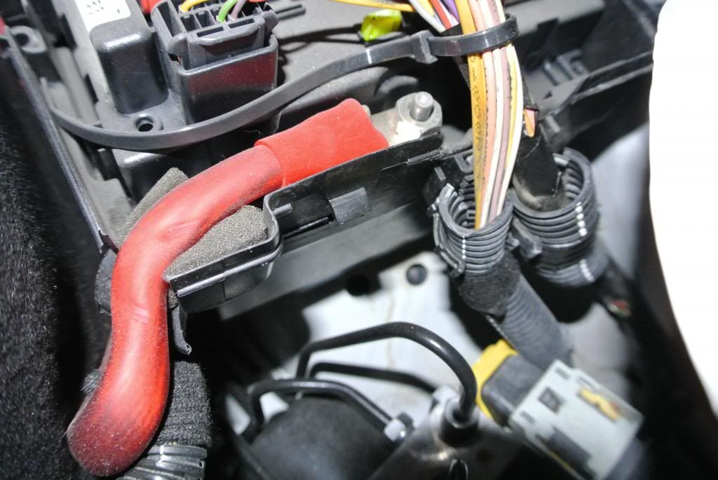

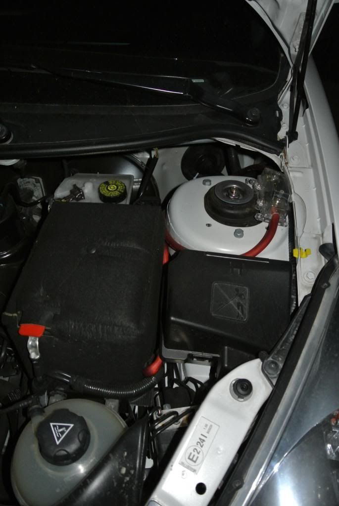

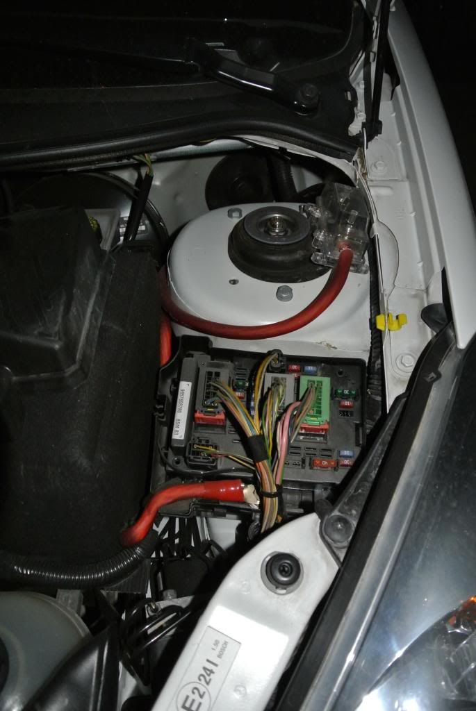

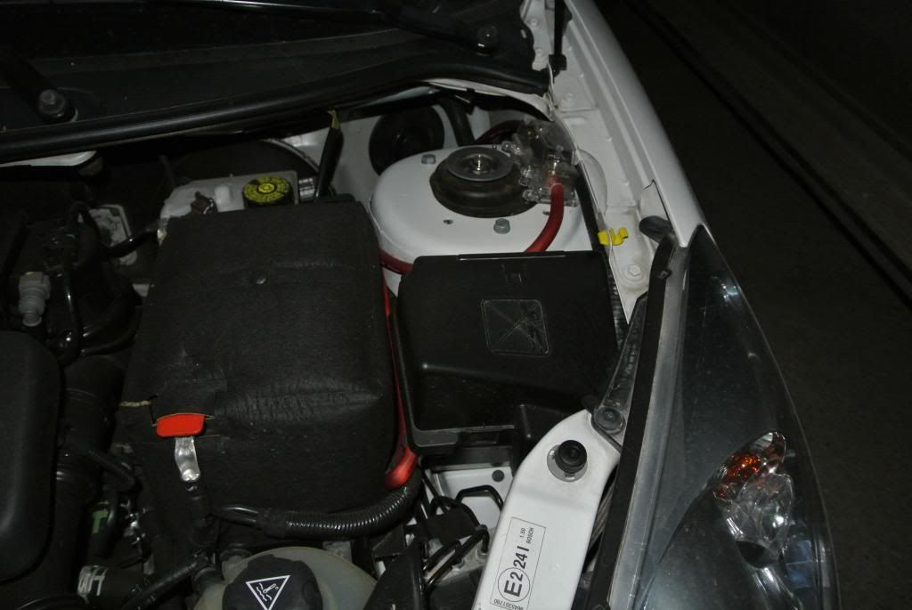

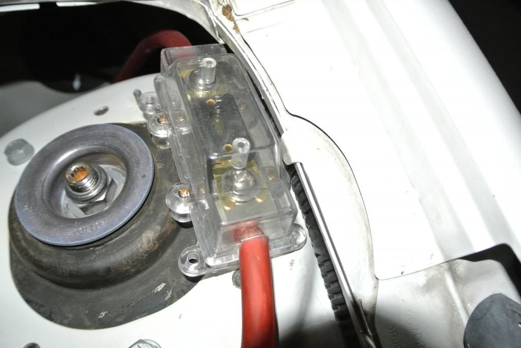

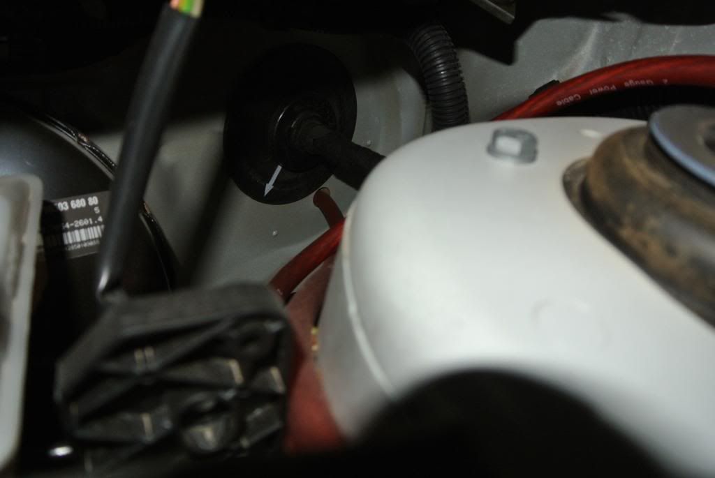

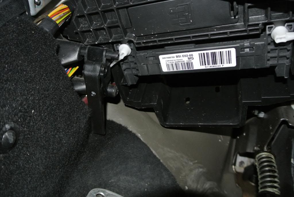

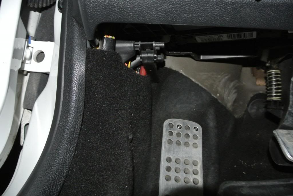

206+ dizel aracımda akünün arkasında camın altında bir boşluk var orada siyah bir tapa vardı. Tapayı söküp kablo uzattığımda kablo ön tarafta Direksiyon altındaki BSi(sigorta kutusu) ın arkasından çıktı. Ben de ordan geçirdim geldim.
Mesaj Seçenekleri Mesaj Seçenekleri   Teşekkür (0) Teşekkür(0)   Alıntı Alicilik Alıntı  Yanıt YazCevapla Mesajın Direkt Linki Gönderim Zamanı: 26 Eylül 2013 Saat 23:38
cevap ve fotolara bakmamışsınız Smile

teşekkür ederim dostum çok saol :)
