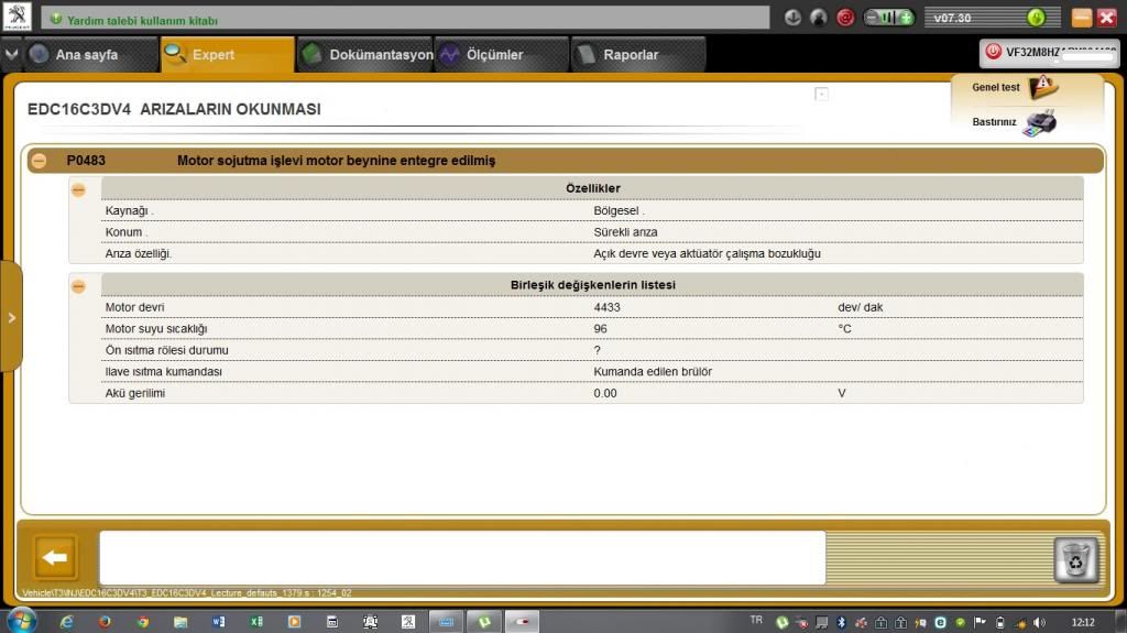

Arkadaşlar merhaba,
Cruise denemesi için hata kontrolü yaptırıyordum. Bayram dan önce denediğimde hatayı aldım ve sildim. Bayramdan sonra yine ayın 12 sinde bir denemede aynı hatayı verdi sildim. DÜn son defa cruise denemesi için hata araması yaptığımda yine bu hatayı verdi.
Her silmemde KM bilgisi istiyor ve bende giriyorum. Galiba bunları kayıt altına alıyor.
Sorun ne ise çözemedim. Araçta herhangi bir anormallik yok. Geçen hafta sabah akşam ben kullandım ve öğlen bir iki yere gittim geldim zorladığım sakin kullandığımda da oldu ama sadece yoğun trafikite dizel araçlarda klasik motor sıcaklığı 110 bandına geliyor fan açıyor ben de klima yı açıp daha da rahatlatıyorum.
Bu kod hakkında fikri olan va rmı ne olabilir ?

Abi teşekkür edeirm buna baktım. causes da belirttiği nedenlere göz attığımda çalışmasında bir sıkıntı yok. Cuma günü trafik allak pullaktı eve geldiğimde hararet 110 dolaylarında idi fan açtı tam park ettiğimde ben de klimayı açıp biraz bekledim geri orta seviyeye düştü. Bunu her dizel ara ara yoğun trafikte yapıyor önceden de başıma geldi. Ama bu hatayı öncesinde görünce açıkçası biraz tereddüt yaşadım.
Aracı babam kullanıyor ki o da sakin kullanır bir sıkıntı çıkarsa uğraşmaz bende iki hafta yurtdışında olacağım için ne olabilir bir öğrenmek istedim.
Bir ara röle ve elektirk bağlantılarını kontrol edeyim.

motor sıcaklık soketi var termostat bogazının orada, kontak kapalı iken söküp wd40 sık geri tak düzelecektir ;)

Abi şunu bir daha tam tarif etsen yapayım bu hata sürekli çıkıyor.
