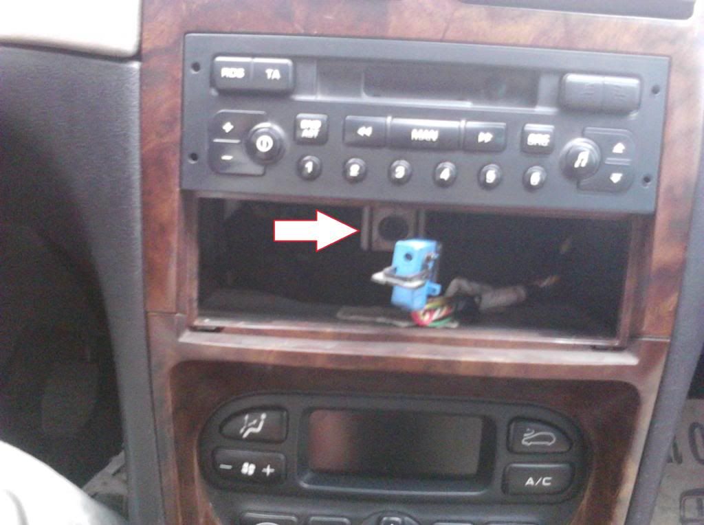

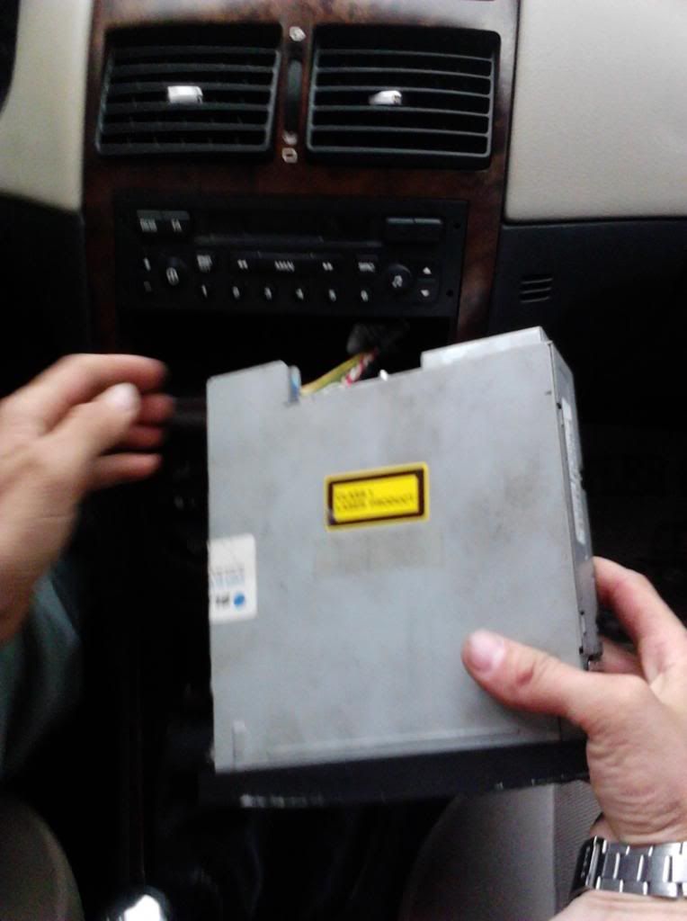

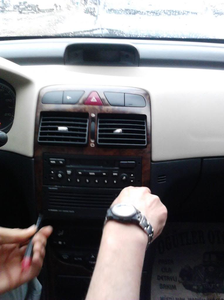

selamlar öncelikle sorunum cd changer cd alıyor veriyor okumuyor usta temizlenecek dedi veee
 bu aletler 4 tane ince tornavida arkadaşlar takıp yavaş yavaş çekiyoruz

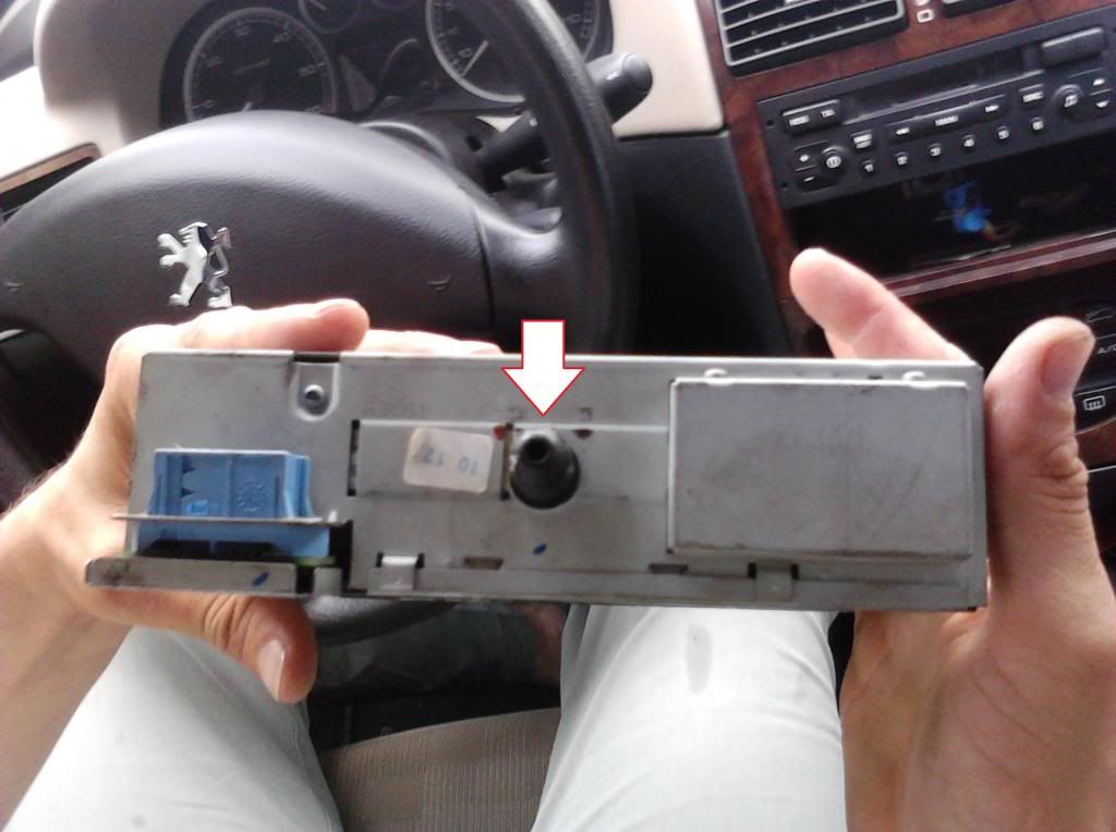

şimdi çıktıktan sonra beyaz ok ile gösterdiğim plastiğe dikkat çünkü o içeride kalıyor onu da söküp cd cahanger a takıyouz ki takarken kolaylık olsun diye

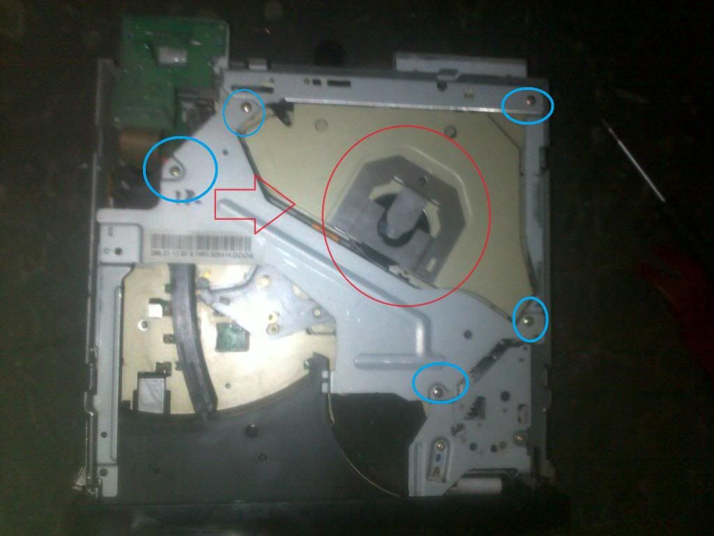

üst kapağı çıkardıktan sonra karşınıza çıkacak olan
burada kırmızı yuvarlak içine dikkat onu takmak ölüm :) ama bir aleti var çatal gibi birde resmini neden çekmedim adamın başında paso resim adam dumur oldu :)
mavi yuvar laktaki vidaları açınca lens görünüyor ve bununda alkol ile silip arkadaşlar tekrar geri işlemleri yapıp tamiri tamamlıyoruz ...
