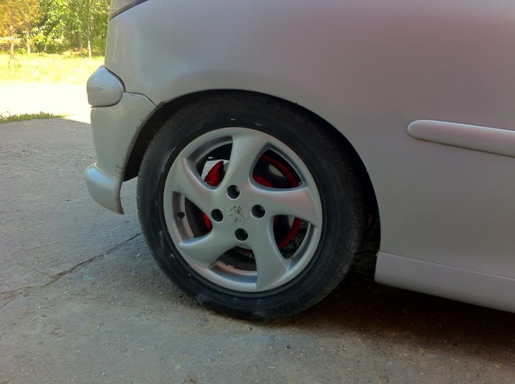

Benim jantlarda (özellikle önlerde) çok deforme vardı (boya açısından).Boyaları akmış siyahlaşma olmuştu
Biraz araştırdıktan sonra Koçtaştan Sprey 702 Jant Boyası aldım.Akşamdan jantları güzelce yıkadım ve sabaha kadar kurumaya ve suyun sızmasına bıraktım
240 numara zımpara almıştım onunla ufak bi zımpara yaptım (siyahlaşmış yerlere).Başkada zımpara yapmadım
Dün sabah işe koyuldum
Mağazadan aldığım jumbo boy çöp poşeti yardımı ile Lastiği izole ettikten sonra 2 kat olmak kaydı ile boyadım

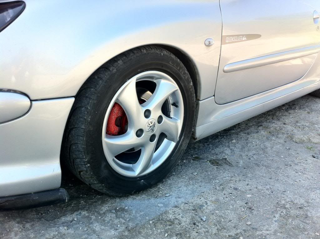

Umduğum gibi olmadı , boya güzel tuttu ama renk koyu oldu (nasıl jant boyası ise artık)
Orta göbek kapağından renk farkını anlayabilirsiniz
Sonra dün internette biraz daha bakındım bu sefer 2 kutu Sprey 357 Metalik Gri boya aldım
Sabah Yine aynı işlemleri uygulayıp lastikleri izole ettim
Vernik falan atmadım,lanet vernik içerisinde ne barındırıyosa boyayı eritip söküyo
Bu sefer 3 kat boya attım
Sonuç
Ön sağ lastikte ufak bir işlemim daha kaldı,poşette 3 kutu sprey vardı.Hiç bakmadan aldığımdan vernik gelmiş elime,janta sıkıyorum sıkıyorum renk değiştirmiyo.Herhalde boşa para verdim diye düşündüm.Daha önceki boyayıda eritti bir kısmını kaldırdı
Sonra arka janta geçerken fark ettimki ben boya yerine vernik almışım
Boya ile yapınca normale döndü
Boyama yaparken spreyi basılı tutmadım ve sağa sola yada yukarı aşağı doğru hareket ettirerek her defasında sıktım
Sürekli basılı tuttuğum anda yanlış bir kol hareketi belli bölgeye fazla boya sıkmaya neden olabilmekte
Lastiklere ufak tefek boya lekeleri oluştu.Toplamda 1 saatte yapılan ve amatörce olan işleme göre bence az bile olmuş :)
Onlar zamanla atar diye hiç takılmadım bile

eline sağlık güzel iş cıkarmıssın....birde boyanın akmasına karşı,jantı söküp yatırarak iç yüzeyleri daha detaylı boyanabilrdi..
Mehmet Ali ÇECELİ
2004 307 XT 110hp manuel,dizel..
Dünya Kadar Malın olucağına Fındık Kadar Turbon olsun
tlp Açılır Kutu Gör
26 - Eylül - 1985
Kayıt Tarihi: 11 Ekim 2011
Konum: İzmit/Kartepe
Mesajlar: 407
Mesaj Seçenekleri Mesaj Seçenekleri   Teşekkür (0) Teşekkür(0)   Alıntı tlp Alıntı  Yanıt YazCevapla Mesajın Direkt Linki Gönderim Zamanı: 24 Mayıs 2013 Saat 21:05
Akma falan hiç olmadı ne hikmetse
Evet dediğin doğru , çıkarılıp boyansa idi daha sağlıklı olurdu ama çok uğraşırdım

Vallahi mükemmel olmuş eline sağlık ...

yanlışlıkla vernik aldım demişsin, umarım onlarıda kullanmıştırsın dostum..cünkü cok fark ediyor bende aynı uygulamayı yaptım.. boyacıya gidim 400mlg boya ve vernik yaptırdım.. fazla fazla yetti bana

cok guzel olmus ellerınıze saglık,yaz geldı artık jantlar boyanmaya basladı :)

Yanlışlıkla aldım derken poşetin içerisinde 3 kutu sprey vardı , poşetten yanlışlıkla aldım
Yoksa verniki bilerek ve isteyerek satın aldım :)

Güzel olmuş.emeğine sağlık.bu jantlara hastayım.

Hocam onu bunu geçtim büyük cesaret ya.. Bende de vardır kafam atar yaparım ama jant işi biraz sıkıntı..
Ama eline sağlık baya iyi duruyor
Mesaj Seçenekleri Mesaj Seçenekleri   Teşekkür (0) Teşekkür(0)   Alıntı samet206 Alıntı  Yanıt YazCevapla Mesajın Direkt Linki Gönderim Zamanı: 25 Mayıs 2013 Saat 02:04
Son işlemle son noktayı koymuşsunuz gayet güzel olmuş orjınal gibi yanlız lastıklerde boyanmasaydı daha iyi olurdu ınşallah dökülür zamanla elınıze sağlık :)

güzel ve pratik bir çözüm..emeğine sağlık. bence güzel bir yol denemişsin ;)

Çok pratik olmuş, bana yardımcı olacak gibi, bende boyamayı düşünüyorum, el emegi göz nuru sizinki gibi, yoksa boyacıya para verip yaptırılabilir bişey, taktir ediyorum maşallah sizler gibi dostlar kazanmak mutluluk veriyor ellerinize sağlık :)
