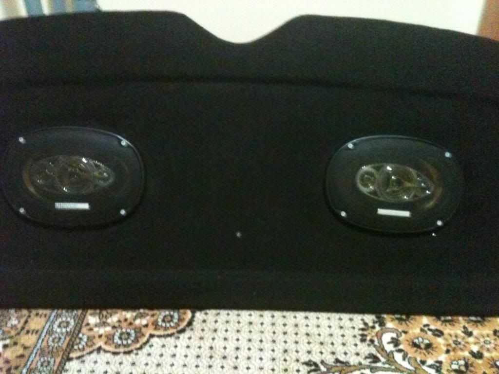

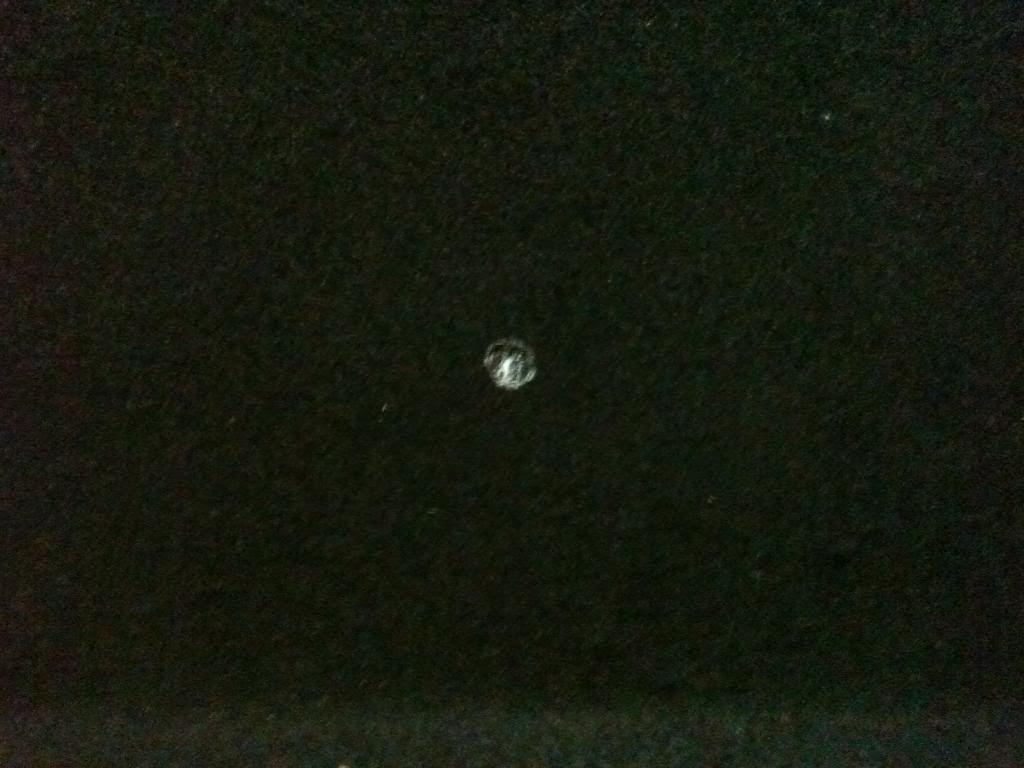

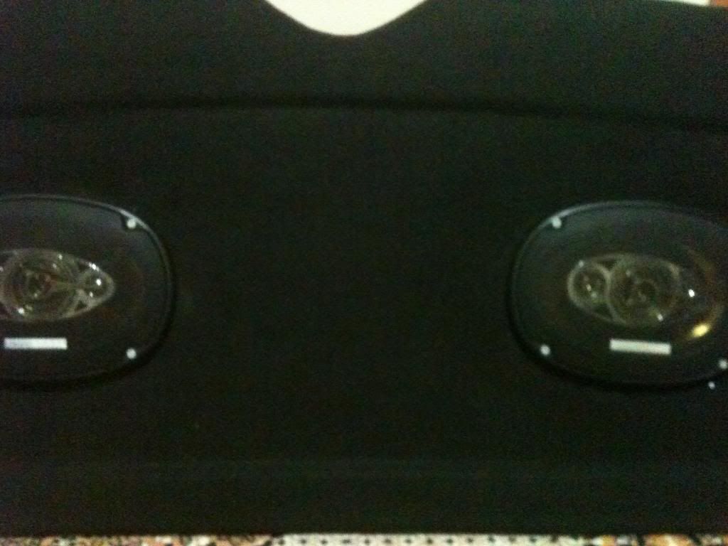

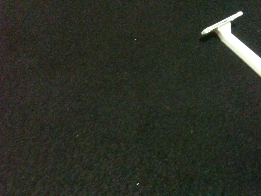

işlem öncesi hali (bikaç deneme sonrası temizlenmiş hali :))
işlem tamamlanmış hali
yakından görünümü
Arkadaşlar olur olmaz bilemiyorum ama yaptığım işlem şu şekilde. önce sigara deliği olan yeri iyice temizliyoruz. daha sonra çiğnediğimiz sakızdan bir parça alıp hasarlı bölmeye yerleştiriyoruz. düz bir alet ile iyice bastırarak sakızı iyice dolduruyoruz alana. daha sonra bir miktar uhu tarzı bir yapıştırıcı ile çok hafif destekliyoruz.15-20 sn bekledikten sonra yan sağlam bölgelerden permatik ile aynı kumaş olması için hafif hareketlerle kumaş topluyoruz. oluşturduğumuz kumaş tabakasını hasarlı bölgeye yayarak yine düz ağızlı bir alet yardımı ile bastırıyoruz. alt hasarlı bölge tamamen kaybolana kadar bu şekilde devam ediyoruz. dikkat etmemiz gereken hasarlı bölgede tümsek çıkmaması. ben bunu pandizot da denedim. şuan için görünen oldu. kullanıma daha açık bölgelerde koltuk alt kısmında felan nasıl olur denemek lazım. yarın onu da deniyeceğim. ama tavam bölgesi gibi yerlerde işe yarayacağını düşünüyorum. selamlar herkeze

Eline sağlık hocam, pandizot ve tavanda sıkıntı çıkarmaz ama yazın araç güneşte kalınca koltukta sakız sıkıntı çıkarabilir

:))) şartlar hocam şartlar :) scotch brite ları da gördü bu site :)
