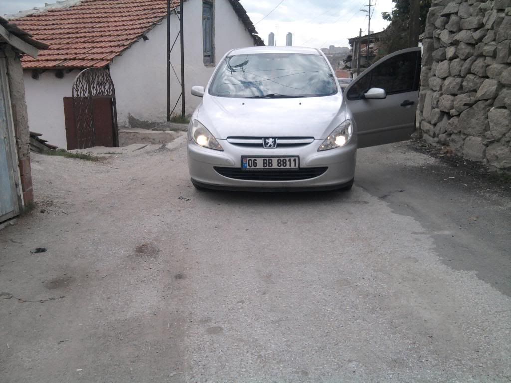

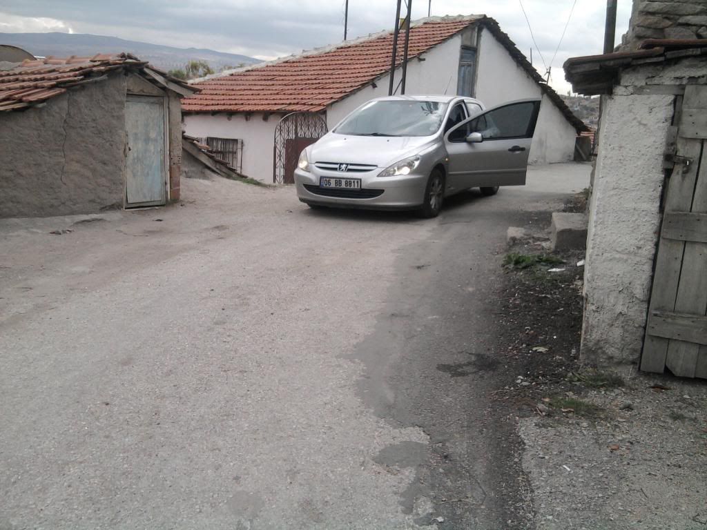

Orjinalini yazan: 307 bursa 307 bursa Yazdı:
Orjinalini yazan: blinddark blinddark Yazdı:
bulanık havada az önce cep telefonu ile cektım
http://i1147.photobucket.com/albums/o543/blinddark/Foto11F0raf0447.jpg
http://i1147.photobucket.com/albums/o543/blinddark/Foto11F0raf0442.jpg
http://i1147.photobucket.com/albums/o543/blinddark/Foto11F0raf0440-1.jpg
http://i1147.photobucket.com/albums/o543/blinddark/Foto11F0raf0441.jpg
bak bu uygulama güzelmiş sarı ışığıda beyaz yaptıkmı bence daha güzel olur malum xenonlarla kullanıcaz...
görüşler için teşekkürler arkadaşlar bu aklımızda bulunsun bakalım daha başka çeşitler çıkacakmı merakla bekliyorum..
gercekte resımlerden  daha guzel duruyo bıde senın farların ıcı sıyah daha guzel durur sende
