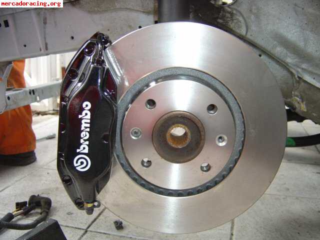

307nın frenlerı gercekten mukemmel hele kı ebatlı lastıklerde saglam bakımlıysa bence guzel.Tek kurcalamak ıstemedıgım cok memnun oldugum seylerden bırı.Allaha sukur cok kazadan kurtardı.Egerkı daha ıyısı uygun bır yontemle varsa olabılırde.Sanırım bızımkılerde dısk olculere onlere oranla arkalar daha kucuk gıbı.mesela audı bmw vs.. araclarda dıskler oldukca buyuk bende merak ettım sımdı buyutmek neye yararmalıyet ne olur :))

bugun teste soktum frenlerı amatusörleri frenler %99 amatüsörler %65 cıktı kendı fren sıstemi güzel bence

diskleri balataları orijinalle değiştir durur

307 nin esp bulunan modellerinde ön diskler daha büyük.
bendeki diskler 288mm çapında
esp olmayan modellerinde ise 266 ya da 268mm idi yanılmıyorsam.
belki biraz katkısı olur
kesmez ise 406 3.0 coupe frenlerini taktırabilirsin.
106 ve saxo'lara çok uygulanan bir upgrade'tir.
disk çapı da 305mm ye çıkıyor.
