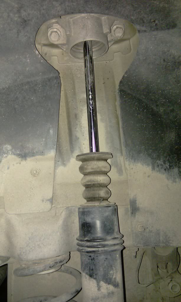

Merhaba arkadaşlar aracın yağ bakımı ve genel kontrollerini yaparken aracın içeri aldığı yol sesi ve tıkırtıları kesmek için ne yapılabilir diye ustayla incelediğimizde arka amartisörlerdeki toz lastiklerinin mil üzerinde gidip gelirken çıkardığı tok sesi fark ettik. Araç stabil yola veya çukura girdiğinde lastiğin sabit kalması için üst körük kısmını silikonla yapıştırdık. Sonuç olumlu arkadan gelen tıtkırtı tamamen kesildi. Yol sesinin kesmek için davlumbazların bitüself denilen ziftli alüminyum plaka ile kaplamayı önerdi. Aklıma yattı. Deneyip görüşlerimi buradan paylşırım.

Dogru ve yerinde bir uygulama. Daha once Metin arkadasimiz da bu problem uzerine deginmisti ve ayni cozum yolunu onermisti. Ben de kendi aracimda bizzat uyguladim. Tesekkurler.

Geçmiş olsun halletmenize sevindim. Sırf bunu bilmediği için arka amortisörleri komple değiştirenler var (:
İyiki önceden fark etmişsiniz.

Ben  bu uygulamayı dün gittiğim ustanın yapmasını istedim ancak usta o parçanın çok kısa süre içerisinde tekrar geri düşeceğini belirtip yapmadı. Siz hangi malzeme ile bu uygulamayı stabil bir şekilde gerçekleştirdiniz bana detaylı bilgi verebilecek birileri varsa sevinirim Smile
Tekrar geri duserse tekrar yapistirilir ancak dusecegini hic sanmiyorum. Ilk basta biraz temizleyip ondan sonra silikon uygularsaniz dusmez. Benimki hala yerinde, neredeys 1 sene oldu.

Bizim usta siyah bi malzeme ile yapıştırmaya çalıştı sonrada bu tutmaz diye bıraktı. Bi de bu silikonu uygulayınca beklemek gerekirmi?
Siyah malzeme hangisi bilmiyorum ama normal bildigimiz beyaz ya da seffaf silikon isinizi gorur. Silikonu oraya sikin ve elinizle korugu yuvasina itin. Artik biraksaniz da dusmez yerinden ama biraz elinizle tutsaniz daha iyi olabilir. Lastigi sokmenize gerek yok ama calisma alani acilsin diye krikoya alsaniz iyi olur.

Hazır araba lifte alınmışken gözüme çarptı ondan forumlardaki tavsiye üzerine yaptırayım dedim ama nazlandı usta. Muhtemelen yapıştırmaya çalıştığı şey siyah silikondu Smile bir dahaki liftte çıkardığımda zorlarım artık Smile yada gider silikon alıp kendim yaparım Smile

ben de arka amortisorleri degistirdigimde bu uygulamayi yaptim ustadan istedim yapmasini, yok duser tutmaz gerek yok falan dedi, birak kendim yaparim deyip kendim yaptim ve simdi de ne ses geliyor ne de dusuyorlar normal beyaz silikonla yapistirdim oysa cok sinir bozucu bi ses geliyordu oradan

Ben geçen lifte kaldırıldığında baktım arkalardan bir tanesinin bu durumda olduğunu gördüm. Bir sonraki gidişimde ustaya söyleyeyim mutlaka bakalım mırın kırın edecek mi Smile. Yalnız sıkıntı şu ki ben sanırım arkadan gelen bu bahsettiğiniz sesi duyamıyorum Confused. Aldığımdan beri böyle olunca normaldir sanıyorum sanırım Smile. Bilgi için teşekkürler...
