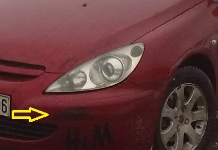

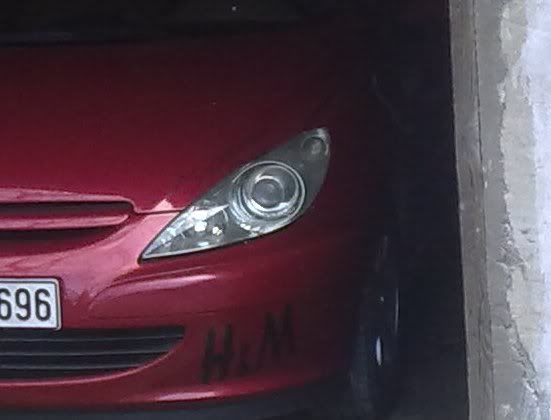

Arkadaşlar burasını bi yere sürttüm . Geçici olarak burayı nasıl halledebilirim.Sticker falan yapıştırsam nasıl durur? Bir de önereceğiniz bi sticker var mı ?

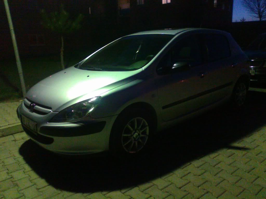

:) olabilir de ne biliyim her gün dikkatimi çekiyo en azından aslan falan şeklinde siyah sticker olabilir die düşündüm,ya da başka bişey...
Aracım bu
http://i1144.photobucket.com/albums/o490/teoman_40/fotoraf0459.jpg

Boyacıya söyle pasta cila ile siyahliklari çıkartır Bence...

pasta cila ile temizlenir bura usta niye o kadar kafana takıyosun, kendin yap hatta çok para verme sağa sola, git bi pasta cila al 5 dakikada halledersin

stiker i boşver, pasta attır, kendin bile yapabilirsin hazır satılıyorlar. olmadı azcık rötüş boyası da yaptır hallolur, üüzerine birde cila ok

boya kalkmamışsa pasta cila ile çıkar.
benim tamponun önündeki bıyığa bi 207 lastiğini sürtmüştü siyah iz çıkmıştı. ben boya kalktı sanıyordum ama kaportacıda pasta cila ile uğraştık biraz çıktı. sonra pasta cilanın içine tiner koyup iyice ovalayınca tertemiz oldu, iz falan kalmadı.
eskli hali böyleydi, şimdi tertemiz.
sonraki hali,

Arkadaşlar fikirleriniz için teşekkür ederim öncelikle. Ben baktım da sürttügüm yerde küçük küçük boya kalkması var pasta cila fayda etmez diye düşünüyorum. Bi deneyim bişeyler paylaşırım sonucu ;)
