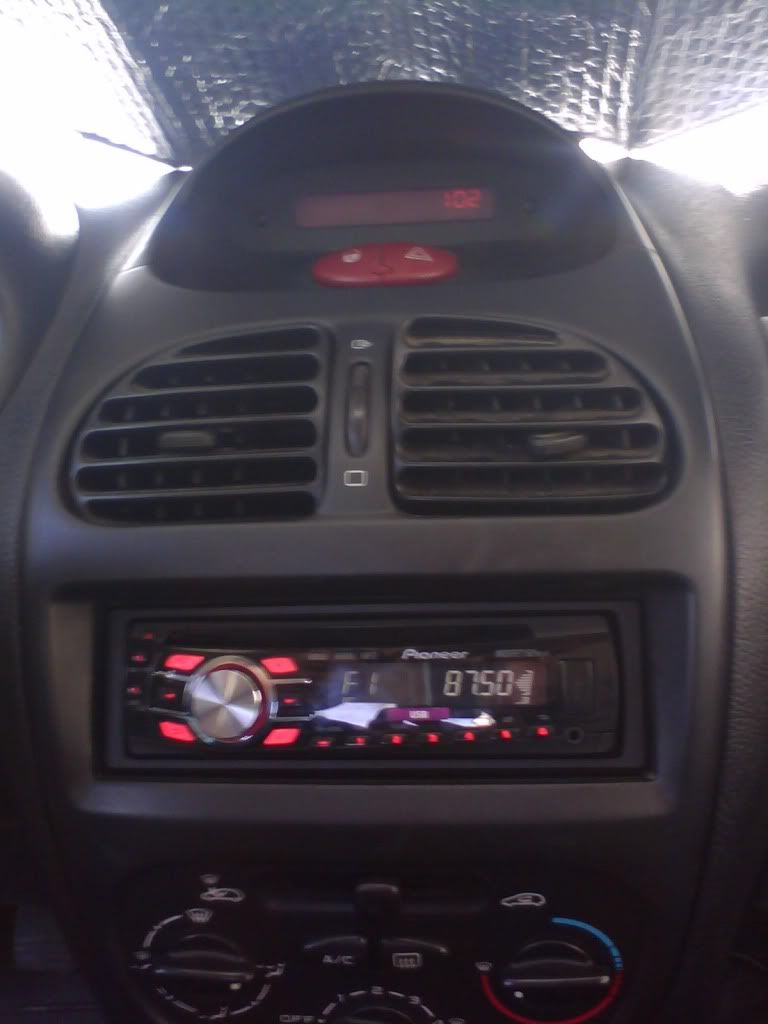

arkadaşlar 206 ya dün pıoneer DEH-2300ub teyp aldım kendim taktım. Sonradan ekranda tarihin yazmadığını ve saatin değişmediğini farkettim. ekranın solundaki tuşa basınca tarih geliyo ve saat güncelleniyor ama kontağı kapatıp açtığımda yine eskisi gibi oluyor. yardımcı olursanız sevinirim.

Baglanti problemi oldugu kesin. Direk soketleri mi bagladiniz?

evet orjinal teypten çıkan iki soketi pıoneerın kutusundan çıkan kablo yardımıyla taktım .

Saat hafıza bölümüne elektirik gitmiyor bağlantıları iyi bir ustaya kontrol ettirirseniz sorununuz çözülecektir.Wink

saolun arkadaşlar elektrikçiye gittikten sonra farkettik zaten bidaha gidecez sanırım :)

hala geçmedi ama bi el atsanız.

sadece akü başını sök, bıraz bekle sonra tekrar tak. hersey düzelecek göreceksin. bendede aynı dert vardı ama çözdüm. herkese gecmıs olsun

haha türk usulü bi kapat aç düzelir :) şaka bi yanada arkadaş doğru söylüyor sıfırlıyor kendini kutup başını çıkart tak çözüm olabilir eğer yanliş bağlantı yoksa.

Bikaç kişide böyle problem gördüm aracın orjinal teyibinin içinde olmasın saatin beyni
