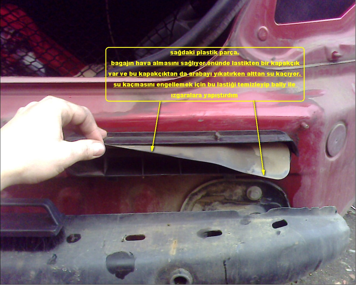

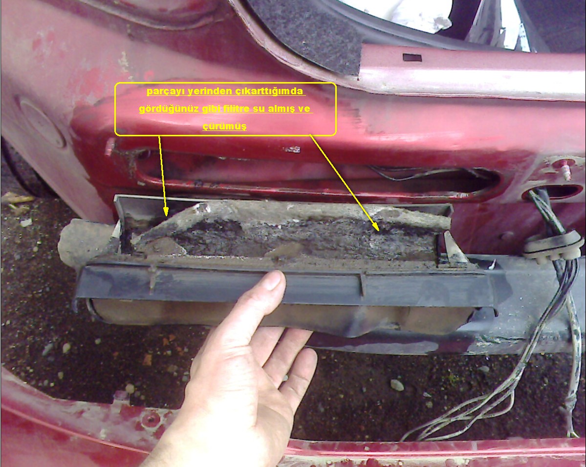

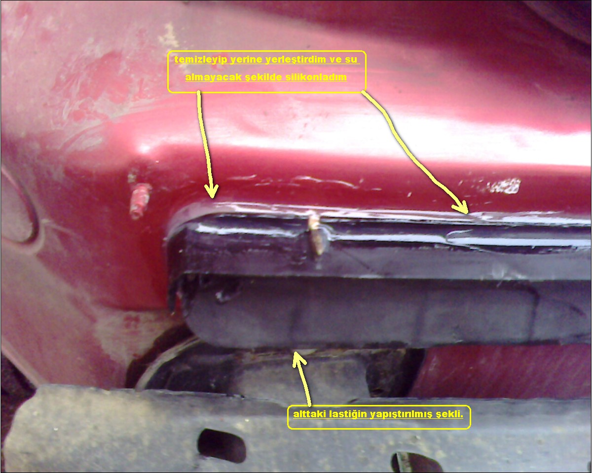

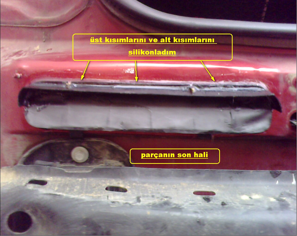

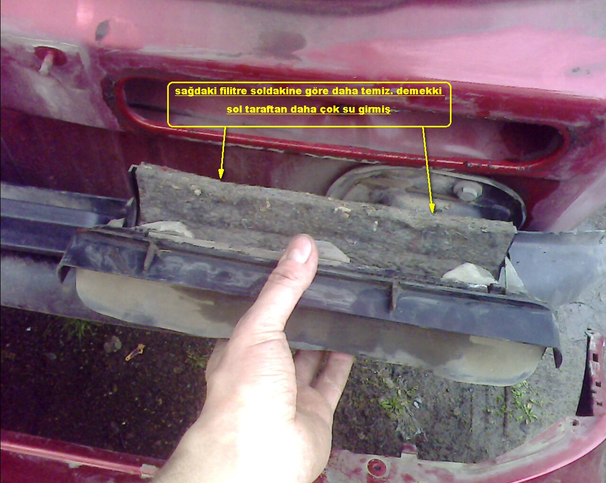

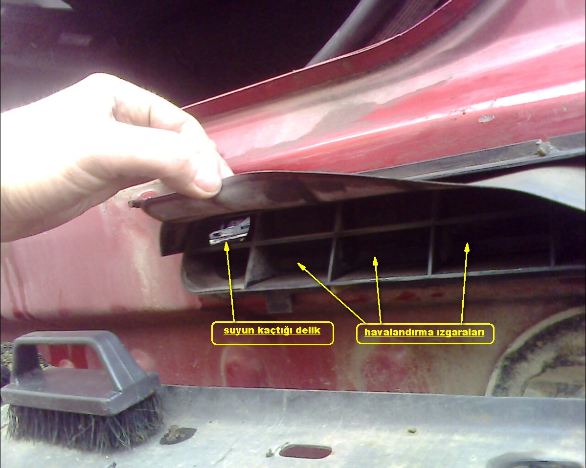

aslında tahliye yerleri ve havalandırması var. donanımhaberde bir arkadaş ressimlik olarak tek tek açıklayıcı bir şekilde anlatmış. sizinde aynı şekilde olabilir.
merhaba arkadaşlar. en sonunda fırsat bulup yaptığım çalışmamı fotoğraflayıp sizlerle paylaşmak istedim.daha önce forumda bu konuyla ilgili birkaç kişi soru sormuştu.onlara da cevap olacağına inanıyorum. gel gelelim sorunuma: yağışlı havalarda bağajdaki stepnenin bulunduğu bölüme su doluyordu.ne yaptıysam nereden içeri su girdiğini bulamamıştım.forumda cevap olarak stop lambalarının arkasındaki fitillerin yıpranıp içeriye su aldığını yazmışlardı.ben de stopları söküp bakmıştım ama fitillerden su kaçağı olmuyordu.peki nereden içeriye su giriyordu? bunun cevabının tamponu sökmekten geçtiğini bugün anladım ve işe giriştim.fotoğraflerla detaylı bir şekilde anlattım.dağınıklıktan ve arabanın pisliğinden dolayı şimdiden özür diliyorum.yaptıktan sonra yıkatırım diye düşündüm.resimlerin boyutu fazla olduğu için tek tek yükleyebildim.umarım sizi sıkmaz.
Donanımhaber sitesinde "lambia" adlı kişiden alıntıdır.
Düzenleyen metin - 18 Ekim 2011 Saat 11:39
