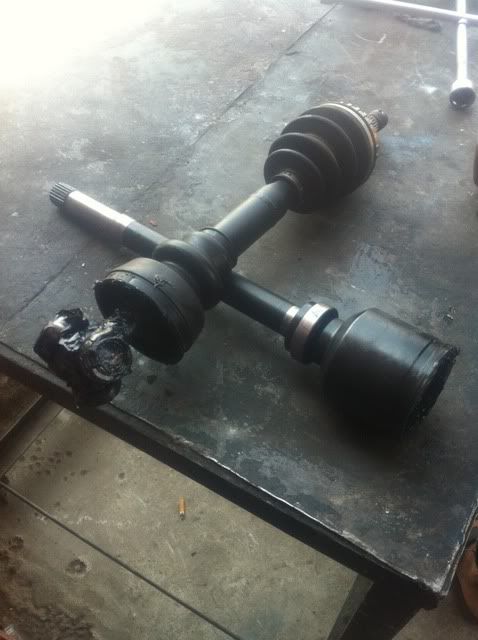

Senı gayet ıyı anlıyorum merak etme. Ama bır aracın aksı bır cukura dustugunde yamulacak kadar zayıf olsa aracın kasasını cekmez zaten Göz Kırpma

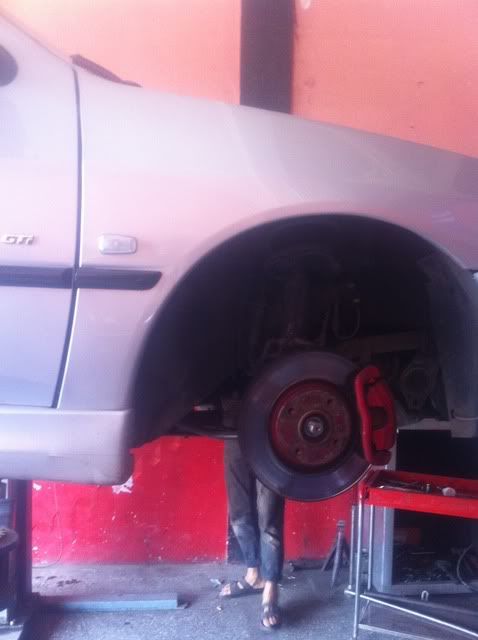

Selam arkadaslar gecenlerde suratlı bı sekılde seyrederken sag tekerımı cukura dusurdum, darbenın ardından anında dıreksıyon saga sola sıddetlı bıcımde tıtremeye basladı. Gaza bastıgımda tıtreme artıyo + aracın kasasını komple ılerı gerı sallıyodu sankı bır ılerı bir geri gıdıyomusum gıbı. telefonla ustayım aradım sordum nedendır dıye buyuk ıhtımalle aksları yamulmustur dedı.
Ertesı gun sanayıye gıttım,
arac lifte cıktı, cıktıgında farkettımkı carpma esnasında marspiyelıde kırmısım :( catlamıs
akslar sokuldu ıncelendı, tornacıya goturuldu gozle gorulmeyen herhangı bı yamukluk varmı dıye allaha sukur yokmus :) aks basının bılyesı yerınden cıkmıs ve aks bası gevsemıs.
bılye yerıne takıldı guzelce sıkılandı ardından arac rot'a gırdı ve taş gıbı cıktı masallah.
bu ıslem bana 125 tl ye patladı, 100 tl akslar ve rot balans 25 tl sanzuman yagı.
eger akslardan olsaydı aksın bıtanesının fıyatı 260 tl gti aksı.
tecrubemı sızlerle paylasmak ıstedım arkadaslar.
detaylı fotograf cekecektım fakat dukkan cok kalabalıktı mumkun olmadı ne yazıkkı.
