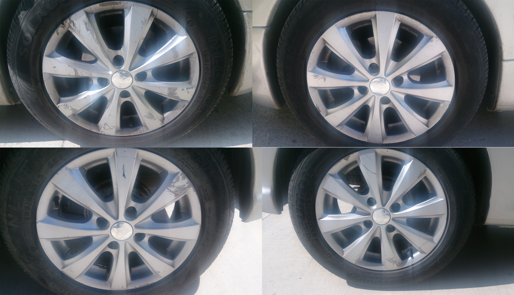

bu şekilde boyadıktan sonra, lastiklerin yüzeyinde kalan beyazlıkları neyle çıkardın? yoksa o son resimdeki gibi duruyormu?

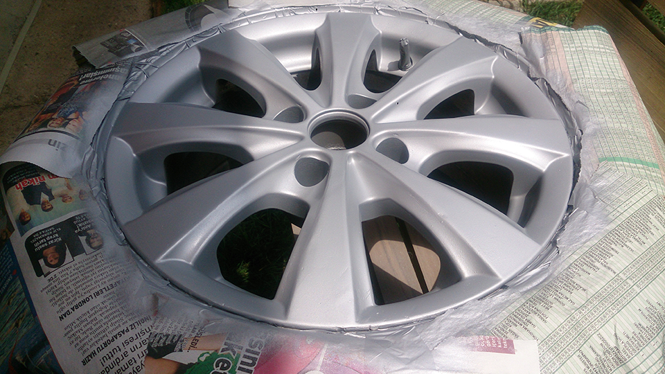

Orjinalini yazan: Buğra Buğra Yazdı:
Boyamadan Önce jantları maskelemen gerekli ben burada kağıt bant ve gazete kullandım boya işlemi bittikten sonra son resimdeki gibi lastiğimize herhangi bir boya gelmedi çok azda olsa eger gelirse tinerne hemen silip yıkayabilirsin lastiğini ;)

Daha önce aynı işlemi bende yaptım ve hala kullanıyorum
Atma falanda yaşamadım
Sadece eğer yıkamacıda yıkatıyosam ne olur ne olmaz diyerekten sert su tutturmuyorum
iyi günlerde kullan

konuyu hortlatayım bende celik jant var ama sanki yüzeyi boyalı acaba uygulanabilirmi

arkadaşdan esinlenerek 1 ay önce jantları 1 günde boyadım 2 kutu sprey s kutuda vernik harcadım ama 10 numara 10 yıldız oldu hatta jant uzerinde bir kaç cızık yeride pasta ile doldurup zımpara yaparak düzgün bir görüntüde oluşturdum çok güzel oldular fotosunuda cekmiştim bir ara eklerim buraya :) eli yatkın olanlara tavsiyemdir :)

lastikleridemi boyadın :)

Yok silikonla sildim :)

benim jantlarda boya istiyor ama korkuyorm mahvederim diye , direk zimpara yapmadan boyasam nasil olur ?

Orjinalini yazan: Ali1905 Ali1905 Yazdı:
ilk yıkamanda veya güneşi yemesinde catlar veya kabarır dostum zımparalayıp ıyıce yemizlemen lazım benım pederin jant kapagının sürttüğü yeri zımparalama sık üstüne dedi özenme dedi 2 hafta sonra kavladı :)

Maşallah çok iyi olmuş.. Metalik gri yapaydın daha da iyi olurmuş..
