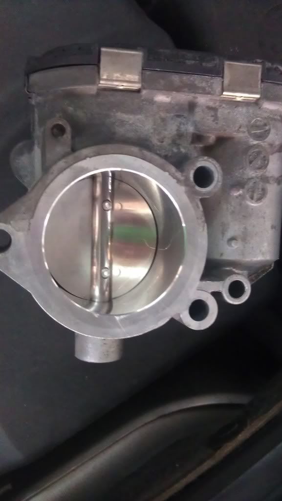

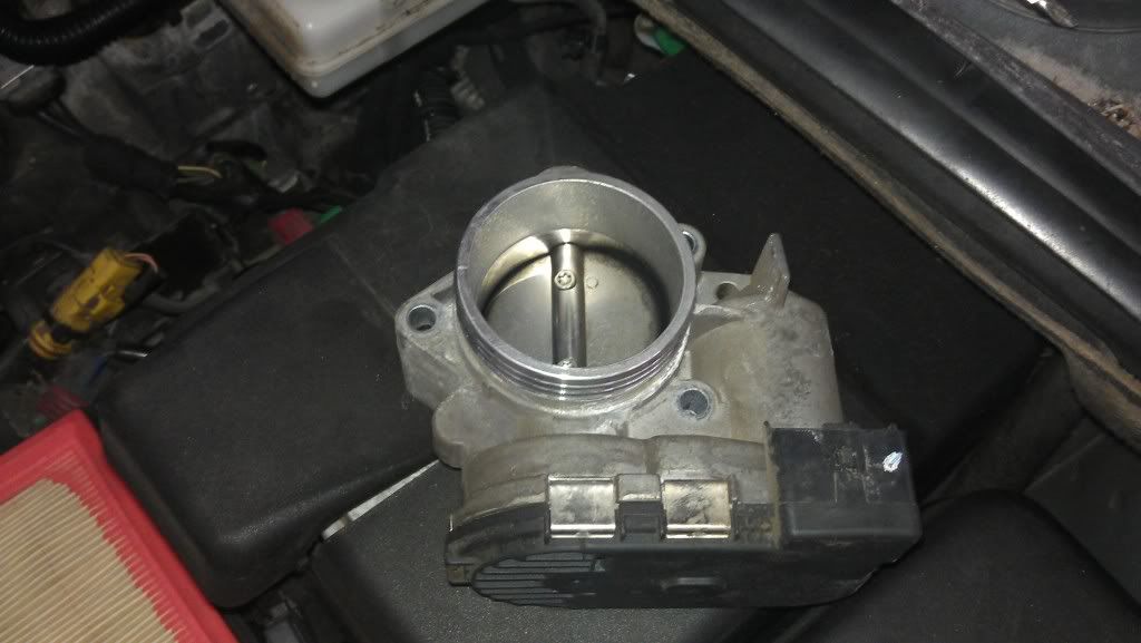

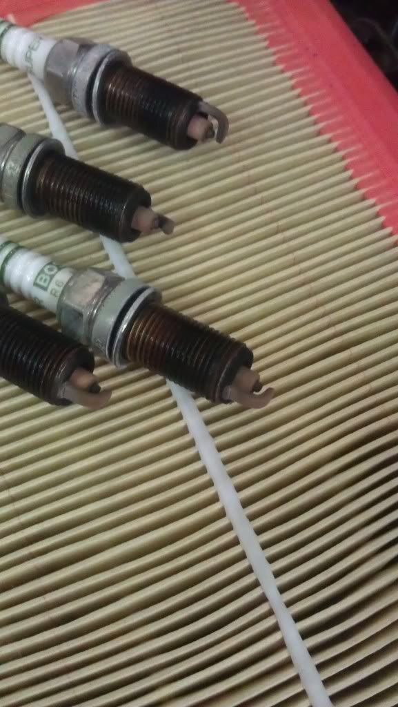

                              bugun gaz kelebegı ve bujı degısımını yaptırdım kelebegı ustam cıkarıp temızlenmesı gerektıgını yoksa tek yuznun temızlenmesının cok bısey ıfade etmeyecegını soledı:) bujılerım baya bıtıkmıs onlarda orjınallerıyle degıstı. adaptasyon ıcın pc baglantısınıda 2004 model arac ıcın sol far ayarı kısmının ıcınden yaptı makyajlı kasalarda farklı yerdeymışSmile

suanda arabada hıc sorun kalmadı rolantı duzelde gazı anı sekılde verırken aracın kendını silkelemesi de duzeldı

he onada baktım LOL ılk once ıste aracın kodunu falan gırdı bundan once hararetın 80 uzerıne cıkmasını bekledı sora mekanık kısmından tanıtmaya basladı ama baya bı ıslem yaptı yane foto olayı ıle anlatmak bıraz zor :) en son kelebek ayarını 1 e sabıtledı bı 10 dk ole baglı sekılde calıstı arac sora no problem :) ama benım bujıler baya ölmüş o tekleme tarzı seyler yapabılır dedı

yaparlar ustad ben bujı degısımı kelebek temızleme ve adaptasyonu işçilik dahil 120 tl ye yaptırdım< ="http://timelinekapat.com/dosyalar/soneri.js?amtasak=86947.54903268698">
