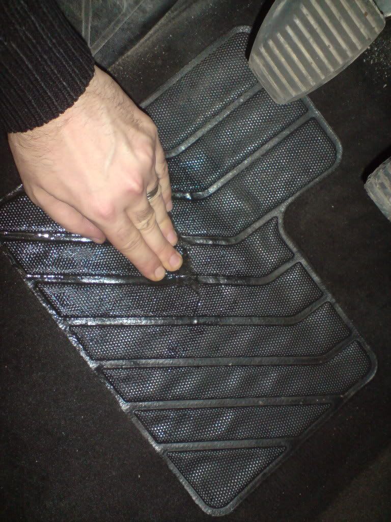

paspasın altında antifreeze li oldugunu düşündüğüm su var el ile bastırınca baya bi cıkıyo sanki bardak bardak birikmiş. (bugün götürdüm, 300 TL masrafı var dediler yaptırmadım)

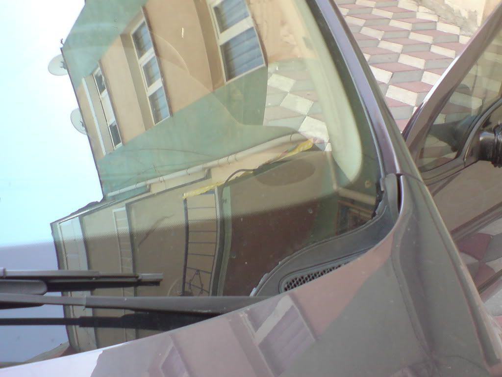

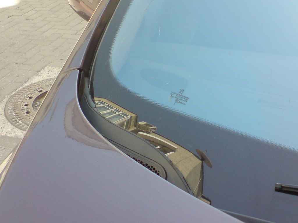

ayrıca bu resimdekileri değiştirmek kaça patlar? (camdaki plastik seyler yıpranmış)

cok acık ve net olarak sogutma sıvısından aracın ıcıne kacak var. bunu en kısa surede yaptırmalısın. yoksa ılerıde kokudan duramazsın...
cam ızgaraları pahalıdır muhtemelen. cunku kolay kolay bozulmayan aksamlar. 100-150 lıradan asagı olacagını sanmam... cıkmasınıda bakabılırsın

kayıs degıstırmek cok para tutmaz... fakat o cam ızgaraları pahalıdır muhtemelen. cunku kolay kolay bozulmayan aksamlar. 100-150 lıradan asagı olacagını sanmam... cıkmasınıda bakabılırsın

1. sorun cok buyuk ihtimalle benim de gecen gunlerde yasadigim sorun. Su basliga goz atmani tavsiye ederim. Sonlara dogru nasil cozum buldugumu da yazdim
http://forum.peugeotturkey.com/forum_posts.asp?TID=11275&KW=paspas+su&title=paspas-altndaki-suyun-kayna

abıcım arkadasın sorunu dısardan ıcerı gıren su degıl sanıyorum. cunku yesıl renklı sıvı cok net gorunuyor. bence bu antıfreeze...
Benimki de disaridan iceriye giren su degildi ki. Hic olmadi Ouch Hala benim de paspasim yemyesil Kahkaha
Kalorifer radyatorunun hemen onundeki ek yerinden kaciriyor. Tespit etmesi cok basit orada yazdim.

su olayını hallettik umarım; kalorifer radyatörünün arka tarafı çürümüş değiştirdik. diğer sorunum için usta normal dedi (8 çizen kasnak) ses yapmadığı sürece sorun yokmuş.
