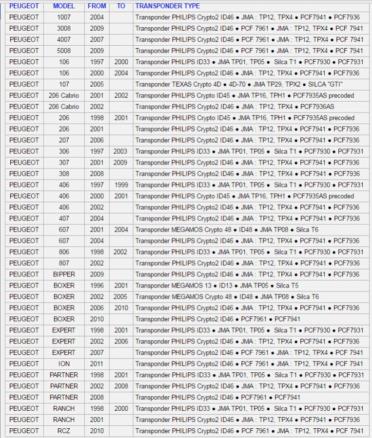

Mesaj Seçenekleri Mesaj Seçenekleri   Teşekkür (1) Teşekkür(1)   Alıntı sonerkyl Alıntı  Yanıt YazCevapla Mesajın Direkt Linki Gönderim Zamanı: 20 Haziran 2017 Saat 15:22
buda peugeot immobilizer chip listesi

hocam 207 ve 308 chipleri aynı id46 listesini göndereyim yurt içinde satılan araçlar %95 id46 chip sahip peugeotlarda eski yeni modellerde bir kaçı farklı sadece. liste linki
http://transpondery.com/transponder_catalog/peugeot_transponder_catalog.html
chip üstünde böyle kodlar var hocam biraz zor görünür. okuyabilirseniz pcf ile başlar sonunad 7936 veya 7941 gibi rakamla biter. PCf7936 (id46) chip diye geçer.
Soner hocam chipin resmini ekliyorum. üstünde yazanları başka kağıda yazdım.
Senin bahsettiğin gibi PCF diye başlamıyor. Hangi chip olduğunu nasıl anlarız
hocam anahtar kabının içinde olacak küçük kenarına köşesine sıkıştırmışlardır.tabi kumada devresinin üstüne entegre deilse
Kumanda eski çipin kumandası. çip tamamen değişti. farklı model çip takıldı.
Senin bahsettiğin kod olan kısım A ile gösterdiğim yer. Bunu (E33L61C) aratınca google da 7941 çıkıyor. ama olurmu olmazmı şüphedeyim.
