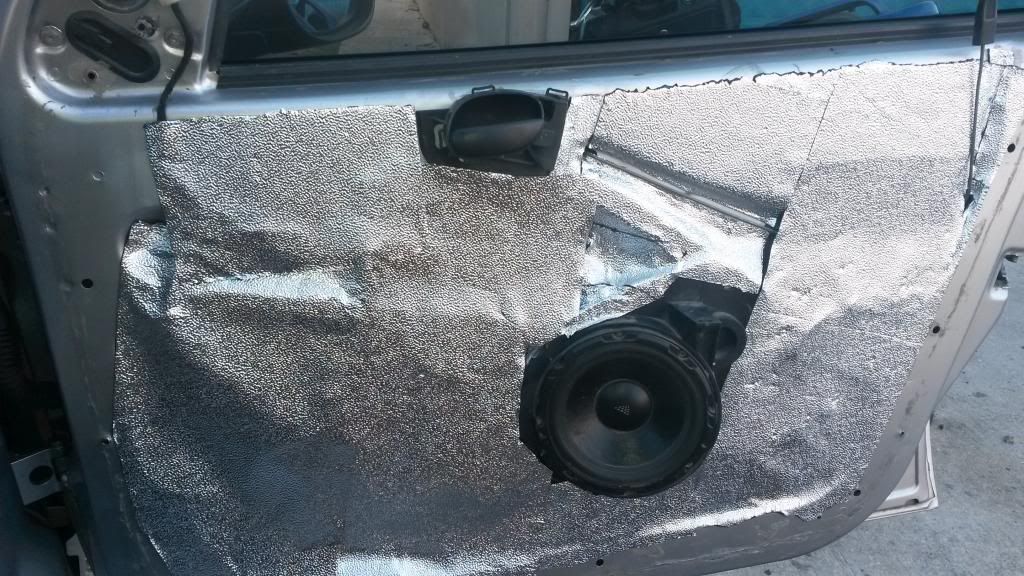

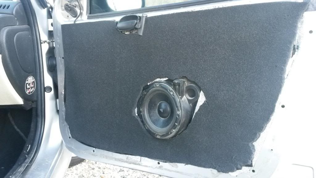

Bende uğraştım bu haftasonu biraz.
ön 2 kapıyı ve bağaj içi ile bağaj kapağına  yaptım bunlar ön sağ kapıdan fotoğraflar.
Bagaj izolasyonunu çekemedim şarjım bitti.
Bugün yarın ve haftasonu ise arka kapılar ve taban kaplamasını yapacağım.
Kullandığım malzemeler 20cmX10M bitüself
ve 2 kalıp akustik sünger.
Yaptıkdan sonra kapılardan tok ses gelmeye başladı ayrıca dışarıdan gelen seside kesti. Çok fazla farkedilir şekilde oldu bunlar ve yaptığm sadece ön 2 kapılar ve bagaj özellikle bagaj kısmı çok etkili oldu sanki başka bi araç kullanıyorum hissi verdi bana
Yaptıkca buraya fotograf eklemeye çalışacağım.

birde anlamadığım akustik süngeri nereye koyduğun.
benim bildiğim akustik sünger piramit gibi oluyor, döşemenin altına bıtuself malzeme ile koyman imkansız gözüküyor. yani kapı döşemesinin altına hem akustiği hemde bıtuself malzemeyi koysan döşemeyi oturtamazsın ki.
acaba akustik süngeri kapının iç tarafına (dıştaki sacın arkasına) bıtuself malzemeyi de kapı döşemesinin arkasına mı koydun acaba.
edit: şimdi baktım da bıtuself malzemenin üzerine koymuşsun daha inceymiş ben kalın piramit desenli bişey bekliyordum (:
analizlerini merakla bekliyoruz,
piramit desenliye de baktım ama aynı şeyi düşünmüşüz döşemeye basar kapanmaz diye almadım zaten adam bu aynı malzeme dedi baktım evet aynısı sadece düz olanı.
şöyle bir durum var kapının sacının iç kısmına fazla müdahale edilemez çünkü cam mekanizması var ve cam açılınca sıkıntı olabilir.???
kapı saçının iç kısmına sadece bitüself uygularsanızda olur bilginize. akustik süngere gerek yok. bu durum müzik tesisatı olan arkadaşlar için çok güzel bir durum. bass vurduğunda dışarıdan tangur tungur ses yerine tok bir ses alırsınız aracınızda. ben kapıları yaptıktan sonra bagaja ve arka direklerede uygulucam
saygılar
düşündüm mantıklı geldi revize edebilirim senin dediğin şekilde :)

Orjinalini yazan: CeCoLi CeCoLi Yazdı:
Masallah guzel emek sarfetmıssın... Metın kardesımın soyledıgı gıbı sonuclarını beklıyorum.
Ayrıca o kullanmıs oldugun bıtuself malzemenın kalınlıgı nedır? 1 topu ne kadar???
Akustık ızolasyonu bıtuself ın ustune ne ıle tutturdun?
Akustık sungerın cok bır faydası oldumu acaba dıye merak ettım. Aynı malzeme bendede var. Onceden santıye sefıyken havalandırma kanallarının ıcıne kaplardık bu malzemeden...
-bitüselfin topu 90 TL kalınlığı 2-3mm kadar genişlik 1mt uzunluk 10mt yani 10m2 alan kapatılabilir.
diğer 10-15-20-30cm genişliğinde bitüselfler var bauhaus kozyatağı mağazasında gördüm fiyatları
10cm-26tl
15cm-35tl
20cm-49tl başka bir yerde ise 30cm olanı 53tl fiyat verdiler.
-akustik izolasyonu ilk resimdeki sprey yapıştırıcı ile tutturdum bauhausdan aldım 17tl idi. çok önemli değil yapışması. önemli olan alüminyum yüzeyde tutunması zaten döşemeyi örtünce baskı yapıyor.
-valla zamanla görücez artık ama ses izolasyonu olarak iyi bi malzeme olduğunu ve metresi 3 euro civarında satılıyor. sünger gibi değil zaten eline alınca görüyorsun daha dolu bir malzeme. senin dediğin malzeme de olabilir tahminimce.

Orjinalini yazan: metin metin Yazdı:
güzel çalışma olmuş bende bir kaç soru sormak istiyorum.
uygulamayı ilk gördüğümde iç taraftaki saca uygulayacağını düşünmüştüm ama değilmiş. kapının iç sacına uygulayanlar ses yalıtımı olduğunu ayrıca kapı açılıp kapanırken tok bir sesin odluğunu duymuştum.
Sen kapı iç sacına yapmadan bu sonuçları alabildin mi?
Ayrıca hoparlörler için de kapı izalasyonu şart olduğunu hepimiz biliyoruz. peki sende bu hoparlörler için olumlu bir sonuç oldumu ne gibi analizlerin olduğunu merak ediyoruz.
işin gerçeği ben biraz yol sesini azaltsın biraz da müzik sesi iyileşsin diye yaptım
yol sesini iyice kesmek için araç tabanına da uygulama yapıcam ama vaktim olmadı.
müzik sesi için olumlu olduğunu söyleyebilirim ilk tespitlerim. yol sesi de azaldı gibi.

Guzel olmus. Sormasi ayip ne kadar surede bitirdiniz bu islemi?
valla pazar öğlen 13:00 de başladım tek başıma akşam 19:00da bitti :)
