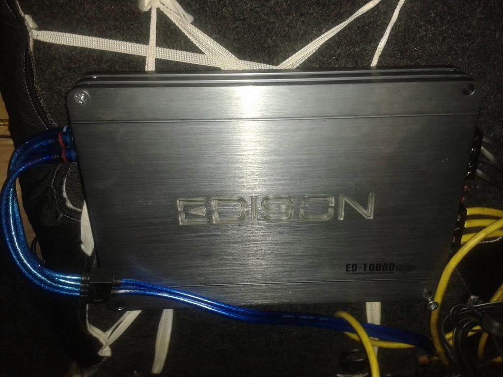

Mono amfi : Edison ed1000d  http://www.sahibinden.com/ilan/yedek-parca-aksesuar-donanim-tuning-oto-ses-sistemleri-amfi-edison-ed-1000d-mosfet-cikisli-3000-watt-1000-rms-bass-anfisi-147956072/detay/" rel="nofollow - http://www.sahibinden.com/ilan/yedek-parca-aksesuar-donanim-tuning-oto-ses-sistemleri-amfi-edison-ed-1000d-mosfet-cikisli-3000-watt-1000-rms-bass-anfisi-147956072/detay/
Aractaki tesisat komple yeni çekilecek nasil kablolar kullanmaliyim
Bass lar için kabin çiftli mi daha iyi olur yoksa teklimi ? Kabinler portlumu olmali ?
Akum yeni 72 amper kapasitör kullanmalimiyim ?
yalitimi iyi yaparsam zangirdamayi kesebilirmiyim
Bu urunlerle doyurucu ve tatminkar bir ses alinabilirmi ?
Fikir sunacak herkese teşekkürler şimdiden

kabinle ilgili bildiklerimi bir önceki mesajda aktarmaya çalıştım... eğer mono amfin stabil değilse değiş derim abi. çünkü amfi kesme yapar veya sublar zarar görürse yazık olur. 2 tane amfi alman iyi olmuş. öndeki mid takımlarını bu stereo amfiye girebilirsin. ovalleri ise teyp çıkışlarından beslemen gerekecek. kablo seçimine gelince aküden 2awg güç kablosu çekip bagajda bunu dağıtıyla 4awg olarak 2 amfiye ayrı ayrı dağıtabilirsin. veya 2 tane + 4awg kablo çekebilirsin. en az 6-8awg olsun, aşağısına inme sakın. hoparlör kabloları 12awg olabilir. marka bilgim pek yok ama çok ucuzları dandik oluyor. ass markasının eskileri güzeldi. focal, audison, stinger falan çok iyidir ama pahalıdır da...
akün amper olarak yeter ve yeni olması güzel... cap kullanmasan  kullansan da olur sanırım. çok bilgili olduğum bir konu değil...
izolasyon kesinlikle çok fark edecektir. ön kapılara ve bagaja kesinlikle yaptırmanı öneririm. erkurt markasını bulabilirsen çok iyi olur. sana şöyle söyleyeyim benim ön kapılar beton gibi oldu. yumruk at saca bir şey olmaz:) ses de arabanın içinde kaldı, yani arttı ve zıngırdama yok son seste bile...
ama senin en büyük sorunun anaünitende. yani teypte tek rca, amfi çıkışı, var. en azından x 5550, 7550 veya 8550 olsaydı iyiydi. şu durumda tek amfi çıkışını 3e bölmen gerekecek ve bu ses kalitesini düşürecek...

bak bu da benim bagajım;)
ben sana çok yer kaplamayacak uygun bir sistem önerebilirim istersen;) yani öyle büyük sub olmak zorunda değil illa ki...

Orjinalini yazan: barishrocker barishrocker Yazdı:
abi bagajmı büyük sub mu küçük ya :D bende sub kapladı bagajı azcık bi boşluk var bende yarın çekimde resmi koyuyum bi :D

Mesaj Tarihi: 14 Ocak 2014 Saat 05:05
Abi elektrik kablonun rengine kurban ne tatlı bir sarı o öyle :D
Ama remote a niye aynı kablodan çekitn ki ? Alel ade ince bir kablo da yeterdi ona. Maksat 12v akım gelsin.

Mesajı Yazan: Alicilik
Mesaj Tarihi: 14 Ocak 2014 Saat 05:31
birde şu amfilerin kablo giriş yerlerini neden bu kadar küçük yaparlar anlamış değilim bide bu girişe baş parmak kalınlığında kabloyu girin diyonuz o nasıl olacak çok merak ettim açıkçası varsa o kalınlıkta kablo giren amfiye helal olsun derim :)
Abi amfilere gerekli akımı geçirebilecek kablo alman lazım. KAblonun inceliği kalınlığı yanı sıra içindeki telin bakır oranı akım geçirgenliği ısıya dayanıklılığı flnda önemli. çünkü ısındıkça direnç artacak ve akım düşecek. Bu yüzden olağanca kaliteli ve dengeli kablo kullanmak lazım.
Benim amfinin watt değerleri yükske olduğu için (4ohmda 4*90w rms + 1*300w rms) girişi baya büyük tutmuşlar. 4 GA kabloluk olmuş tam. Ben 2 ga girdim ama kenarıdan yonttum çünkü benim kablonun tel ksımı sadece parmak genişliğinde. 2000wlık bir amfiye dayanacak güçte kablo.
güçlü mono amfilerde o kablo girişleirni göreme bırak parmak nerdeyse el girer.

Mesajı Yazan: barishrocker
Mesaj Tarihi: 14 Ocak 2014 Saat 08:45
Kablo kalitesi zamanla farkı gösterir. Kötü kablolar oksitlenip miyadını dolduruyor. Veya uzun süre dinlemelere dayanmıyor. Bakır oranı ve kalınlığı önemli alinin de dediği gibi.
