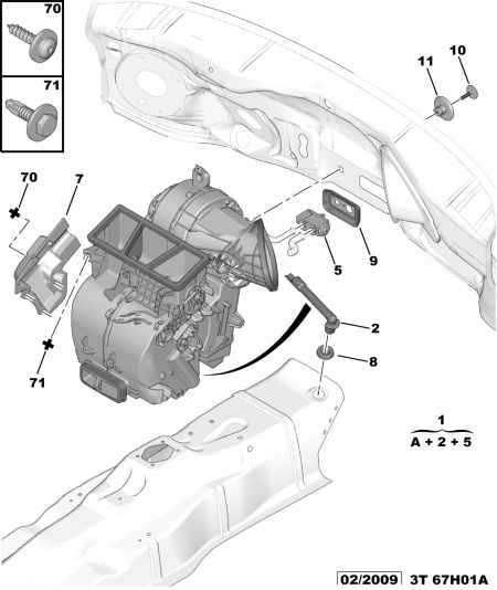

arkadaslar bu tür spreylerin temizlik yapması için hava emiş yolu yada petekte yogusan suyun tahliye borusundan havalandırma sistemine uygulanması gerekir.
aracın içindeki havalandırma ızgaralarından bir emiş olmadıgından bir işe yaramaz.
ben yaptıgım temizlikten bahsedeyim.
klimayı calısıtırıp dısardan hava alma kısmında calıstırıyorum. aracın camlarını aralık bırakıyorum, zira temizlik spreyi cigerlerimiz için pek faydalı degil.
klima sogutmaya baslayınca petegi üstünde su yogunlasır yani ıslak olur, klima yeterli sogutmaya baslayınca sprey uygulanır.
ben aracın altından ( lift veya kanalda ) spreyin yarısını torpidonun içindeki havalandrma kutusuun altındaki su deşarj deliğinden içeri sıkıyorum.
diger yarısınıda polen filtresini söküp ordan içeri sıkıyorum.
5 dk içinde aracın altnıdaki su yogusma tahliyesinden yeşil kahverengi leş gibi su cıktıgını göreceksiniz. sprey pislikleri çözüyor, klima calısırken peteginde yogusan su ile spreyi çözdügü pislik kirde tahliye deliginden akıp gidiyor.
bahsettigim havalandırma kutusundaki su tahliye borusu sekildeki pipo gibi olan 2 nolu parça, aracın altında nerde arayacagınızı anlamışsınızdır umarım.  spreyi buradan içeri sıkıyorsunuz.
206+ hdi
Abi ellerine sağlık güzel olmuş ama dediğin noktaları bilmiyorumkendi adıma foto ile görselleştirmen mümkün müdür ? Kafam baya yattı

Mesajı Yazan: spearo
Mesaj Tarihi: 12 Ekim 2012 Saat 13:09
foto eklemiştim cıkmamıs, fotosuz olurmu hiç alicim LOL
Mesaj Tarihi: 12 Ekim 2012 Saat 13:11
2 numaralı pipo bahsetigim klima peteginde yogusan suyun arac altından akma borusu, aracın altında nerede oldgunu burdan kestirebilirsin.
burdan sprey basınca direk petege yosun mantarın kaynagına zerk etmiş oluyoruz spreyi, würth kılavuzunada etkili temizlik için burdan uygulayın diye yazmıs,
ben hem polen filtresindede uyguluyorum tüm pisliği çözüyo sprey

Abi resmin yanılgısına bende düştüm bi sefer login olmazsan çıkmıyor LOL
Belirttiğin yeri anladım abi saolsın bugün yarın malzemeyi alıp koyulurum işe.
