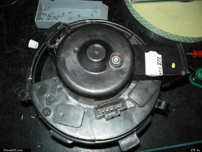

NOT: Motoru yerinden çıkarırken çok zorlanırsanız, Aşağıdaki resimde görülen vidayı söküp 2 parça halinde çıkarmayı deneyebilirsiniz. Ben yapmadım ama şimdi aklıma geldi.
Şimdiki 5 adet resim alıntıdır.

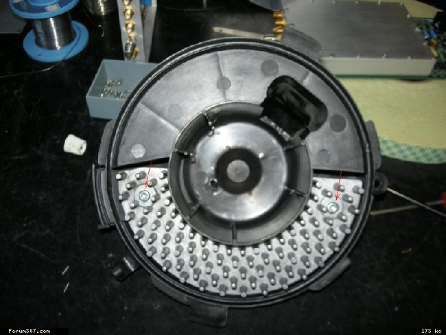

kırmızı okla gösterilen vidayı söküyoruz. Bu vidayı söktüğümüzde üstte içinde devre bulunan kapağı motordan ayırıyoruz.
Aşağıda gösterildiği gibi 2 bölümü okların gösterdiği yöne doğru çekince, Motor kırmızı çizgi ile gösterdiğim yerden 2'ye ayrılıyor.
Ayrıldıktan sonraki hali
Kırmızı okla gösterilen iki vidayıda söküyoruz.
Ve aşağıda hilal şeklindeki aliminyum parça da ayrılmış oluyor.

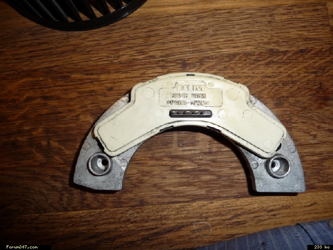

Kapağı söktüğünüzde aracın model yılına göre değişik bir görüntüyle karşılaşabilirsiniz. Örneğin Yukarıda yabancı forumda tamiri yapılan fana ait hilal şeklindeki parçanın şekli ile bendeki parçanın şekli biraz farklıydı. Bunu aşağıdaki iki resimden anlayabilirsiniz.
Yabancı forum sitesindeki parça.

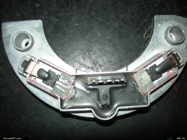

Kırmızı renk dikdörtgen içinde gösterilen kısımlar transistörlerin, hilal şeklindeki aliminyum parçaya değdikleri noktadır. Resimde görülen 2 adet metal tırnak transistörlere bastırarak, aliminyum bloğa mümkün olduğunca yapışmalarını sağlıyor. Benim fandaki tırnak sistemi bundan farklı. Bu sistem tamir sonrası tekrar kullanılabiliniyorken, bendekinde ise tamir edeceğimiz devreyi bir kere söktün mü işi bitiyor. Bunun için bende başka bir yöntem geliştirdim onuda ilerleyen resimlerde açıklayacağım.
Farkı anlamanız ve karşılaştırmanız için benim fandan çıkan parçanın resmini koyuyorum.
Bu resim devre ve transistörler söküldükten sonra yeni transistörleri lehimlenecek yerlerine provası yapılırken çektim. Beyaz kapağı açtıktan sonra resim çekmeyi unutmuşum kusura bakmayın.
Mavi çerçeveye aldığım tırnaklar, Kırmızı yuvarlağa aldığım yerlerden söküldü. Haliyle söküldükten sonrada aynı şekilde takılmaları mümkün olmadı. Dikkat ederseniz benim bloğumla diğer blok arasında ufak şekil farklılıkları da var.
Hepsi sökülünce şöyle bir manzaramız oluyor.

Hocam bence senin devrede, transistörlerden  başka şeyler de yanmış. Devreyi yenisiyle değiştirmişsin sorun kalmamış.
Kaça mal oldu?
Ve devreyi nereden buldun?

http://www.***.com/307-KALORIFER-REZISTANSI-DIJITAL-KLIMA,PR-5667.html" rel="nofollow - http://www.***.com/307-KALORIFER-REZISTANSI-DIJITAL-KLIMA,PR-5667.html
parçayı burdan aldım. benim devre arızalıymış zaten bu parça değişmeden önce sorunum hep vardı ama 2 haftadan fazla oldu yeni parçayla hiç sorun yaşamadım.
parça 178,50 TL mal oldu link yukarda 'hepsi peugeot' link çıkmazsa diye :)

Hocam "deme" nickli arkadaş beyaz kapağı çıkarınca sorun hallolmuş. Sende bir dene istersen.
Tamirattan beri henüz bir sorun yaşamadım. Bence sorunun temeli Transistörlerin sağlıklı olarak soğutulamaması. Kapağı çıkarmakta soğutmaya yardımcı oluyor sanırım.
2005 Model 307 1.6XT PREMİUM AT. BRC MY11 LPG KİT
Mesajı Yazan: deme
Mesaj Tarihi: 15 Ağustos 2012 Saat 23:46
slm arkadaşlar beyaz kapak çıktı maşallah diyerekten sorun çözüldü

Modül üzerindeki beyaz kapağı sök öyle tak...

Üstad transistörler en çabuk bozulan elektronik elemanlarıdır. Eğer aynı karakteristiğe sahip taransistörlerle doğru değişimi yaptıysan çalışması lazım.Termal macunu sürmesen bile çalışması lazım bir miktar.

Muhtemelen ısındığından oluyor.Ben olsam arkadaşaların dediği gibi kapağı kapatmam ve metalik boru ek yaparım fandan.
