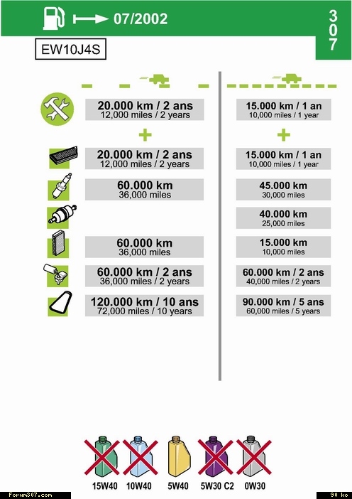

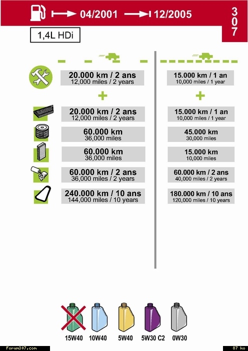

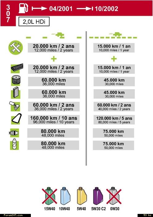

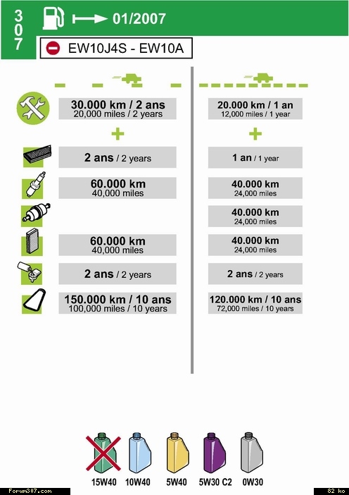

206 1.4 hdi
By http://profile.imageshack.us/user/mustafacerci" rel="nofollow - mustafacerci at 2012-05-16
206 benzinli
206 RC
206+207 1.4 ve 1.6 Benzinli
307
406
407
Sekillerin anlamlari ve bilgilendirme
normal kullanim
sert kullanim( sehir ici, kisa mesafe kullanim, kotu iklim sartlari vs,vs)
bakim zamani yag degisimi
havalandirma klima filtresi
benzinli motorlar icin buji degisimi
benzin filtresi degisimi( bu oran benzin kalitesi kotu olan ulkelerde degisebilir verilen degerler avrupa kitasi icindir. tukiyede avrupa bolgesinde )
mazot filtresi degisimi
hava filtresi degisimi
fren hidroligi degisimi
FAP/PDF degisimi
additif (fap likidi) dolum zamani
triger degisim zamani
en alt kisimdada motor cinsine gore uygun gorulen yag cinsi bulunmaktadir
sert kullanimdan kast edilen durumlar
*surekli sehir ici kullanimlar (taksi gibi)
*surekli kisa mesafe kullanim ve motorun isinmadigi durumlar
ulke sartlari
*hava sicakligi 30 derecenin uzerinde olan ulkeler
*hava sicakligi -15 derecenin altinda olan ulkeler
*yakit kalitesi dusuk ulkeler
*havasi kirli ulkeler

hocam 307 2.0 xsi( benzinli)için hangi tabloya bakmalıyım.
Mesajı Yazan: cerci07
Mesaj Tarihi: 17 Mayıs 2012 Saat 22:36
Orjinalini yazan: elsoberano elsoberano Yazdı:
mavi kutu icersindeki bolum arac modeli
yesil kutu icersindeki bolum belirtilen yillar arasinda tek yil yaziyorsa o yildan itibaren uretilen araclar icin
kirmizi kutu icersindeki bolum motor kodunun oldugu bolum eger tersyon isareti varsa o motorlari kapsamadigi anlamina gelir
oncelikle aracini motor kodunu bulmalisin bunun icin acilmis sabit bir konu var ordada bulamazsan servicepulicbox i ziyaret etmen gerekiyor ilk mesajda link verdim
