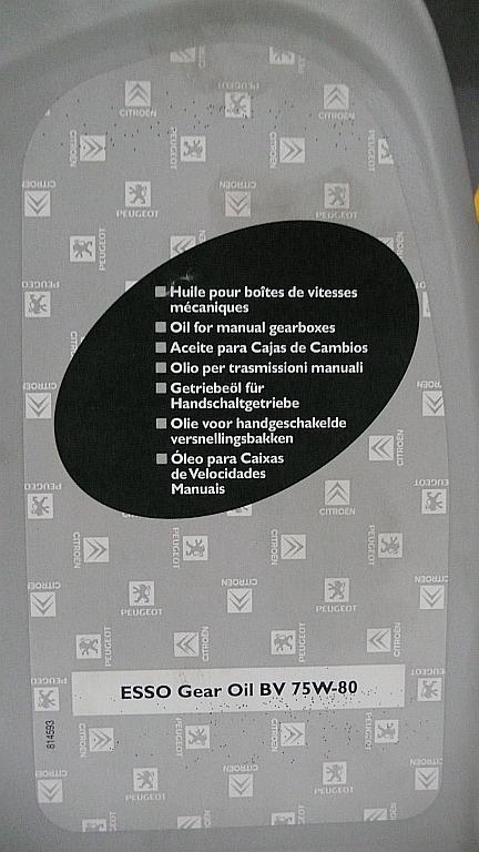

Sanziman, kaputu actiginda motorun sag kisminda akunun alt tarafinda kalir. Muhtemelen sol on tekerlegi ve davlumbazi sokerler. Koyacaklari yagin orjinal oldugundan emin ol. Asagidakinden alman gerek:
Mesajı Yazan: safrane23
Mesaj Tarihi: 16 Nisan 2012 Saat 22:22
way be demekki usta o yüzden bulamadı davlumbazı ve tekeri sökmesi gerekiyor demkki bilgilendirdiğin için teşekkürler. Yarın tekrar sanayi yolunu tutacam.
