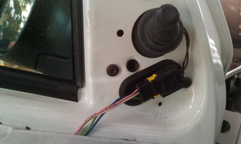

Mesajı Yazan: Alicilik
Mesaj Tarihi: 08 Mart 2012 Saat 00:53
Hocam elimdeki resimlere bakarken buldum. Aracın sol kapısındaki soketin fotosunu çekmişim. Aynı soketten sağda da mevcut farkı ise sağdakinde kahverengiler dışında iki tane siyah kablo var.
Aynanın arkasındaki siyah plastiği kendinize doğru çekerseniz o kısım açılacaktır görebilirsiniz. Her iki taraftada ayna ısıtmaya giden kahverengi iki kablo var sadece sol tarafta ısı sensöründen gelen iki siyah kablo daha bağlı o sokete.
Aracın ses sistemi montajını yaparken baya inceledim ama o kabloları takip etmek zor. neyin nerey gittiğini servise danışmak lazım.

Mesajı Yazan: blackordark01
Mesaj Tarihi: 08 Mart 2012 Saat 01:27
o iki siyah kablo dış ısı göstergesinin kabloları zaten bende komple aynayı sökerek anlamıştım :=) onları körük içindeki iki kabloya yürüterek bağladıktan sonra iş bitmiş olur..
Mesaj Tarihi: 08 Mart 2012 Saat 12:47
Orjinalini yazan: blackordark01 blackordark01 Yazdı:
Hocam sorun şuki
Körükte o kabloların ucu var mı ?
Olsa bile hangileri ?
Bugün bir daha bakıyım bi ama körüğün o kısmı çok sıkıntılı oluyor.

çok makbule geçer. 3 satır ekranı bağladım ama derece kısmındaki iki çizgi fena can sıkıyor :)
206 1.4 HDI Look 2004
Mesajı Yazan: ahmed206
Mesaj Tarihi: 07 Temmuz 2014 Saat 22:16
Orjinalini yazan: madblueblacksea madblueblacksea Yazdı:
Muhtemelen bsi a baglaniyor tam pin numarasina sedreyi kurunca bakip soyleyim.
Abi yaparsan muhakkak fotoğraf çek, hatta embesillere anlatır gibi anlat ben alınmam, sevinirim Smile
https://forum.peugeotturkey.com/forum_posts.asp?TID=34293&title=gaffur" rel="nofollow - 206
https://forum.peugeotturkey.com/forum_posts.asp?TID=36667&title=yeni-gaffur" rel="nofollow - Focus
Mesajı Yazan: madblueblacksea
Mesaj Tarihi: 08 Temmuz 2014 Saat 01:26
Orjinalini yazan: ahmed206 ahmed206 Yazdı:
LOL bi yapaydım iyiydi. paylaşmaktan keyif alırım o sorun değil
