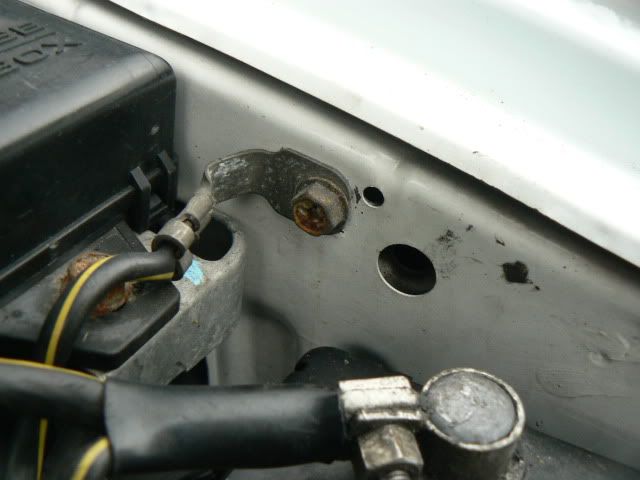

arabaya 5 bin harcadım  herşeyini yaptırdım  kıbrısta sorun çıkarmasın diye. Gene sorun çıkardı motor sıcakken marş almıyo soğukken hiç bişey yokmuş çalışıyo şimdiki karın ağrısı neyse

marş almıyo derken marş motorumu dönmüyor, yoksa dönüyorda araçmı çalışmıyor

Bikacak noktaya kadar geldiyseniz sorun sizde ya da aracinizda degil, sorunu yanlis yerde arayan ve sizi yanlis yonlendiren ustalardadir.
Bana gore sorun, motora ait gevsemis, yipranmis ya da kopmus sasi baglanti noktalarinda.

Orjinalini yazan: naksi naksi Yazdı:
şasi baglantı noktaları derken baglantıyı kuramadım ?
Doganin bir kanunu olarak, soguk halde iken bitisik olan iki farkli metal, isindiklarinda farkli egilim gosterirler. Elektronik devrelerde "soguk lehim" adini verdigimiz olay da bundan baska birsey degildir. Buradaki olay, devre elemaninin lehimlenen bacagi ile lehim maddesinin birbirinden farkli yapida olmasi ve zamanla (soguyup, isinma, soguyup, isinma) bu iki maddenin birbirinden ayrisip temas edemez hale gelmesidir. Arabalarda negatif kutup her zaman aracin govdesine aktarilir. Benzer sekilde, araclarimizdaki aletler negatif elektrigi yine aracin govdesinden alirlar. Iste bu noktada, arac sicak oldugunda, korozyondan veya gevseklikten dolayi temassizlik yapabilirler. Bu baglanti noktlari genellikle bir somun ile aracin govdesine baglandigindan dolayi paslanmista olabilirler.

altına yatmanız gerekecek ama sanırım aynı yerdeyse 1.4lerle sorun temazsızlıktan başka bir şey değil gibi bencede

şimdi şöyle açıklayım aracı stop edıyorum motor sıcak  tekrar basıyorum marş motoru dönmüyo sadece tık diye ses geliyo motor bıraz sogusun marş alıyo . marş motoru komurlerındenmı acaba

marş motorunu kömürlerinden olma ihtimali yüksek...

tanıdığın bi elektrikçi varsa hocam halleder onlar. fazla bi maliyetide olmaz biz geçen sene doblo da yapmıştık öle bi değişiklik 30 tl kömürler 10 tl de işçilik aldılar 40 tl

bence sorun marş dinamo otomatiğinden.bende geçensene çamlıca tepesinde  yolda kaldım.çamlıcada aracımı stop ettim 1 dakika sonra çalışmadı.yarım saat sonra çalıştı.bu yarım saatte 50 defa denedim.sadece tık sesi.neyse ertsi gün gittim sanayiye marş dinamosu otomatiği bozulmuş.1.5 yıldır allaha şükür aynı şeyi yapmadı..

dostum aynı sorun bende  de vardı marşmotorunu revizyondqan geçirdim. olmadı, marş otomatiğiymiş meğer. bu parça olması lazım yoksa  diğer adımlara baktır.

kesinlikle katılıyorum aynı durum benim 106 gtı dada olmuştu marş otomatiğinde sorun var yenisi dediği gibi 150 civarı yan sanayi takmanı tavsiye etmem ömrü birkaç günlükde olabiliyormuş birkaç senelikde
onu değiştirirken kömürleride değiştirirsin bir daha sorun çıkartmaz

Sorun marş dinamosunda hocam. kömürler bitmiş, lehimleri kopmuş veya sargılarda hasar olabilir. Evet arkadaşların da dediği gibi en fazla 150 TL masraf olur.

Merhaba arkadaşlar. Peugeot 307 SW aracım var aynı sorun bende de var normal yolda giderken araç harareti 90 ı geçmiyor hiçbir problem yok fakat motoru stop ettiğimde bir daha çalışmıyor tık diye ses geliyor ve kalıyor 20-30 dakika sonra araç soğuduktan sonra çalışıyor. Bende haftasonu sanayiye görüdeğim. Bu forum inanılmaz faydalı buradan edindiğim bilgiler ışığında ustaya iş tarif edeceğim.

Mrb. aynısı benim başıma geldi. Marş otomatiğini değiştirdiler, sorun kalmadı. 140 TL.'ye Valeo marka takıldı. Hiç orasını burasını ellettirme.
