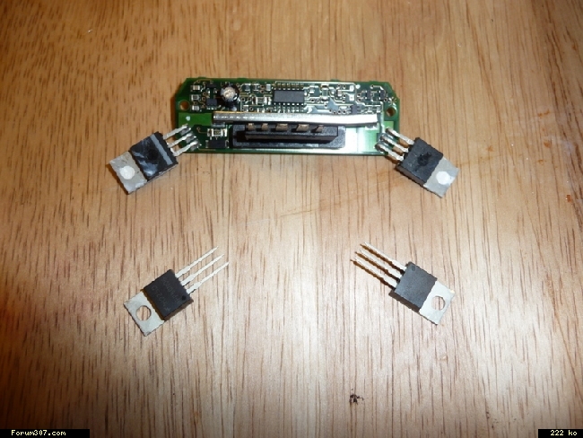

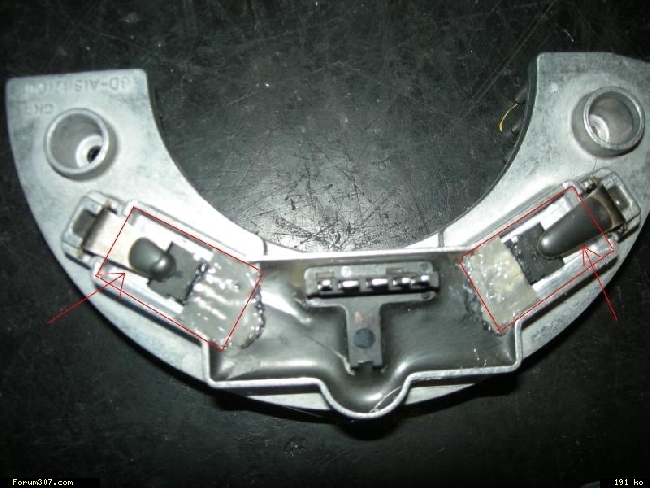

Guzel link. Denemeye deger.
Problemde klimanin bir kac saniyeligine kendiliginden kapandigi sonradan kendiliginden geri geldigi yaziliyor ki sanki sizinkilerle ayni.
Problemin cozumune yonelik uzun uzadiya aciklama var. Eger icinizden birisi bunu deneyecekse daha detayli tercume etmeye calisiriz. Ancak olayin kilit noktasi surasi deniliyor:
Bu alttaki resim havalandirma motorunun arka kismini soktugunuzde icinden cikan parca. Isaretli yerlerde ise transistorler varmis. Ayni transistorden bulmakta zorluk cekmisler. Bu transistorleri degistirince sorun ortadan kalkmis. Ne dersiniz, deneme ihtimaliniz var mi?
Iste eski transistorler ve yenileri.
