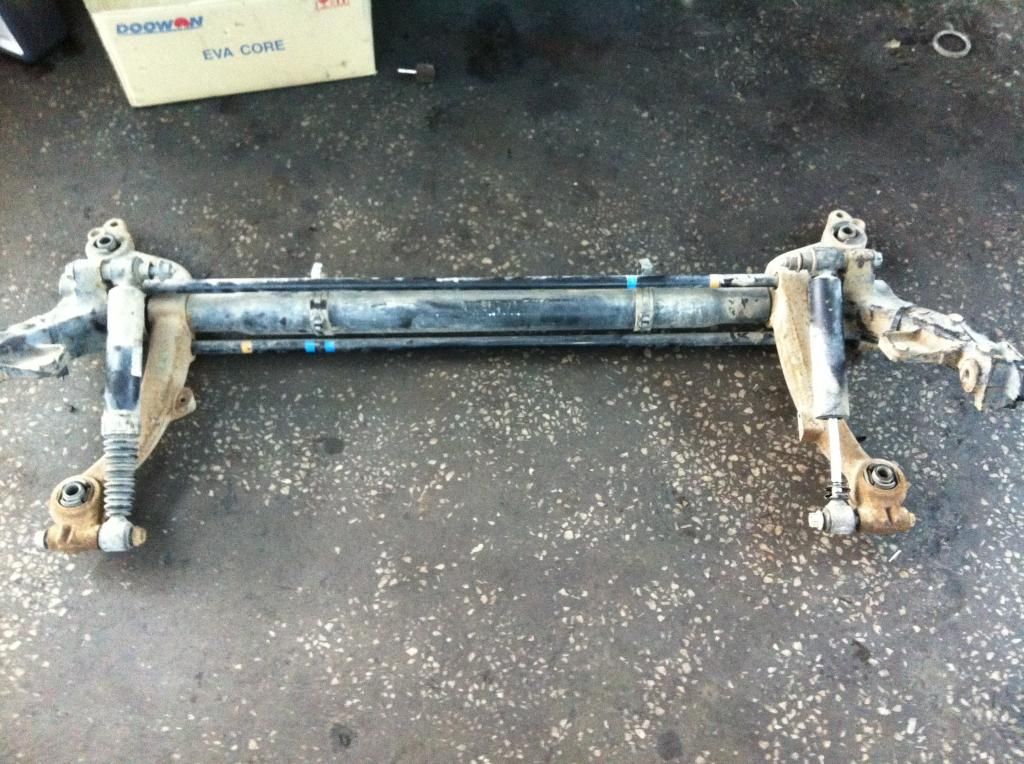

herkese merhaba;
2kadar önce her 130bin civarına gelen her 206nın bir gün başına gelecek torsiyon tamiri seslerle birlikte kendini belli etmeye başladı.1ay kadar önce maslak sezai otoda komple torsiyon sökülüp yeni parçalarla revize edilip tamir edildi.tekerlekte filan yamulma olmadan daha yeni yeni ses yaparken götürdüm torsiyonun iç taraflarına hiç bir şekilde aşınma olmamıştı.tornalık bir işlem yoktu yani.herşey tamamda söyle bir sorun var evet gacırtı sesi gitti takır takır öten torsiyonunda sesinden eser yok ama hala sağ arka tekerlek keskin kenarlı bir cukurdan geçerken tak diye bir kerelik bir ses yapıyo normal yolda asfaltın deve sırtı gibi olan yerlerinde dahi ses yok sadece keskin kenarlı bir çukurdan geçince yapıyor.benim tahminime gelince sağ amortisörün alt ve üst olmak üzere iki tane burcu var bunlar aşındığından dolayı ses yapıyor olabilirmi?daha önce torsiyon tamir ettirip ses kesilmeyen ve sonra amortisör değişince kesilen arkadaşlar varmı acaba?veya arkadan ses gelipte amortisör yenileyince kesilen?buarada son bişey araba yüklü olunca yapmıyor sadece tek kişiyken bu sesi duyuyorum.
not:vaktim az olduğundan torsiyon tamirini ayrıntılı yazamadım  resimlerde yapılan işlemler görünüyor sağ tarafın bilyesi gitmiş sol tarafınki dağılmamıştı daha tam olarak fotolardaki milin üstündeki pisliklere bakmayın dremelle alınınca ayna gibi oldu hiç aşınma yoktu.ayrıca torsiyonun nasıl tamir edildiğiyle ilgili ilgilenenler arkadaşlar olursa dilimin döndüğünce resimler üzerinden anlatabilirim.
herkese şimdiden teşekkürler...
Düzenleyen mustafa_nalcacioglu - 17 Kasım 2014 Saat 21:37

merhaba ben de aracımın torsiyonundan çektim en başta torsiyon bilyaları değişti sağ  ve sol ses kesilmedi patlayan amortisör değiştirdim baktım olmadı en son dediğiniz alt ve üst burçları kontrol etik ve üst burçlar sağ ve sol değişti ses kesildi çok şükür ama beni çok uğraştırdı bu işler siz de sorun burçlarda olabilir kontrol ettirmekte fayda var, çok kötü ses yapıyordu ama arka dingil komple inecek ve o burçların değişimi de uğraştırıcı biraz gerçi fotoğraflarda aynı işlemleri hemen hemen yapmışınız burçları değişmek dışında.

fotolarda gördüğüm kadarıyla arka amortisörler bitik gibi hocam zatan birinde hiç toz körüğü kalmamış. keşke onlarıda değiştirseydiniz. arkadaşlarımızın dediği gibi burçlerda bitik gibi ustanın bunu kontrol etmemesi garip aslında.
