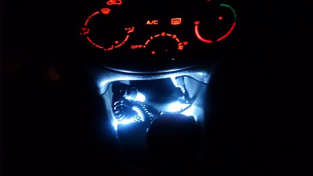

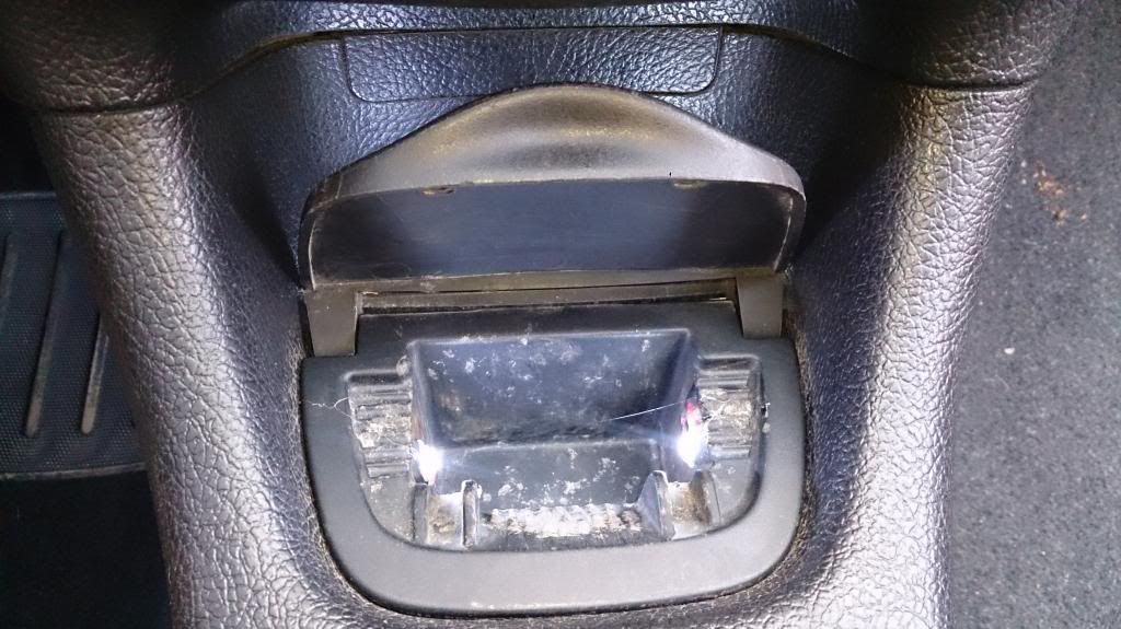

ewt arkadaşlar bu pazar on kısımın en karanlık yeri olan ve ordan birşey bulmak için yoklama çektiğimiz yer küllük :) burayı aydınlatma yaptım isteyen arkadaşlar uygulaya bilirler.
küllüğümüz

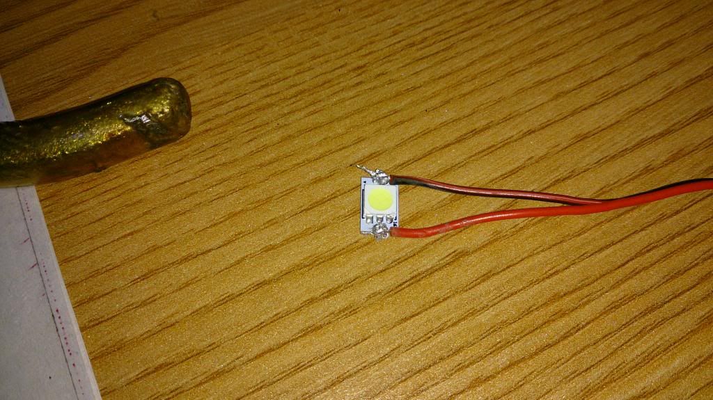

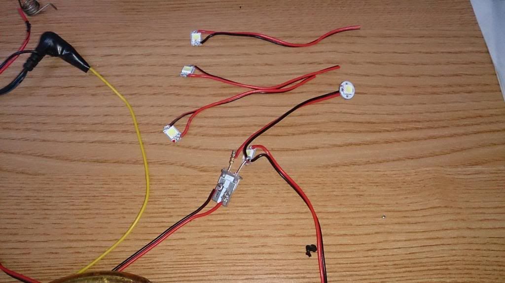

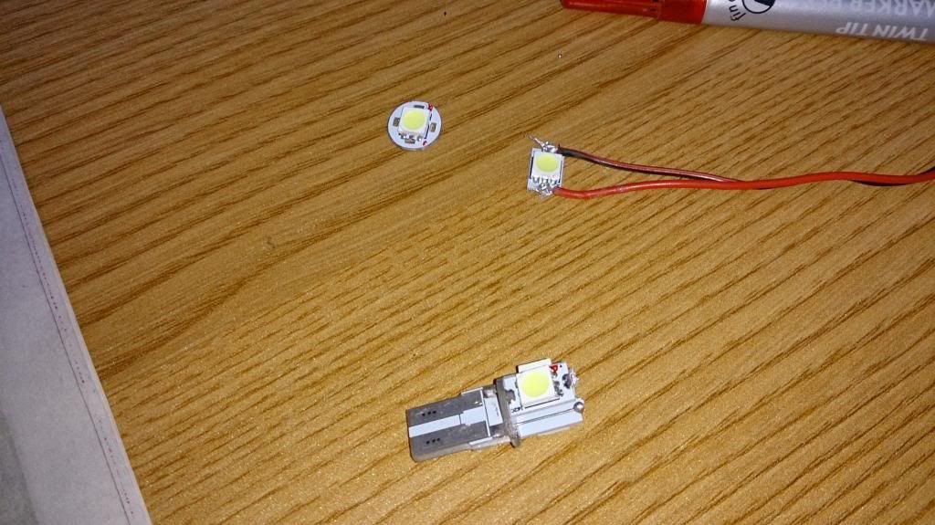

dipsiz led ampül kullandım daha doğrusu parçaladım :)
ledler tek yön yandıgından buna dikkat edelim hep yanı şekilde lehim yapalım arkadaşlar.

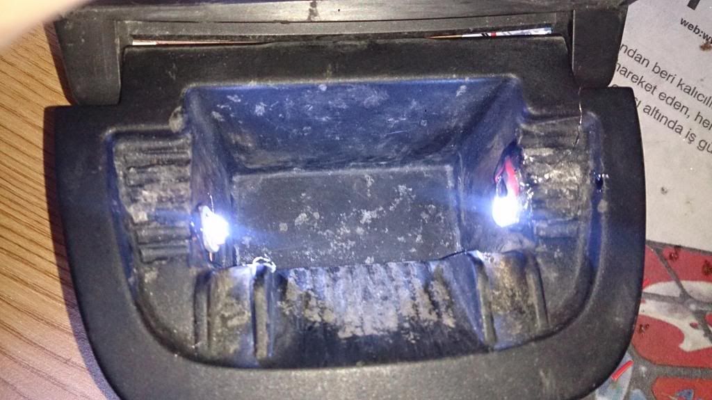

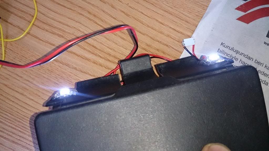

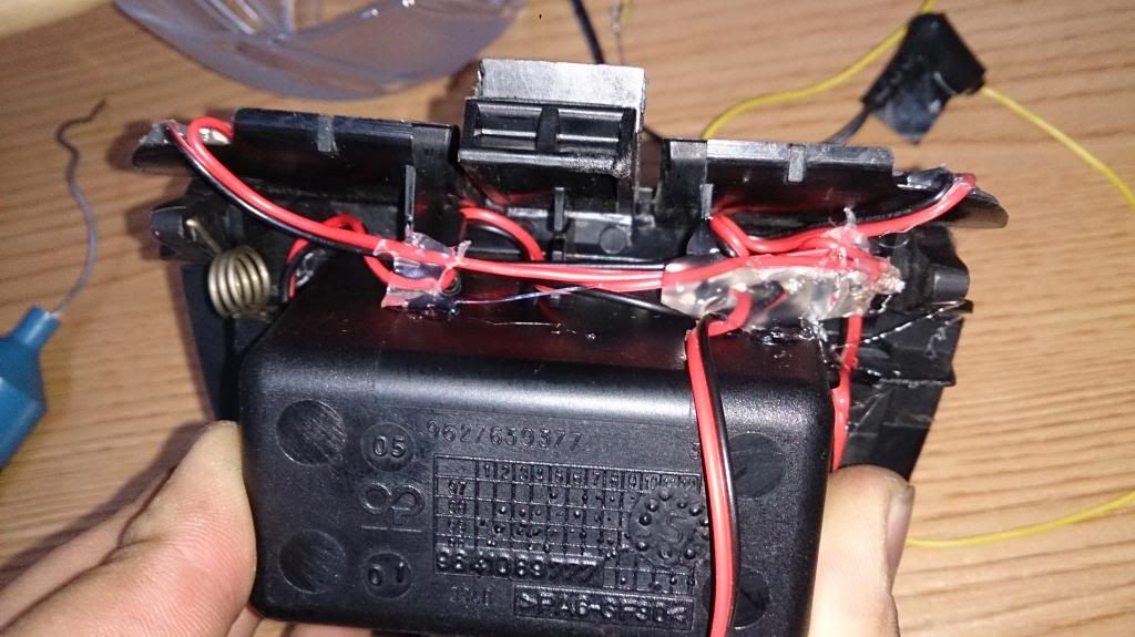

ana gövde de tümletleri birleştireceğiz.
ben ön kısımda sağ ve sol 2 adet iç kısımada 2 adet led koydum.( ben  sigara kullanmadığım için sadece bozuk para koyuyorum :) )

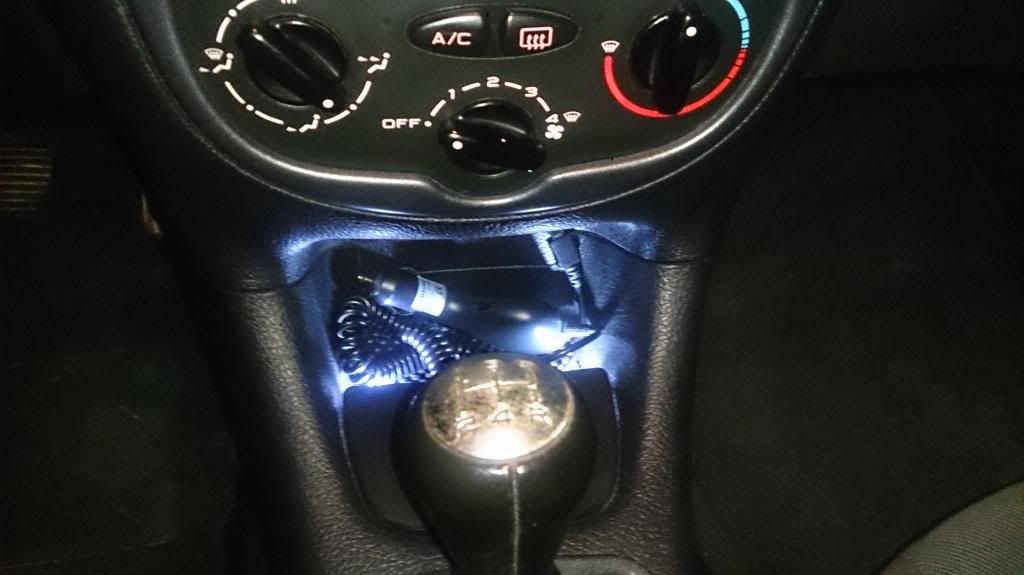

küllükteki soketi açtım ve uçları bağladım soketi sonra eski haline getirip yerine taktım.
flaşsız cekim :)
öle çok fazla parlak değil sadece orayı aydınlatıyor göz almıyor :)
kolay gelsin...

eline sağlık ustam çok güzel olmuş :) bende en yakın zamanda yapmayı düşünebilirim fakat küllüğün altındaki sokete ne şekilde bağladın biraz açabilirmisin benim için :) pek elektrikten anlamamda

dostum kulluk altında lambası var onun soketi acılabilir çinsten arkasından tırnaklarını tornavida ile esnettinmi ucları cek geliyor ama bunu yaparken parklar kapalı olsun muhtemelen bir birine değecek :) sigorta atmasın.

Eline sağlık Okan güzel olmuş da, o küllüğün hali ne öle :)
okaNStarss Açılır Kutu Gör
Kayıt Tarihi: 21 Mayıs 2014
Konum: ADANA
Mesajlar: 638
Mesaj Seçenekleri Mesaj Seçenekleri   Teşekkür (0) Teşekkür(0)   Alıntı okaNStarss Alıntı  Yanıt YazCevapla Mesajın Direkt Linki Gönderim Zamanı: 30 Haziran 2014 Saat 03:05
Benden önceki sahibi biraz fazla sigara içmiş temizlememişte yıkadım ama enson bu ben kullanmıyorum zaten kumbara niyetine

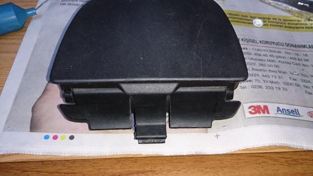

Mesaj Seçenekleri Mesaj Seçenekleri   Teşekkür (0) Teşekkür(0)   Alıntı okaNStarss Alıntı  Yanıt YazCevapla Mesajın Direkt Linki Gönderim Zamanı: 30 Haziran 2014 Saat 03:07
Aklıma getirdin küllüğü siyah sipreyle boyayayım

Mesaj Seçenekleri Mesaj Seçenekleri   Teşekkür (0) Teşekkür(0)   Alıntı Serkan Alıntı  Yanıt YazCevapla Mesajın Direkt Linki Gönderim Zamanı: 30 Haziran 2014 Saat 03:16
Küllük yerine bardaklık aparatı vardı 206'lar için bulabilirsen ondan alabilirsin.
