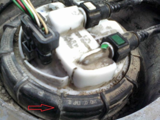

Mesaj Seçenekleri Mesaj Seçenekleri   Teşekkür (0) Teşekkür(0)   Alıntı Serkan Alıntı  Yanıt YazCevapla Mesajın Direkt Linki Gönderim Zamanı: 21 Mayıs 2014 Saat 12:52
Hocam resimde gördüğünüz kırmızı okla işaretli yere kalın bir tornavida yaslayıp arkasına çekiçle tıklayın, daha sonra benzin pompasını çıkarıp depoyu boşaltın.

Tskler arkadaslar araci biraktim servisden eleman çağırıp yaptiracaklarmis bana haber gelcek mudure de derdimi anlattim hallederiz dediler bakalim isi bitince gidip alcaz araci ama pompayi sokemediler dun baya ugrastilar cekicle falan vura vura sıkışmış abi dedi gelen usta ins acabilirler yaparlar sıkıntı cikmadan
