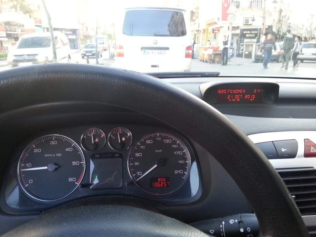

arkadaşlar bir çok arkadaşta olan sıkıntı bildiğiniz üzere bende de var dı bu gün bu sorunu çözdük şimdi bizim araçlarda çift devre air bag sistemi varmış bu devrenin birtanesi arıza yaptığında ışık yanık kalıyormuş pc ye bağladık ve hata 1. devre air bag olarak verdi direksyon simidi altında devreler bulundu  1.devre iftal edildi 2. devrede sorun yok dendi şuan tek devre ışık yanmıyor uzun uzun sorular sordum ne gibi bi sıkıntı olur diye cevap airbag ler aktif şekilde çalışacak kaza anında patlamamak diye birşey yok dendi ama  bu devre de diğeri gibi bozulabilir o zaman mecburen ya ışık yanarak kullanacaksın yada com 2000 değişecek dendi
 bana mantıklı geldiği için bu işlemi yaptırdım madem yedek bi devre var ve oda bozulana kadar  kullanma şansım var yaptırdım 40 tl he oda bozulduktan sonra com 2000
