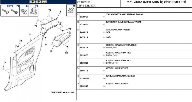

birde arkadaşlar kapı döşemesi nasıl sökülecek vidası vs nereden sökmeye başlanacak?

kapı dosemelerınıde torsları(vıdaları) soktukten sonra kendıne doğru cekıceksın arkalarında tırnakları var onlar zaten kırılıyor yenılerını parçacılardan alabılrsın ve yanında bulundur

seninde başını ağrıtıyorum ama bu vidalar tam olarak nerde kapının ucunda bi tane gördüm.kapı açma kolu filan önce onları sökmek lazım sanırım.dediğin gibi gidip  tırnak alıyım önce .kendim direk sökmem kayınbiraderim kendi arabasını kendi yapar onun yanında yapacam nolur nolmazTongue.o perçin işine de bi baktırıyım . bi kere duymaya başladın mı bitti ses kulağımda çınlıyor .

Abi bana özelden VIN(şase numarası) nı atsana seviceboxa bakalım bişiler çıkar

gönderdim kardeşim
Mesaj Seçenekleri Mesaj Seçenekleri   Teşekkür (0) Teşekkür(0)   Alıntı Alicilik Alıntı  Yanıt YazCevapla Mesajın Direkt Linki Gönderim Zamanı: 19 Mart 2013 Saat 20:20
Abi sedre var ama Xp olmayınca açamıyorum biliyorsun. O yğzden serviceboxdan bunları bulabildim.

sağol alicim bunlara göre bir inceleme yapalım artık olmadı camın arasına bez sıkıştırıcamBig smile
