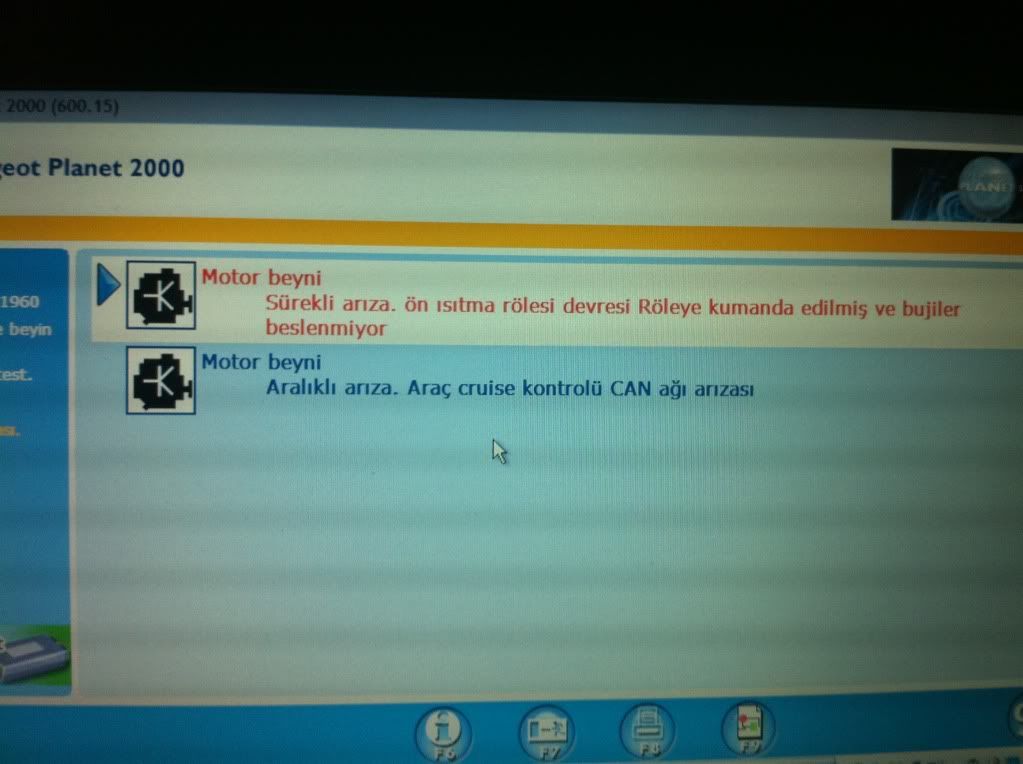

Merhaba Arkadaşlar 407 1,6 model aracımı pp2000 programına bağladıktan sonra motor beyni icerisinde aşağıdaki fotografta çektiğim hatayı vermektedi.Bu hataların sebebini ve çözümünü bilen varmı?

Hatalari silince tekrar geliyor mu?

evet hocam tekrar geliyor.Bundan kısa zaman önce entejtör temizliği yaptırdım ondan olabilirmi ilk hata.

bujiler beslenmiyor arızası bende de çıkmıştı geçenlerde. kızdırma bujileri söküldü bi tanesi arızalı çıktı. değişince tekrar hata vermedi. Kızdırma rölesi sağlamdı..

kardeş sökülünce belli oluyor. sağlamlığını aküye falan bağlayıp deniyorlar..

isitma bujilerinden olabilir sokup kontrol ediceksin nasil kontrol edilecegi hakkinda sitede konu mevcut

tşk.ler peki bu ön ısıtma rölesi nedir ?

 buna benzer bir parca
Mesaj Seçenekleri Mesaj Seçenekleri   Teşekkür (0) Teşekkür(0)   Alıntı Guests Alıntı  Yanıt YazCevapla Mesajın Direkt Linki Gönderim Zamanı: 07 Şubat 2012 Saat 00:03
Veya şu. yeri motorun ordaki sigorta kutusunun oralarda.

ön ısıtma rolesininin testi etme imkanı yok sanırım.öncelikle bujilere bakarız onlarda sorun yoksa ısıtma rolesine bakarız sırasıyla değilmi?

ısıtma bujileri ve rölesi kısa devre veya şase den dolayı röle arıza yapmış olablir önce ısıtma bujilerini kontrol et eğer sağlamsa röleye bir bak ve kesin emin ol ısıtma bujileri orjinal olsun parçalar konusunda sitemizin sponsoru size yardımcı olur

Herkese Teşekkürler dedikleriniz deneyecam inşallah.Şahin peugeot sizden de öncede bu hız sabitleme kolunu almıstım teşekkür ederim sizede ilginizden.Kolu taktık problem yok aktif olarak kullanmaktayım.pp2000 programından hız sabitleme saceneğini hem motor ecudan hem bsi ecu dan acmama rağmen  yalnız yukarda resimdeki hatayı veriyor bilginiz varmı bu resimdeki ikinci hata ile ilgili silmeme rağmen hata gitmemekte.
